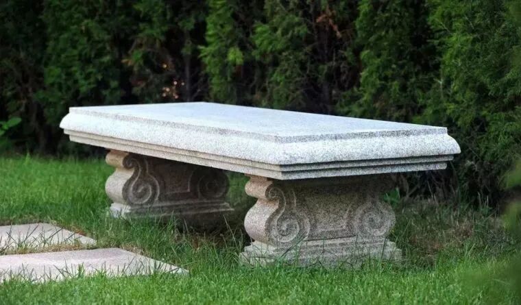

石材坐凳
 Stone benches

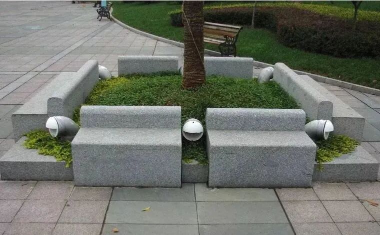

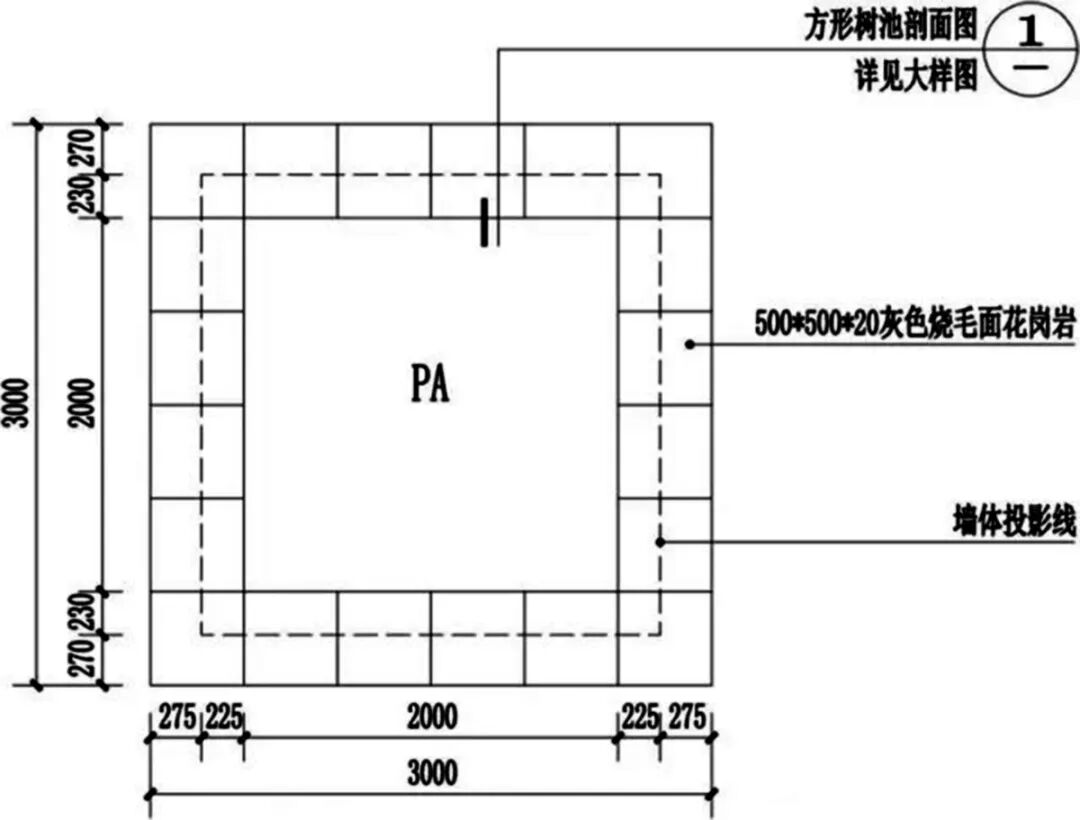

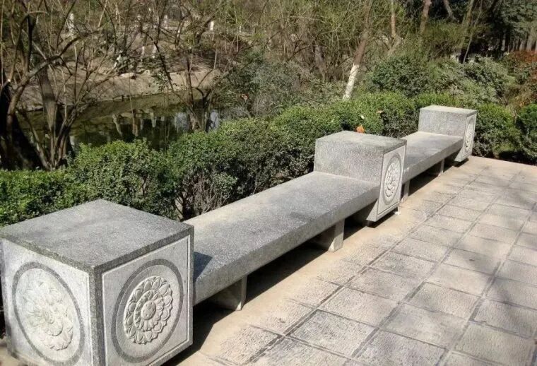

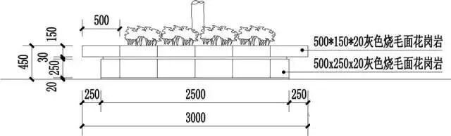

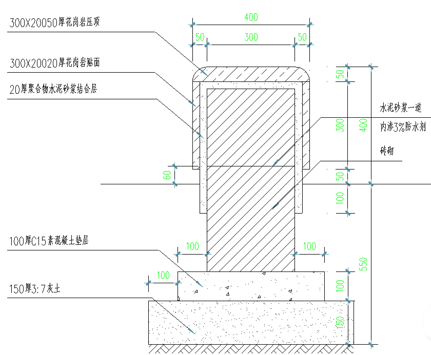

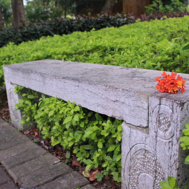

按照形状分类:
方形:形状规则简易

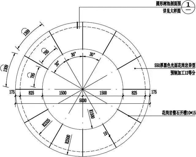

圆形

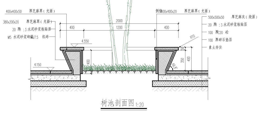

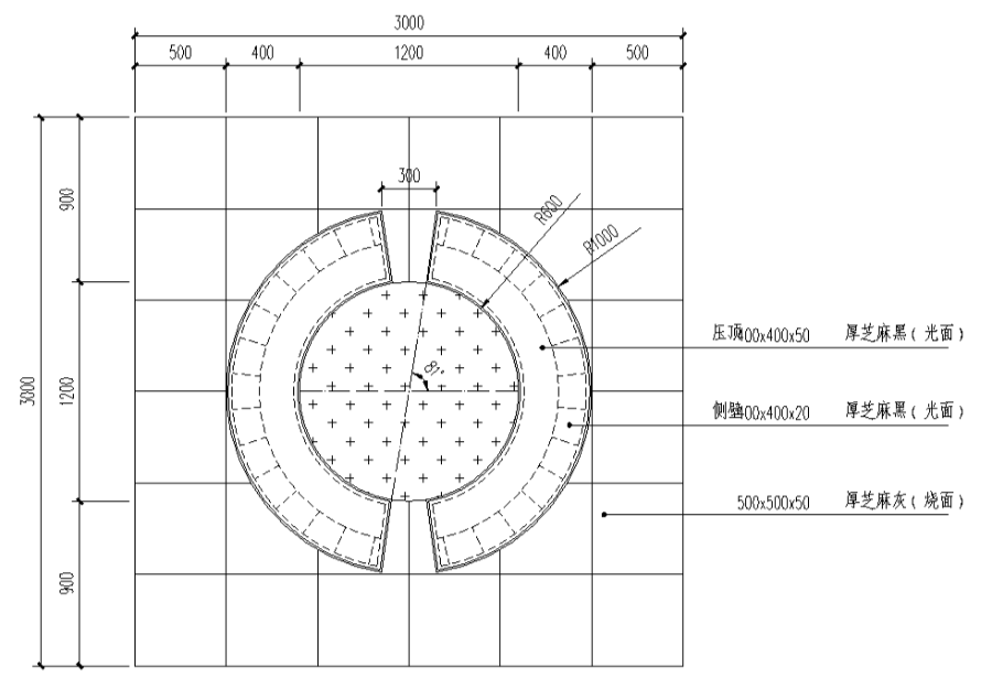

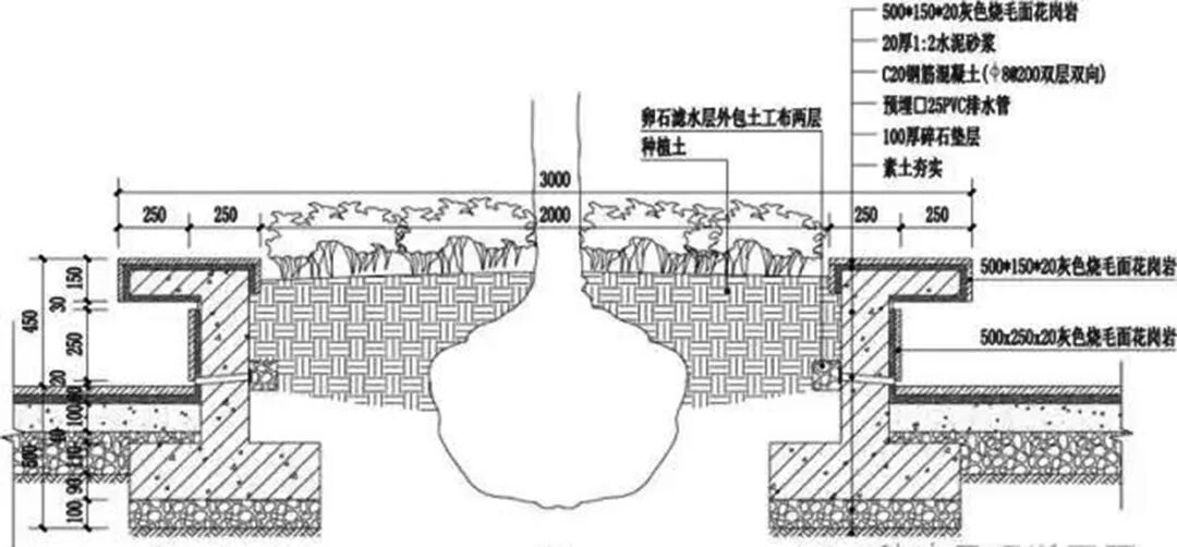

一般作为种植池和坐凳两个功能相结合
▲ 树池平面图
▲ 树池剖面图

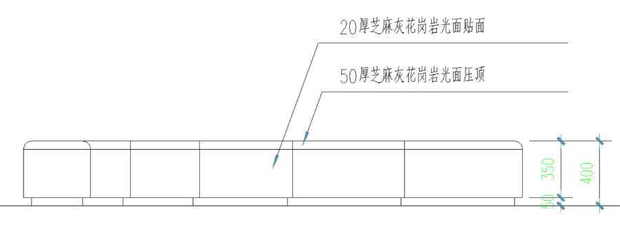

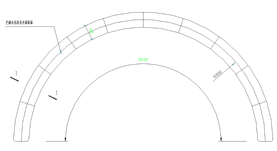

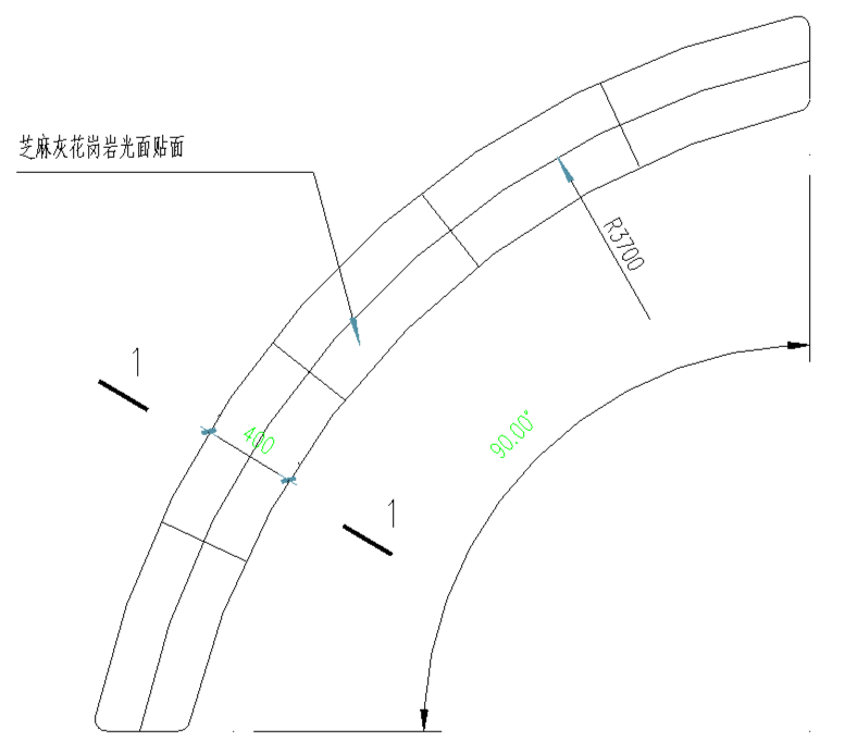

弧形
具有线条美感
▲ 弧形坐凳平面图
▲ 弧形坐凳立面图
▲ 弧形坐凳剖面图

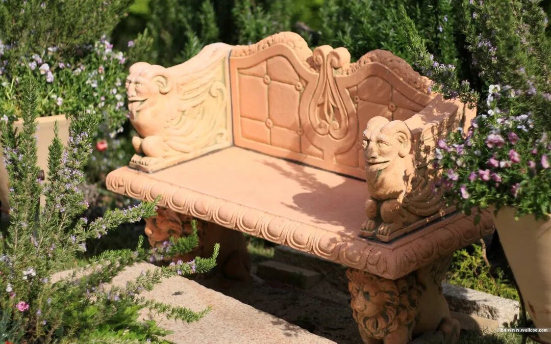

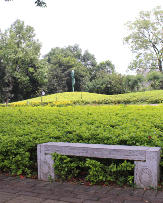

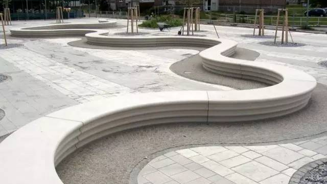

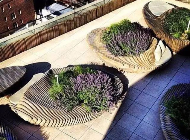

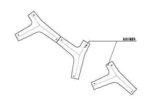

异型坐凳
形状特别吸引游人的目光

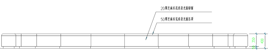

▲ 标准长椅模块

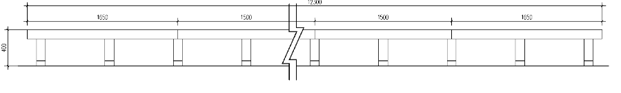

文化长廊
▲ 文化长廊坐凳立面图

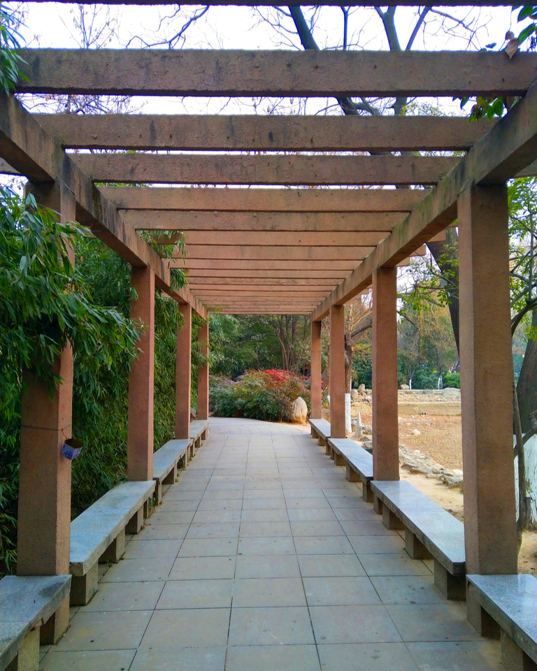

石凳的功能性
1、
休息功能:
为行走的游人提供短暂的休憩空间
2、
观赏功能:
形态各异的造型和材质布置在园区中能成为一个景观节点
3、
保护作用:
可以把空间围合也能保护树木一般作为种植池和坐凳相结合
