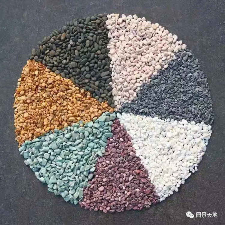

水刷石、水洗石、洗米石是同一种东西,胶粘石是工艺上改进了一些,它们从视觉上都很相似,都是一些彩色小石子粘到墙面或者地面上,作为一种装饰。

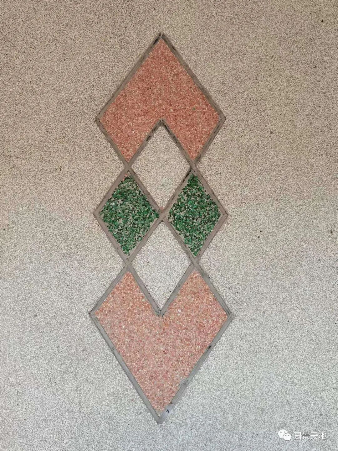

最早见到这种施工工艺是小时候,80年代末,老家盖房子,外墙面就是用的水刷石。
大概还记得工人师傅干活的场面:各色小石子买来,外墙上抹上水泥砂浆,小石子按压上去,嵌入水泥。然后用打农药的喷雾器喷水,带压力的水冲掉了一些水泥浆,小石子就显露出来了。30多年过去了,至今还完好无损。见下图 ↓
水刷石墙面
(绿石子那会没有,啤酒瓶敲碎替代)

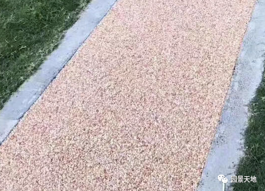

胶粘石比水刷石施工更方便,免去了高压水冲刷这一道工序,做出来的颜色也更鲜亮。
要是有生态环保、海绵城市的要求,胶粘石也可以做成透水型的。基础用透水混凝土即可。

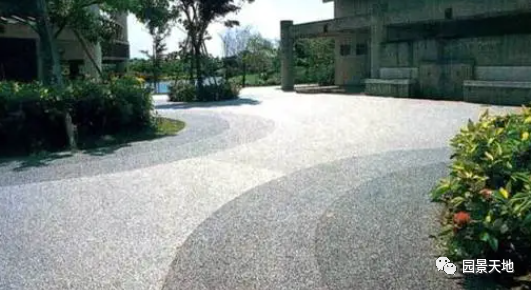

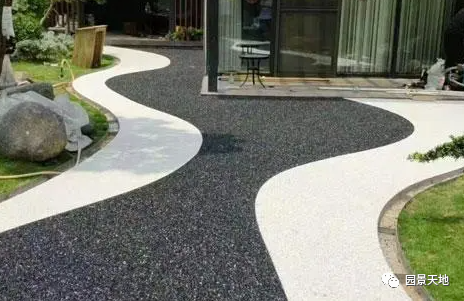

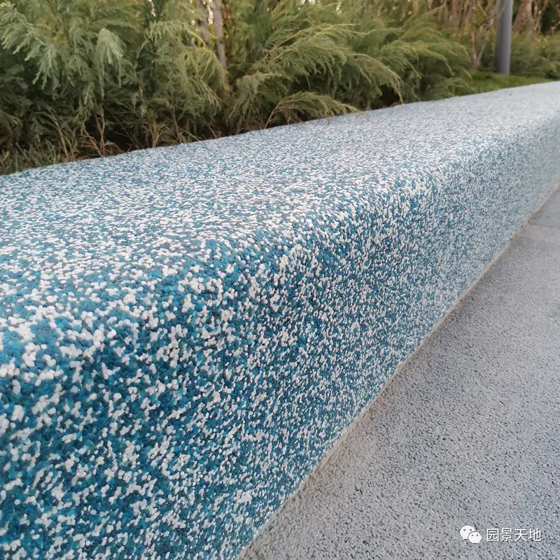

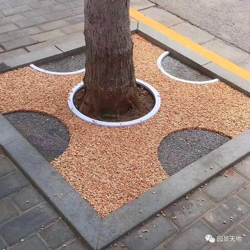

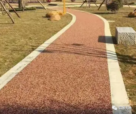

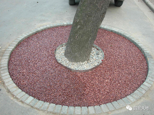

应用场景
园路、广场、墙面、树池

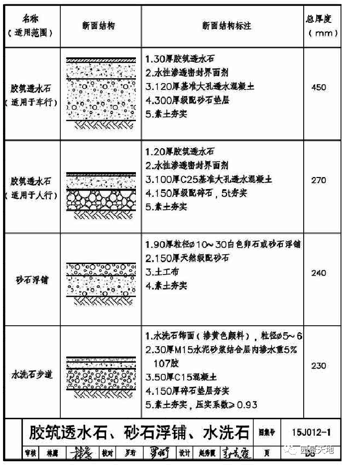

 施工图表达
