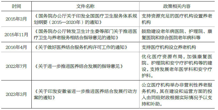

2.2 政策推动(表2)
基于人口老龄化趋势,国家出台了一系列相关政策加快推进医养结合模式的发展。2016年,在《关于做好医养结合服务机构许可工作的通知》中,民政部、卫计委等部门明确提出要支持医疗机构设立养老机构。这是在国家层面首次发布支持此类医养结合模式的发展。
表2 国家及地方支持医内设养相关政策

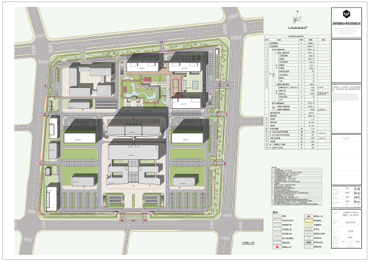

4.1 项目概况(图1~2)
太湖县人民医院是安徽省卫健委批准设置的三级综合医院,是国家卫健委千县工程项目医院。2022年完成整体搬迁,新院区位于安庆市太湖县普贤路120号,占地190.5亩(127000㎡),建设面积11万㎡,开放床位800张。设有33个临床科室、12个医技科室,医学影像科、神经内科为市重点建设特色专科,普通外科、骨科、麻醉科、内分泌科、检验科、超声医学科为院级重点学科。
图1 太湖县医养中心总平面图
图2 太湖县医养中心鸟瞰图一
太湖县医养中心位于人民医院内部,用地面积约60亩(40000㎡),总建筑面积65000㎡,容积率1.36。使用功能包含了老年养护、老年病慢病康复治疗、老年病健康管理、老年公寓、行政后勤保障等5大功能板块,共提供700个床位。旨在为当地的老年人提供一处“有所医、有所食、有所住、有所游”的场所。作为太湖县人民医院的扩建项目,本次设计要点不光关注医养中心本身,同时探索如何将现有的医疗机构与新建的养老机构融合,保证其功能互补,流线顺畅。

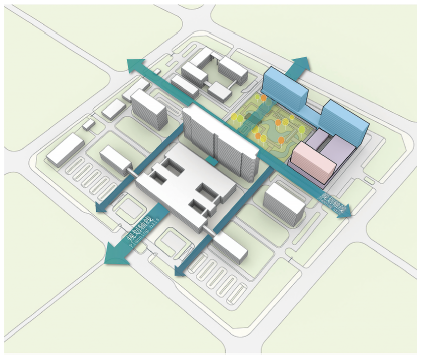

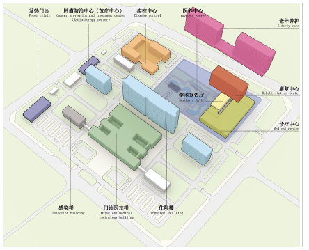

(1)融合——有机生长
本次新建的医养中心位于太湖县人民医院东北角,为预留发展用地。该项目在开始之前便拥有清晰的顶层设计,以“有机生长,无限融合”为设计理念,在保留原有规划结构的基础上,突出整个院区的医疗轴线。建筑空间秩序则融入现有建筑肌理,通过合院的形式,形成丰富的共享庭院。因老人个人情感方面比较复杂,一方面希望就医方便,另一方面又不希望生活受其干扰。共享庭院的设计为老年人构建了合适的心里缓冲区,给予老年人足够的安全感和归属感。对于建筑功能以及流线方面,将老年医学科置于裙房部分与太湖县人民医院紧密联系,方便资源共享;康复中心位于南侧,方便为医养中心以及人民医院就诊的老人提供康复训练;老年公寓及老年养护位于北侧,相对独立,保证入住老年人的健康安全的同时也提供了充足的阳光和景观视野。整体功能流线均基于现有人民医院的基础上综合考虑,保证人民医院与医养中心既相对独立又相互融合,共同发展。
