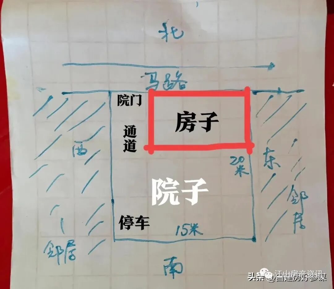

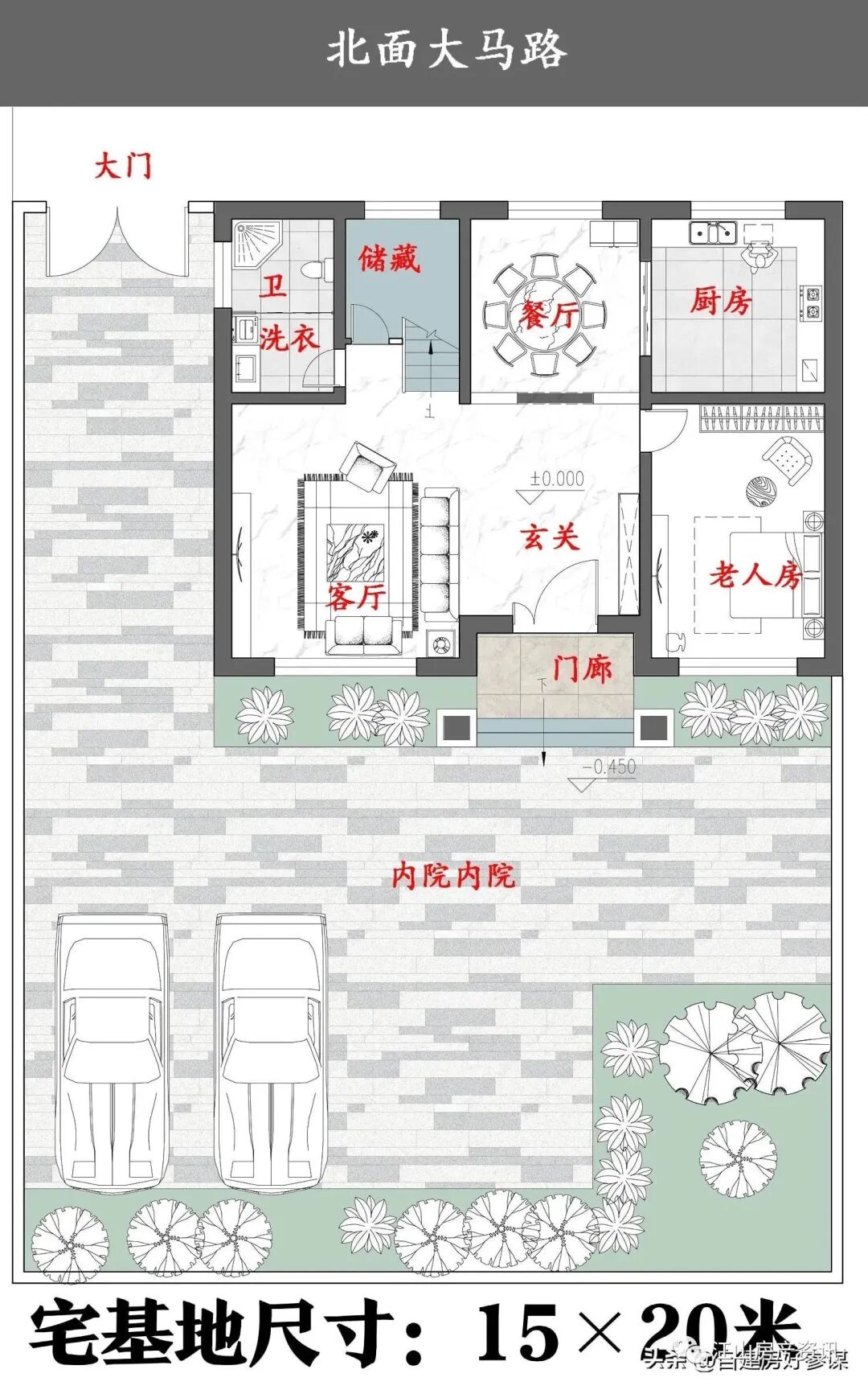

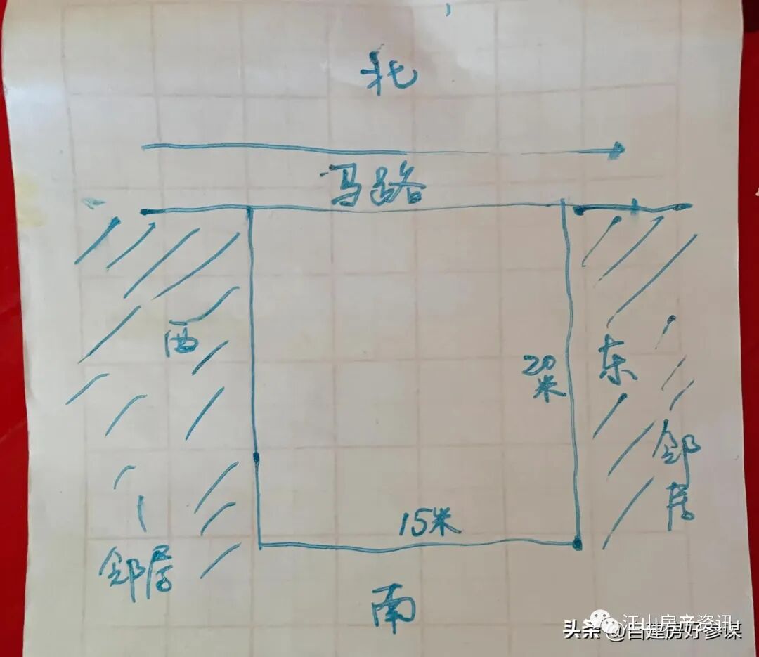

1.宅基地情况:
宅基地是双人份,是真的大,
面宽15米,进深20米
可惜位于马路南面,大门只能朝着北面
而且两侧有邻居,不能开窗采光通风
宅基地草图示意

了解完他的宅基地情况,
以及房屋需求,还有相关痛点
结合自己的经验,建议如下:
1.房子尽量靠着马路建房,
一方面跟邻居的房子对齐
同时可以留出更多的空地,
在南面做生活院子
2.西边退让邻居一定距离
修路进院子,顺便开窗
3.东边靠着邻居建房,不开窗
宅基地分析和建议
4.临路北向避免布置卧室,
将厨房,卫生间和楼梯放过去
5.客厅和卧室尽量争取南向开窗
6.房屋对着北面马路不开门,
只留出入的院门
房屋正门朝向南面阳光小院
7.控制房间尺寸,尽量缩小房屋面积
从而控制建房成本
房屋之间预留空隙通风采光

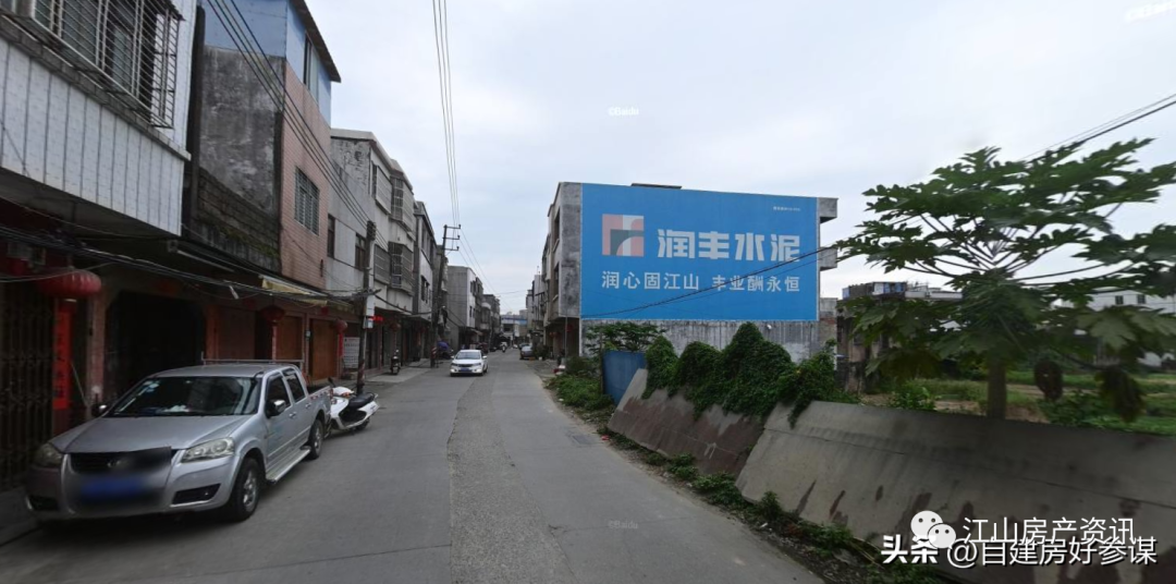

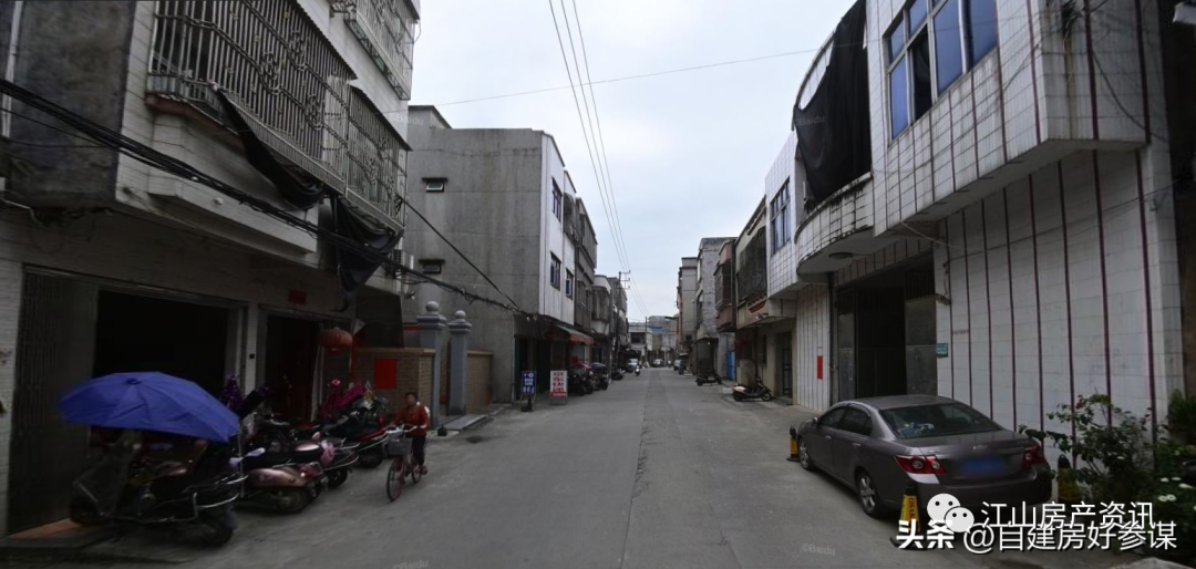

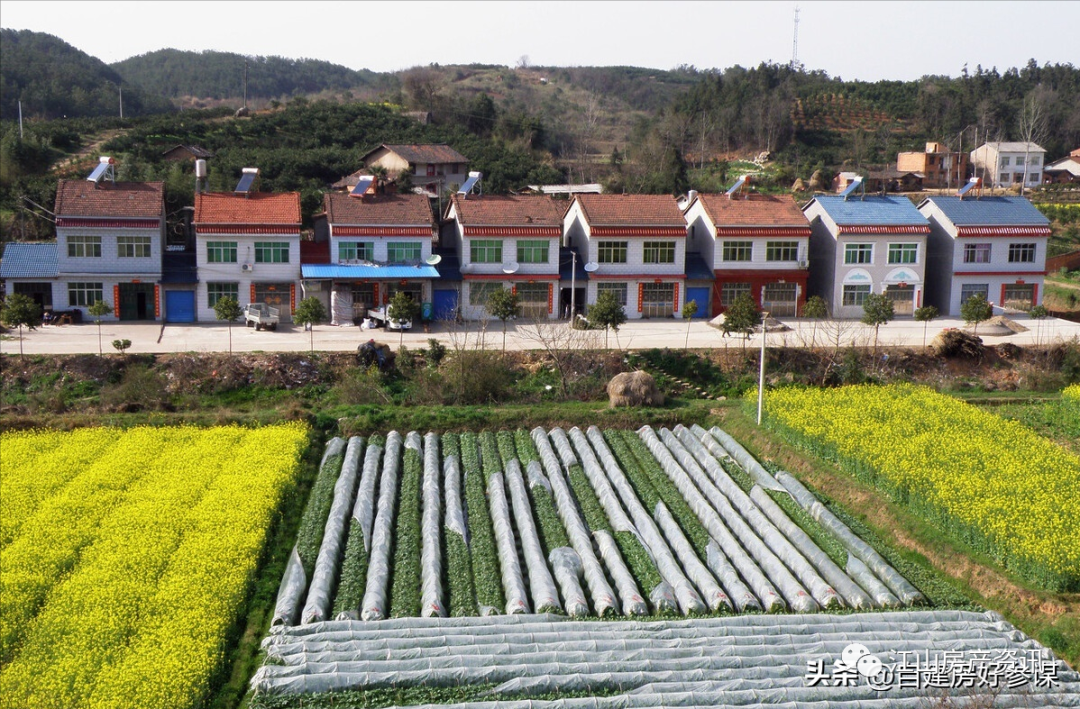

为了方便他理解第2点建议,
专门发了一张参考图片,
未来房屋就像上图中这样,
临路的每户人家都有一个车库
将每户房屋主体断开
而车库的位置就是
西边去往南院的预留通道

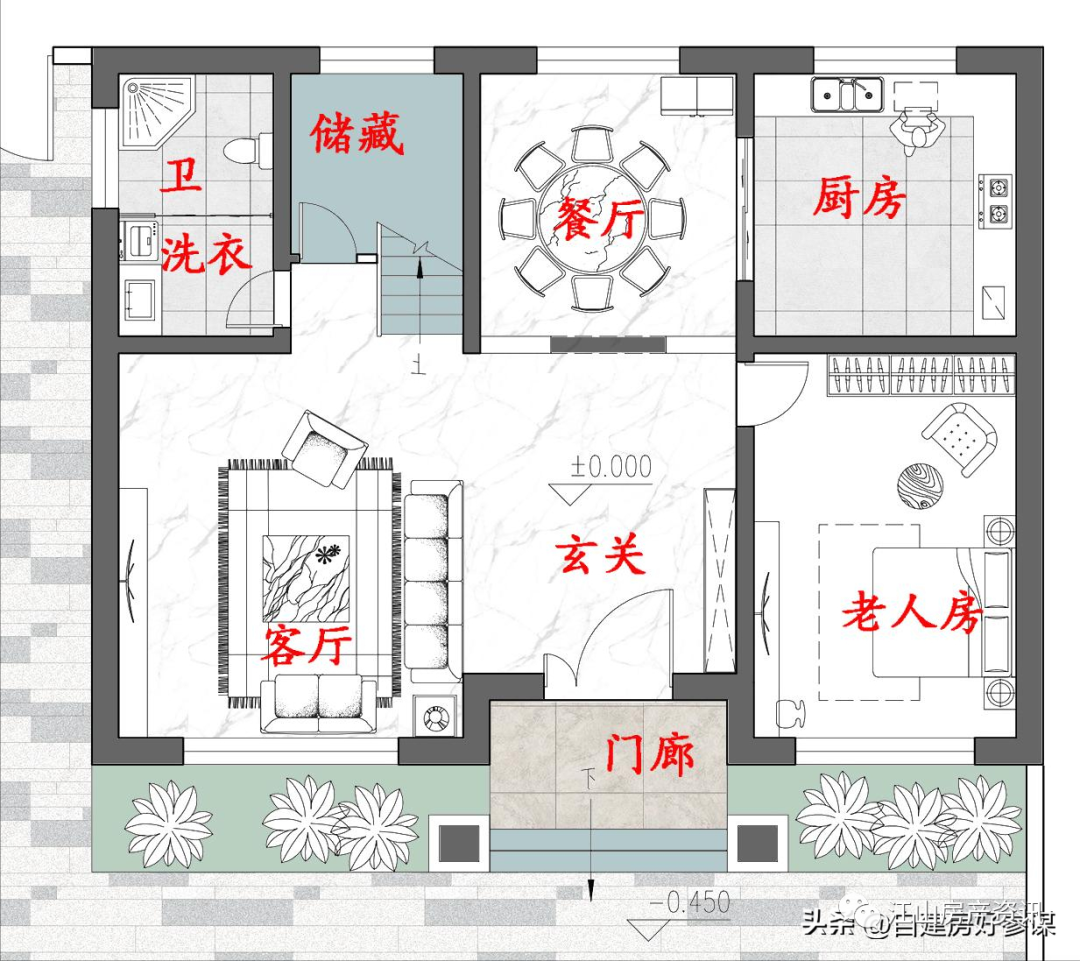

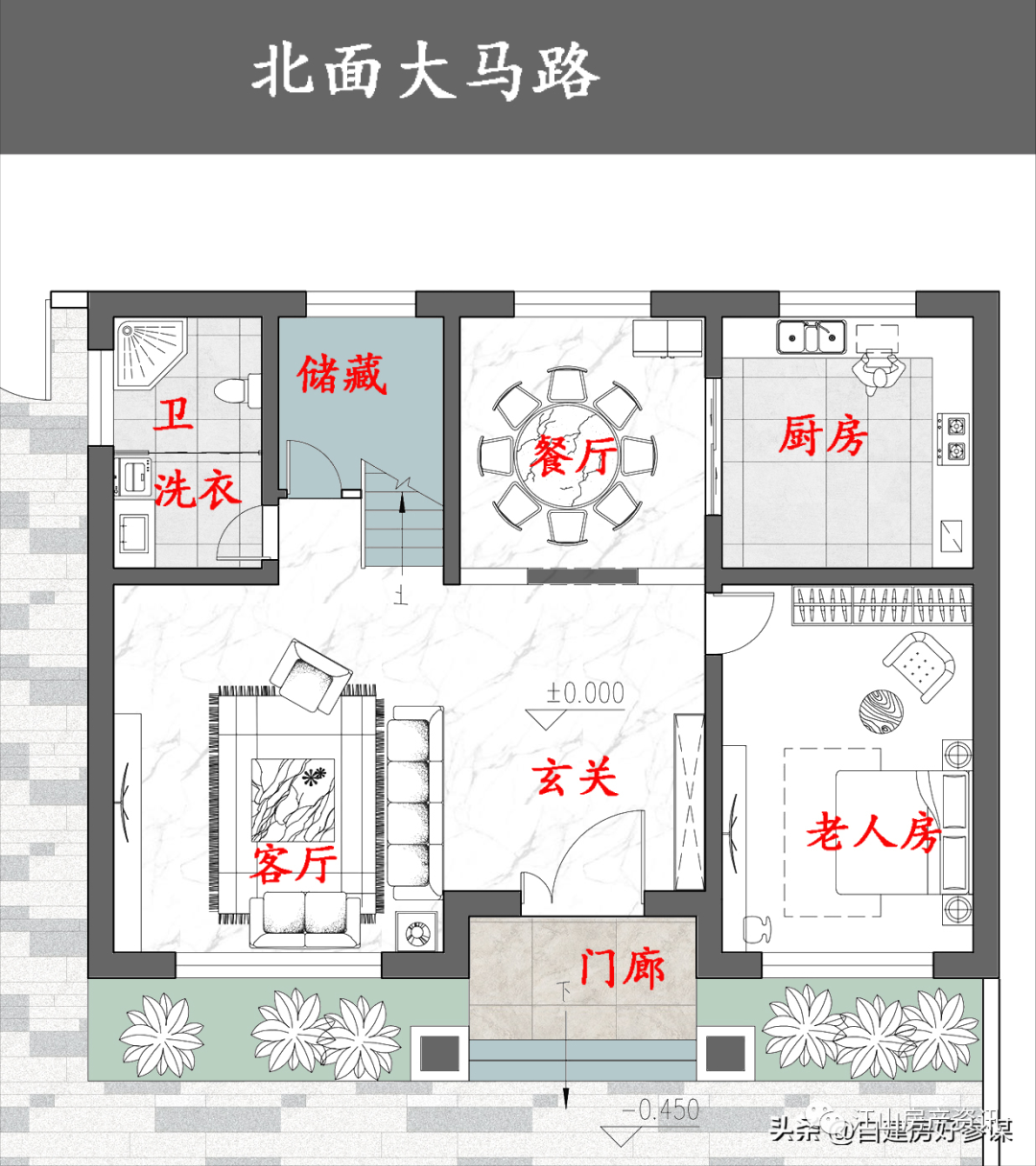

一层平面图
总的来讲,这套图纸解决了很多问题,
亮点也很多,比如:
1.房子靠着马路,对齐左右邻居
2.房子尺寸只有11.4*9.0米
留出更多的空地在南面做生活院子
同时显著降低建房成本
(开始网友想做满面宽15米)
3.房子位于东北角,
东边靠着邻居建房,不开窗
西边退让邻居3.6米作为通道
方便人车出入
房屋正门朝向南面阳光小院
4.北向临路一侧布置楼梯,厕所和厨房
客厅和卧室位于南向
一层平面图
5.入口门廊,遮风挡雨,进出很气派
6.门口大台阶搭配活动坡道,
轮椅和摇摇车出入自由
7.玄关侧墙可以布置整面墙柜,方便收纳
8.玄关和客厅一体化大空间,
空间霸气,面子十足
9.客厅和餐厅分开,
可以容纳2波亲戚来访
一层平面图
10.超大厨房,方便多人帮厨,增进感情
11.东厨西卫,满足网友的心理需求
12.厨房和卫生间分开,避免水火不容
13.洗衣紧邻洗手盆,管道集中节省造价
14.卫生间为3分离,干湿分区,很好用
15.楼梯下面布置鞋柜,方便换鞋上楼
16.老人房位于东南角,阳光充足,健康无忧

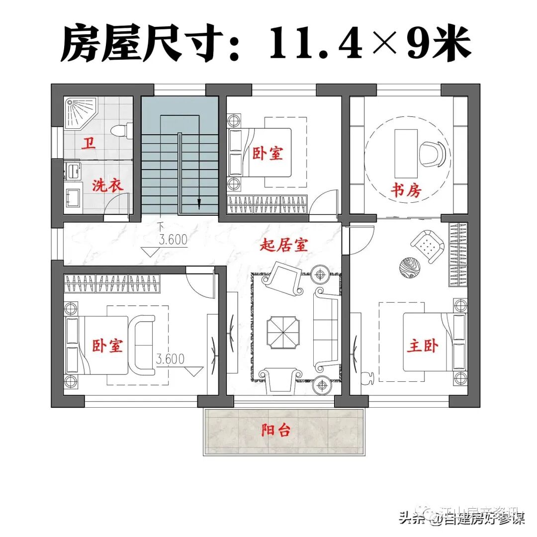

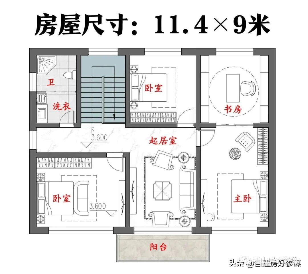

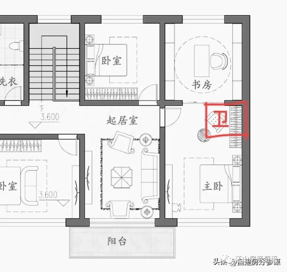

二层平面图
17.客厅上方不做挑空
布置为一个南向大卧室
18.厨房上方为主卧书房
19.独立起居室,不同于一楼客厅
更私密,方便家人休闲娱乐
外带南向阳台,非常舒适
20.北向卧室为客人留宿,
也可以改造为棋牌娱乐室

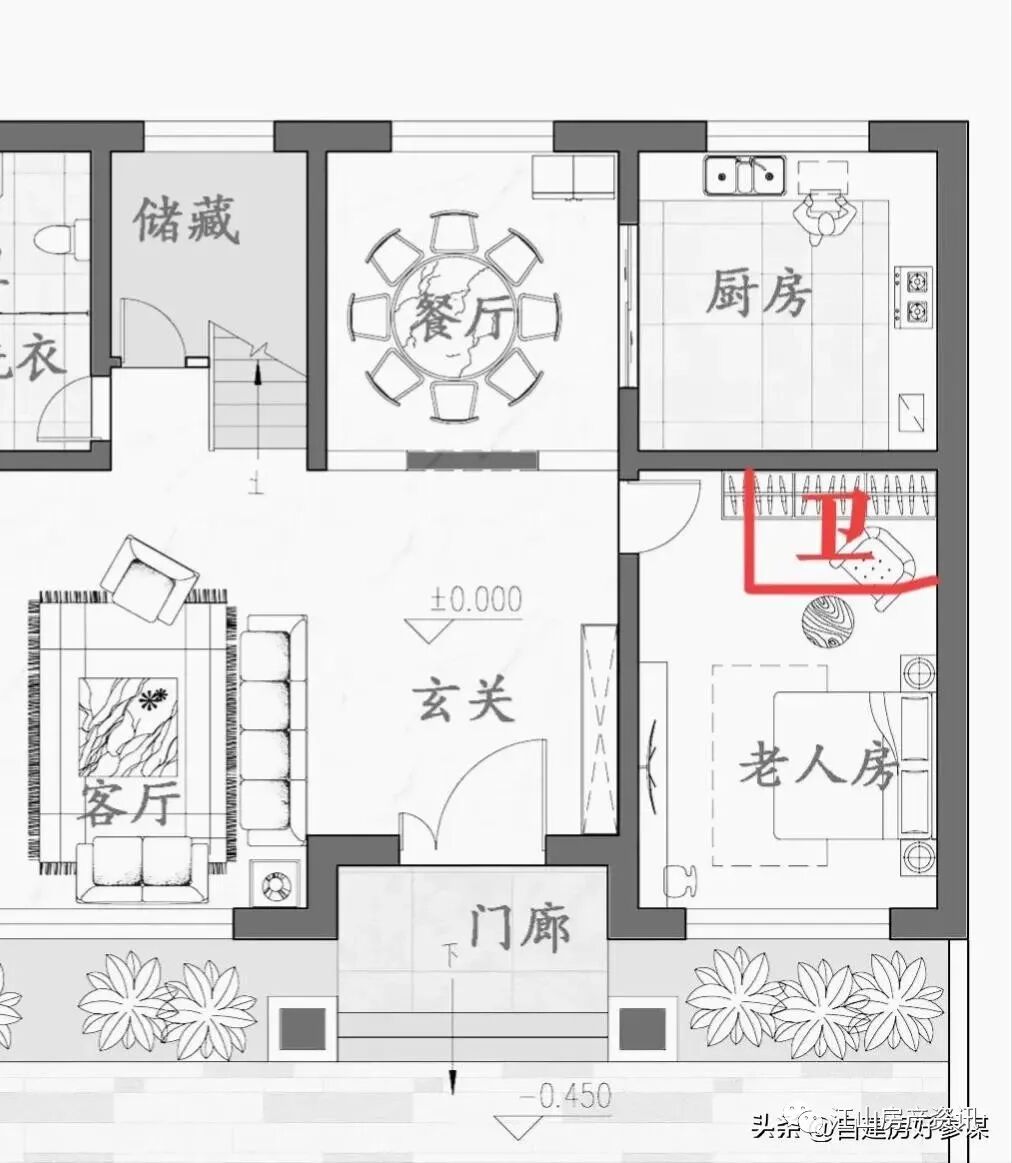

另外,为了提高居住的舒适性
建议如下图所示
在老人房和主卧的后方增加厕所
一层平面图优化
二层平面图优化
最后,门口的大台阶平时可以放置花草
节假日则方便家族拍照留念
而且端头还做了坡道,
方便老人轮椅和小孩摇摇车进出
