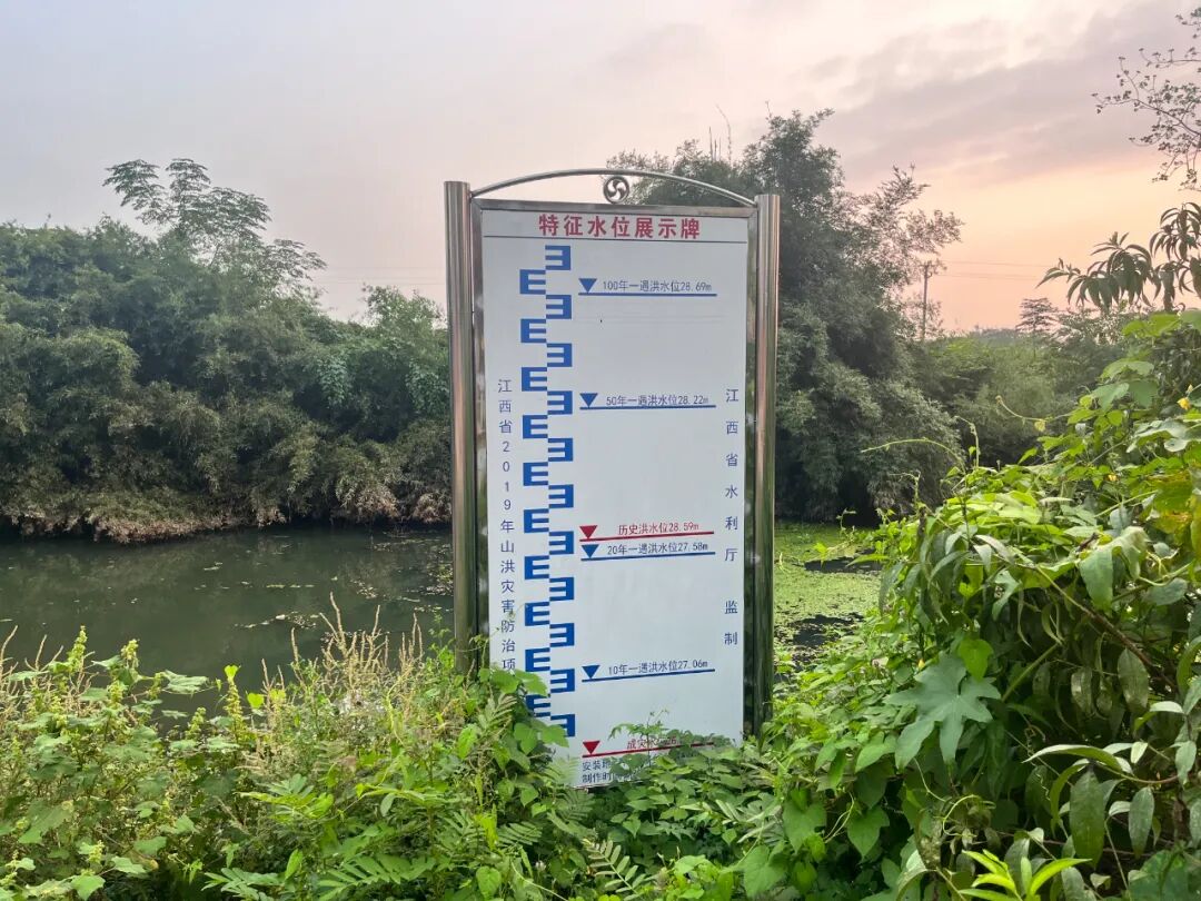

图1  河道与河岸边的洪水位牌子

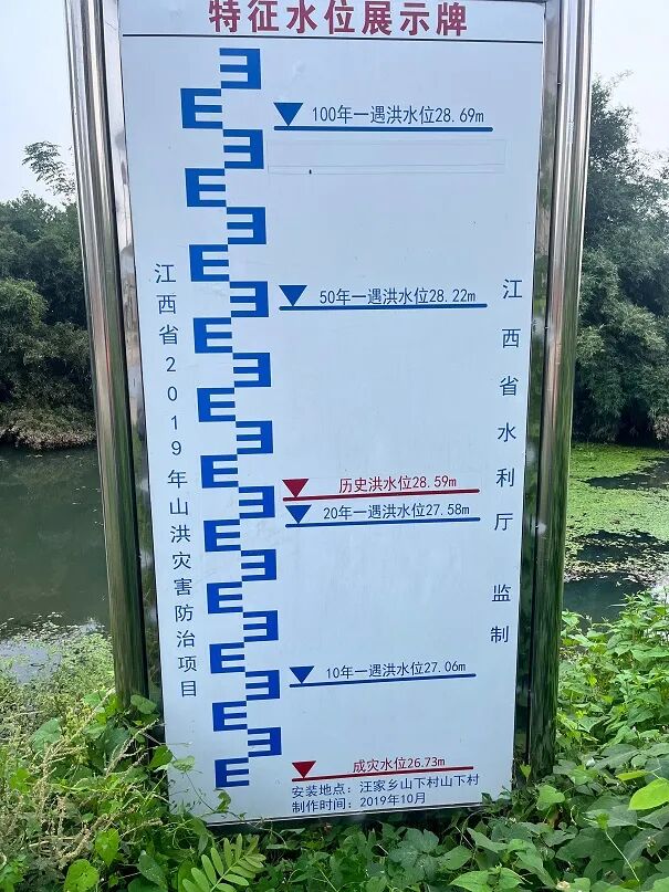

图2  河岸边的洪水位牌子
从图1、图2可以看出,该位置处的河道断面,2019年10月立了特征水位的牌子,相应的水位特征值如下:
      (1)成灾水位 26.73m
      (2)10年一遇洪水位 27.06m
      (3)20年一遇洪水位 27.58m
      (4)50年一遇洪水位 28.22m
      (5)100年一遇洪水位 28.69m
      (6)历史洪水位 28.59m
十秒钟,您发现了牌子有啥明显错误了吗?
是有错误。
历史洪水位的标注位置,
如果是28.59m,
怎么是标注在50年一遇洪水位28.22m的下侧呢?
如果标注的位置没错,
那么历史洪水位的数据与标注的洪痕位置明显不对应啊。也希望展示牌能制作准确些、靠谱些的图案。
咱先抛开上面这个错误,
看看这块牌子该怎么理解。
(1)标注的洪痕位置不一定是针对该河道断面上的实际高度,比如牌子插入泥土的深度,比如牌子插入河岸(岸堤有一些起伏)的具体位置,都会影响洪痕的实际高度。也就是说,这个洪痕的标注线可能与实际不符。
(2)笔者看了下该牌子,由于牌子底部是“成灾水位”,也就是漫过河堤的位置对堤外田地形成一定程度淹没影响,所以称为“成灾水位”。如此,牌子上的洪痕是可以作为实际的高度来考虑的。也就是说暂取可以不去担心第一点所说的内容。
(3)认可了洪痕是实际的高度后,那么比如河岸边项目的50年一遇设计洪水位,是不是可以直接参考这个数值呢?即28.22m。
(4)当然不是。因为牌子上没有标注高程系统,同时一般项目开展中都需要对工程系统进行联测。笔者对牌子上显示的成灾水位线的位置(牌子标注26.73m),与项目的高程系统一致的情况进行联测,实测成灾水位线的位置的高程为27.72m,相差了0.99m。
(5)如果高程系统差了近一米,则50年一遇设计洪水位牌子上标注的27.72m,换算为工程适用的高程系统则为(27.72-26.73)+28.22=29.21m。
(6)当然,水文专业的技术人员还会继续深入的分析。因为牌子是设立于2019年,可能牌子上的洪水位分析统计样本是2018年以前的资料。为此还需现场补充调查了解2018年至今的洪水位情况。经调查了解,近5年的最高洪水位出现在2020年,实测最高洪水位为28.44m,高于成灾水位27.72m约0.72m。也就是说,河道洪水在2020年的时候淹没了河堤约0.72m。
(7)鉴于近些年的调查洪水位未高于28.5m,同时水利牌子上的50年一遇设计洪水位按项目高程系统换算的29.21m,也可以作为2023年设计项目在该位置点的50年一遇洪水位。
上述理解有没有漏洞呢?
欢迎留言交流。
