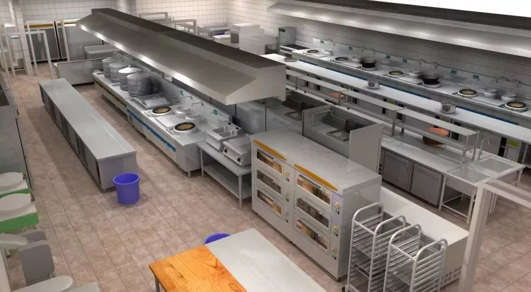

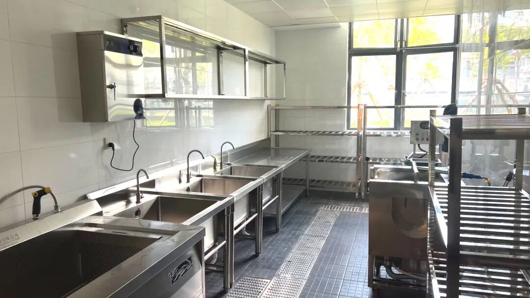

餐饮厨房给排水(明沟)设计要点
作者:毛哥 来源:商用厨房行业设计咨询(ID:gh_59468a5d7a75)一、餐饮厨房排水沟要多宽餐饮厨房排水沟宽度通常在200mm—250mm,排水沟的宽度不宜过宽。考虑及时清理和护理的及时性,餐饮厨房的不锈钢排水沟在排水沟阴角都会通过圆弧加工处理,这样做的目的是最大水平上能够防止污物的堆积。可活动式的漏斗设计,清洁底部杂物更加的彻底。二、餐饮厨房排水沟要多深餐饮厨房排水渠是厨房排水系统,一般公共厨房都要设排水渠, 一般
