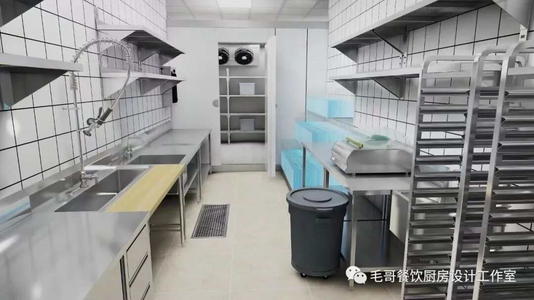

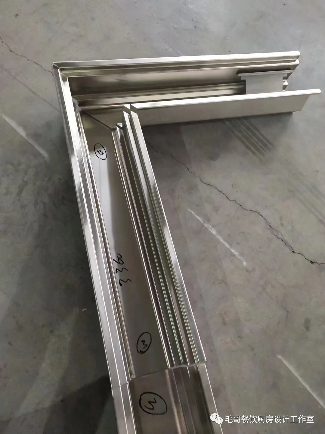

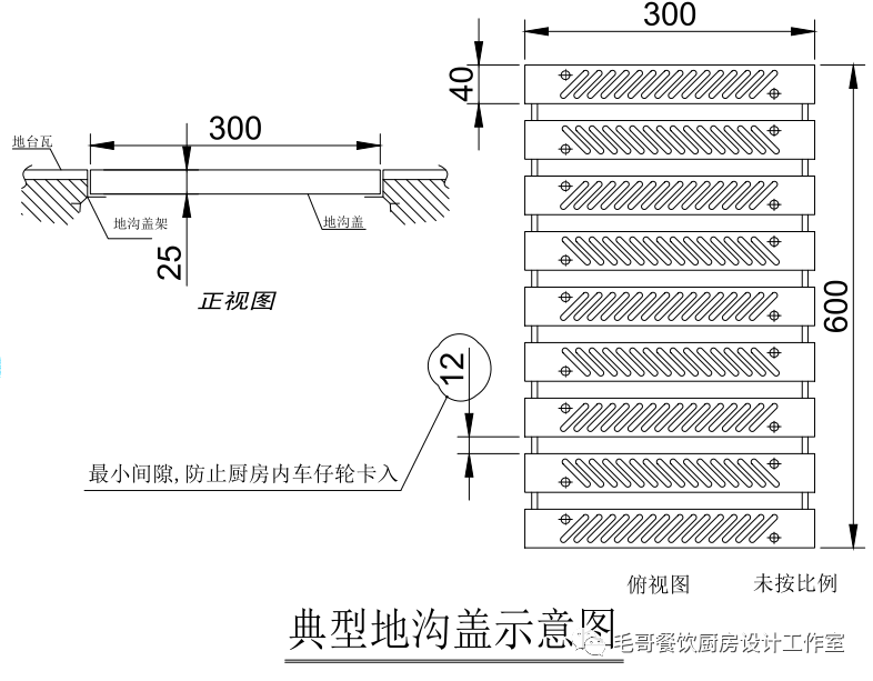

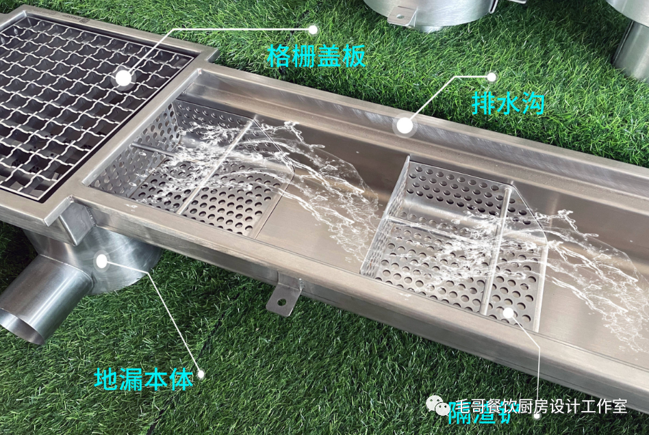

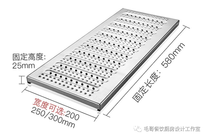

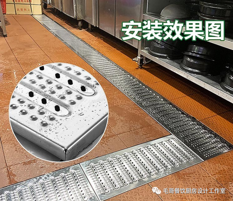

一、餐饮厨房排水沟要多宽
餐饮厨房排水沟宽度通常在200mm—250mm,排水沟的宽度不宜过宽。考虑及时清理和护理的及时性,餐饮厨房的不锈钢排水沟在排水沟阴角都会通过圆弧加工处理,这样做的目的是最大水平上能够防止污物的堆积。可活动式的漏斗设计,清洁底部杂物更加的彻底。

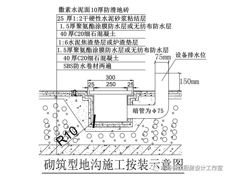

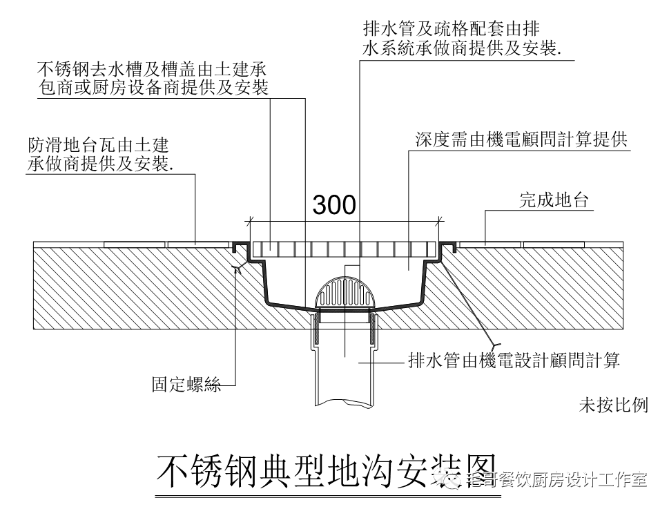

二、餐饮厨房排水沟要多深
餐饮厨房排水渠是厨房排水系统,一般公共厨房都要设排水渠, 一般深度为200mm-250mm;不做特别说明,可根据厨房建筑结构实际情况,有些建筑层距不允许垫层过高的情况下可调整;或厨房明沟过长、坡度过大需要进行阶梯式设计。

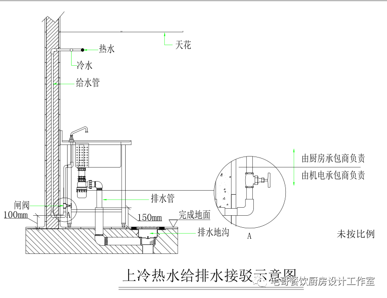

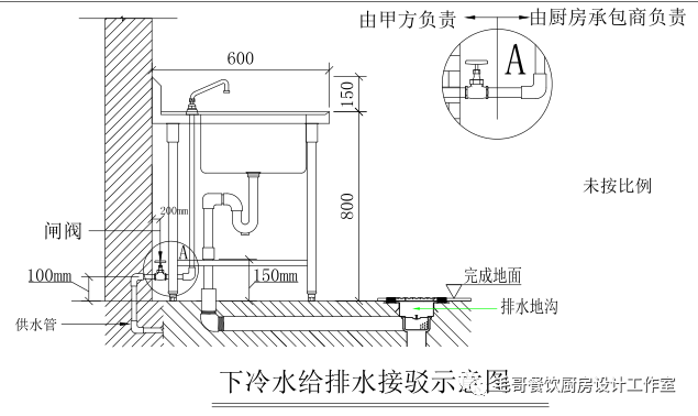

三、餐饮厨房下水道的设计
  1、餐饮厨房设备下水管的直径太小,易堵塞。管径一般为 DN 50,DN 75的管径最好。厨房下水道更好的方式是直接进入地板,这样就可以迅速启动,而且不易堵塞。排水沟使用三面光滑的防水材料,如: 白色瓷砖、不锈钢一体成型的。建议使用不锈钢作为明渠,并使其防水。
  2、地面应具有 耐腐蚀、防滑、坡度为1%的开敞沟方向,通过在沟内形成 弧形来排放污水也是有益的。
  3、 (设计预留)保留设计,在按规范计算的有关数据上 预留出一定数额的补贴,主要用于今后餐饮厨房的发展,缓解周边地区用水与用水竞争的矛盾, 特别是大型餐饮厨房和中央厨房,如:学校、部队、医院、团餐、中央厨房加工中心、工厂等,因为建设完成后,管道的更换难度更大。

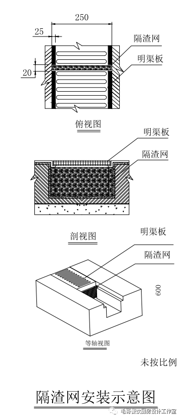

四、餐饮厨房排水沟的卫生设计

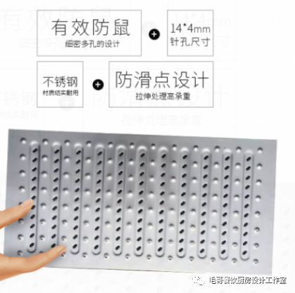

  1、防臭、防鼠、防虫

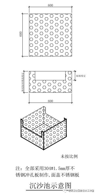

  餐饮厨房的明沟不外露,应提供水封等装置。出水口应为网框式地漏或网状物,并被其他物体阻挡。下水道的出口与防鼠金属网连接,下水道围栏由不锈钢或铜制成,不仅防鼠也要防腐(污水有一定的腐蚀性),围栏的栅条不宜过大,防止鼠类通过。

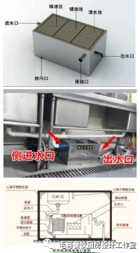

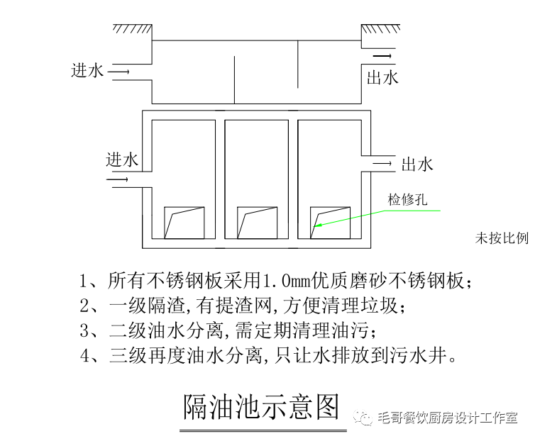

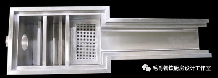

  2、设置油水分离装置
  餐饮厨房大部分排水为油性,应配备其他排水系统,并采取油分离措施,并通过隔油池的安装进行处理(特别是火锅店必须设置单独的油水分离装置)。在餐饮的厨房,需要将不锈钢油水分离器安装在餐厅的厨房内。最好在水池内或有下水的设备中设置漏水网(例如:各种水池、炒灶、大锅灶、洗碗机等),堵塞较大的杂物,避免流入管道中堵塞。

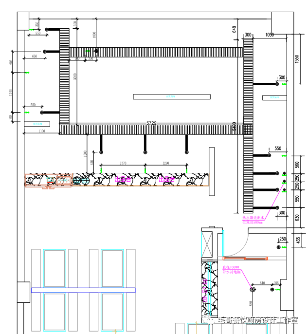

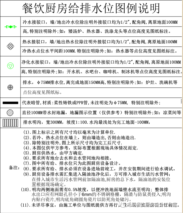

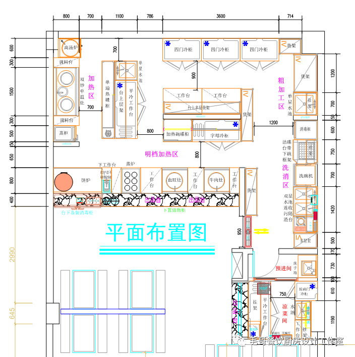

五、餐饮厨房排水设计中常见的误区:

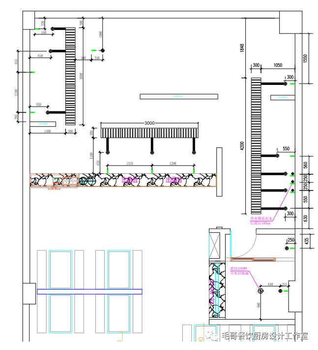

1、只要有排水的地方,都做明渠排水。
2、为方便打扫卫生,在厨房各处做田字行排水渠。
上图我们对照着厨房设备平面布置图和给排水及地沟图,看一下上图排水渠设计为田字形闭环结构,看起来到处都有排水渠,方便打扫卫生和排水。实际上存在以下问题:
1、排水渠设置过多,造成材料浪费。

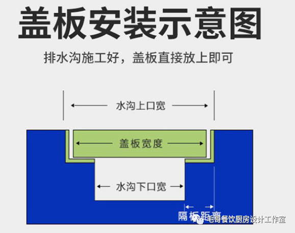

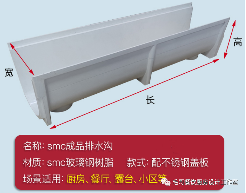

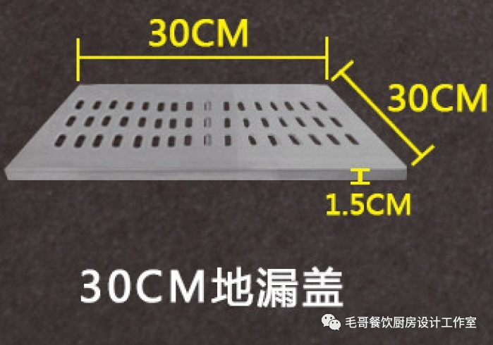

以上这个尺寸的地沟盖板大概一块价格大概在40元左右(不含运费、按装费税费的价格)。
这种一体成型地沟尺寸为300*300*1000mm的一段大概网上价格为250元左右(不含运费、按装费税费的价格)。

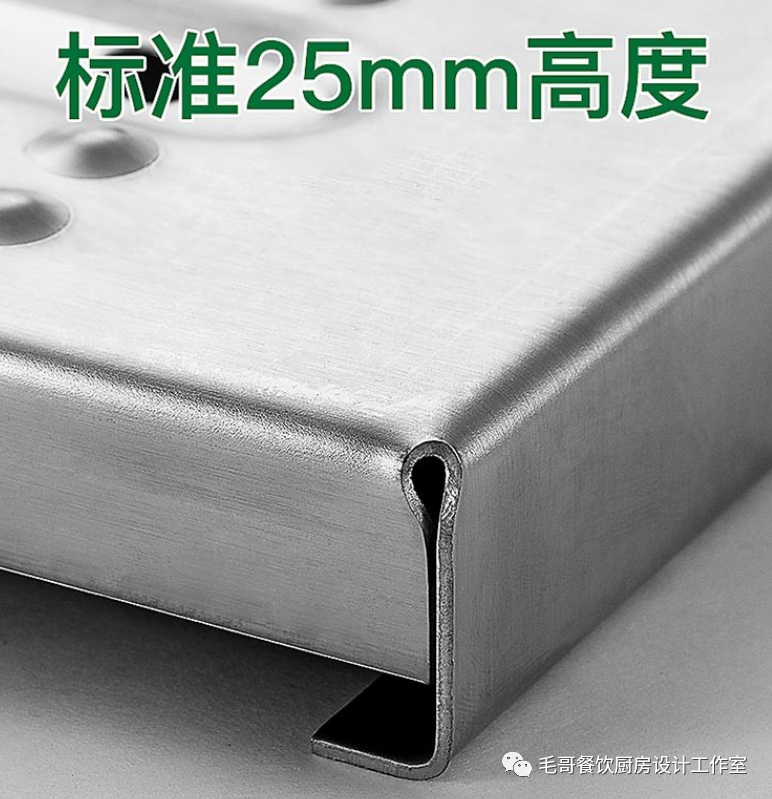

304不锈钢U型排水地沟 230*100*1000mm大概价格在300元左右一段(不含运费、按装费税费的价格)。
以上三种价格仅供参考,砌筑型根据各地情况略有不同,地沟的砌筑和盖板等一般装修方包括在装修施工费用中,厨房设备方只提供地沟尺寸和给排水点位,厨房设备方大多只提供地沟盖板。
2、沟渠数量越多,施工成本就越大,而且难度加倍,如果厨房在二楼,水渠防水没做好的话,还会造成渗水问题。
3、沟渠分布多而复杂,每条坡度设计难度更大,整体厨房和沟渠的高度差计算复杂,根据情况还需要垫高地面,增加成本。一旦设计或者施工不按要求,就容易造成积水、排水效果差等情况出现。
4、后期水渠清洗维护成本加大、工作量增大。

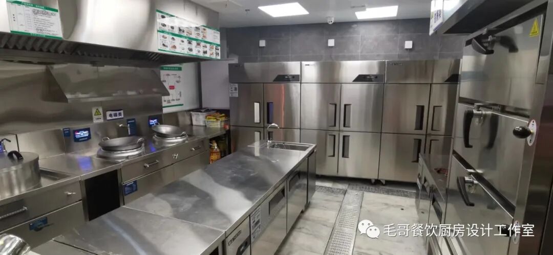

六、针对以上问题提出的解决方案:
1、水渠统一设计成一字型或“7”字型。
2、只需在有大量出水的区域做水渠,如炉灶区域、水台粗加工间、洗碗间等。
3、其他排水少的区域可以安装暗管、地漏。
4、做暗沟水渠的拐弯口或交汇处应做好检修口,坡度比较缓的地方应采用台阶式形成落差,能更有效的防止排水倒灌。
下面视频为设计为检修口的地沟
排水渠的精简化不但可以节约材料成本,同时也能降低施工难度和费用支出,减轻后期维护难度。
