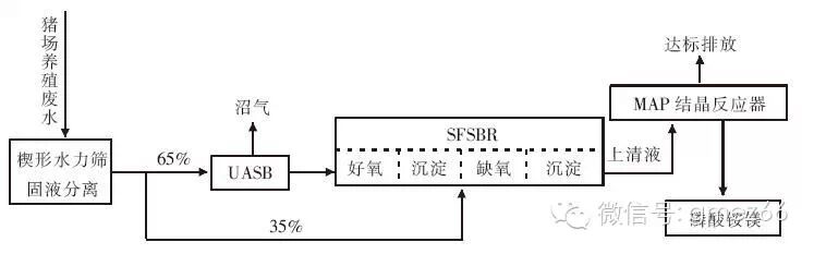

总之,在废污处理问题上,猪场应该以“资源化利用、容量化控制、减量化处理、生态化发展和低廉化治理”为指导原则,不断尝试采用新技术新方法,如浙江省某猪场在固液分离预处理条件下,采用荷兰Lettinga教授于1977年首先提出并不断被改进的“升流式厌氧污泥床—分步进水序批式反应器—反硝化除磷法”(UASB-SFSBR-MAP)处理净化污物,既处理了污水又将废水中的氮磷回收成产品磷酸铵镁,值得推广。该方法采用的技术路线图见图1。
图中文字:猪场养殖废水 楔形水力筛固液分离 65%
沼气 UASB 35%
SFSBR 好氧 沉淀 缺氧 沉淀
上清液
达标排放 MAP结晶反应器 磷酸铵镁
图1 猪场养殖废水UASB-SFSBR-MAP中试处理工艺流程
