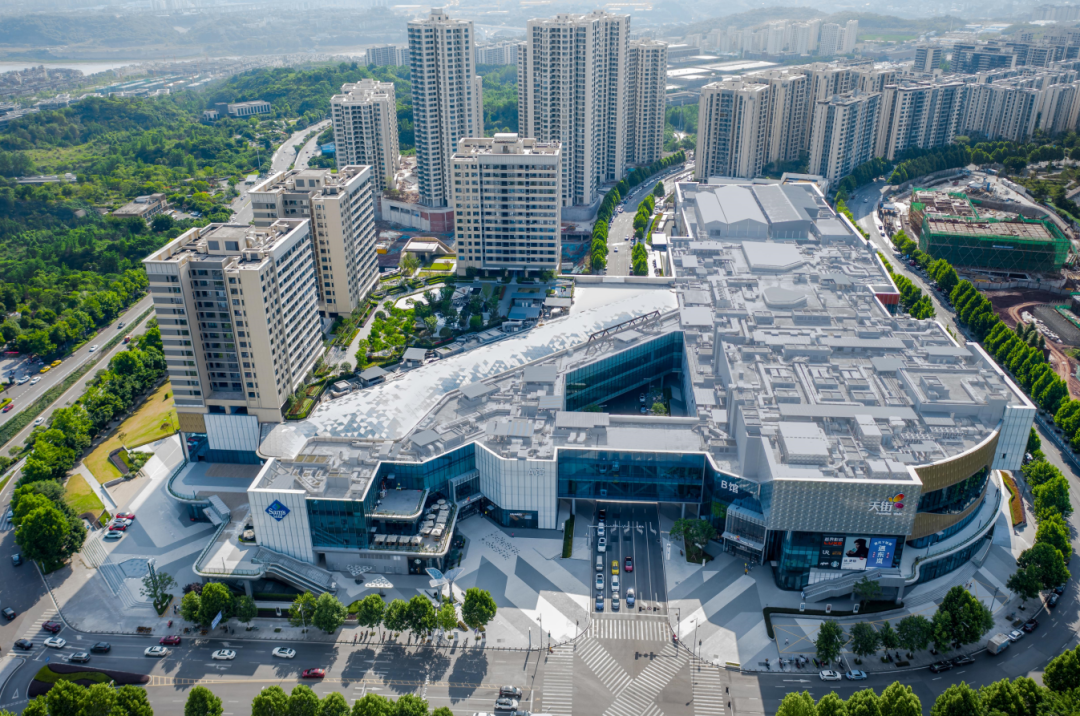

01 项目概况
项目位于两江新区礼嘉组团地块编号A49-1及A49-5,用地北侧是龙潭湖,南侧为金渝大道,东南角为龙塘立交;礼慈路从本项目南北两宗用地中间穿过,本项目两个地块总建筑用地面积9.32万㎡。
项目总建筑面积约27万㎡,其中地上建筑面积约15万㎡:分别为南区约8万㎡、北区约7万㎡、另有礼慈路上方二三楼连接部分约0.54万㎡(红线外);地下建筑面积约11万㎡:分别为南区约6万㎡、北区约5万㎡、及礼慈路下方地库连接通道约0.42万㎡(红线外)。南区含地上商业3层、住宅塔楼14层;地下3层、负一层为商业,其余为车库;商业裙房楼高为地面24m内。南区住宅总面积3.55万㎡,分三栋立于商业裙房上方,最大建筑高度67.75m。南区地上商业总建筑面积约4.1万㎡,南区地下总建筑面积约6万㎡,共有停车位935个。北区地上商业4层、地下车库二层,总商业面积地上7万㎡,商业裙房楼高(除电影院)为地面24m,商业裙房含电影院楼高为33.8m。北区地下建筑面积约5万㎡, 停车库总1137个车位,礼慈路上方实体连接二三层,架空净高6.5m、楼高24m内,总地上建筑面积约0.54万㎡。
本项目包括住宅、商业、影院、大型仓储型超市(山姆超市)、超大中庭、跨街连廊、地下车库以及轻轨连通道等,业态复杂,功能多样。本次建筑水系统设计包括:生活给水系统、生活污水排水系统、冷却循环水系统、室内外消火栓系统、自动喷水灭火系统、大空间智能型主动喷水灭火系统、雨水收集回用系统等。

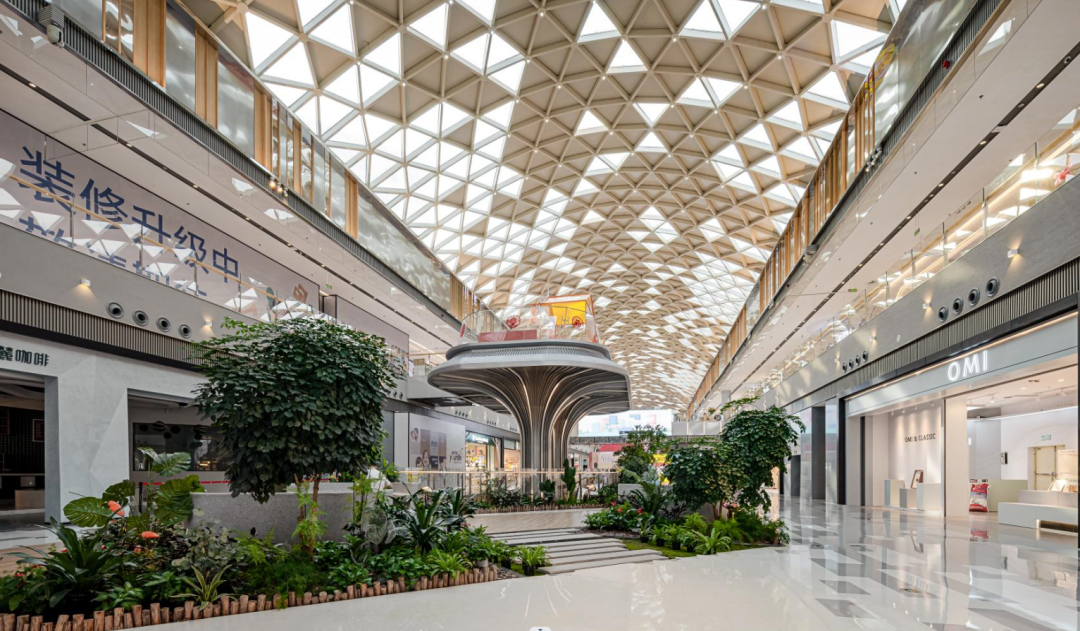

中庭水炮设计:连接南北天街的斜向无柱中庭,跨度30m,长度近200m,结合屋面采光顶及装饰美观需求,中庭区域采用自动扫描射水高空水炮灭火装置,安装高度6至20m,最小喷水流量5L/s,最小工作压力0.6MPa,标准圆形保护半径30m。
中庭超大空间消防
