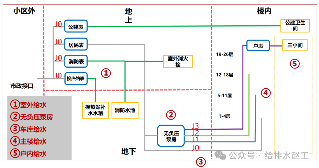

3.1系统设计
1、小区自来水水源应采用城市自来水,其他绿化灌溉水源不在设计范围(应采用自备井)。
2、给水系统在设计之前,必须与当地自来水公司进行充分沟通,对于当地自来水公司要求与集团标准不一致的(其中屋顶水箱间补水是否要求‘不得使用高区自来水管道’为重点沟通项,老项目屋顶水箱间需单独补水管的需报批报建提供纸质版变更申请单),应报设计研发中心进行决策。
3、严禁设置中水系统以及雨水废水回用系统。
4、当市政供水压力不足时,应采用加压供水,加压设备优先选用罐式无负压供水设备。当地供水公司不允许使用无负压供水设备时,应写明情况说明并向设计研发中心报备。
5、应最大化利用市政供水压力,并结合小区建筑高度、层数,合理选择系统分区。参考分区原则:一区为市政直供区,二区:加压区至11层;三区:12层至18层;四区:19层至25层;五区:26层至顶层。分区原则仅供参考,当小区规划有特殊情况时,可在供水方案签批时进行调整。寿光城市公司项目系统分区按照如下标准执行:不设市政直供区,加压区宜按照8-10层一个分区,具体按照小区业态,按最优方案执行。
6、单独的商业办公楼与居民住宅二次供水系统不得合用,泵房应单独设置。例如等。住宅小区分期、分区建设的,如有市政道路隔开的,为方便运行维护、管理,二次供水系统不得合用,泵房也必须分开单独设置。当没有市政道路分隔的,应采用一套系统。
7、住宅最高日生活用水量:100L/人*天,配套用房及商业最高日用水量:6L/m2*天,办公楼最高日用水定额:40L/人*天,餐饮类社区食堂最高日用水量:20L/人*天,绿化用水按1.5L/平米*次计算,绿化用水采用自备井,不计入整个小区总用水量。

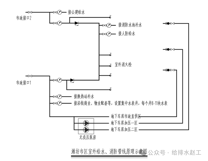

3.2 室外给水
1、小区应在市政引入管上设置总水表一块。
2、总水表后,应设置消防水表一块、换热站水表一块、人防供水水表(按需求)一块、景观绿化水表(预留,表后不接管道)一块。商业及配套用房水表应分散设置在商业配套附近,每个水表井设置4-7块水表,在当地自来水公司同意的情况下,商业配套的水表宜优先设置在主楼地下一层管道井内。
3、室外埋地给水管道采用PE管,级别不低于PE80。当地自来水公司或水务部门有特殊要求时,按当地要求做执行。
4、室外低区给水管网需满足住宅低区供水、商业给水、配套给水、设备房给水和人防给水需求。
5、市区室外给水系统做法参考示意如下图:

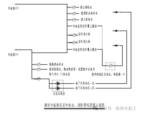

6、市临朐县项目室外给水系统做法与市区不同,市政低区自来水管线在室外敷设,室外消火栓在市政自来水管线接出,每个楼设置一个低区水表井,中高区管线与市区一致,设置在车库。参考示意如下图:
7、当市政直供区给水管道在室外覆土内敷设时(临朐为例),应尽量满足环状供水,供水管道上应设置检修阀门,检修阀门设置要求应保证管道出现检修时,受影响的楼栋数量不超过5栋。
