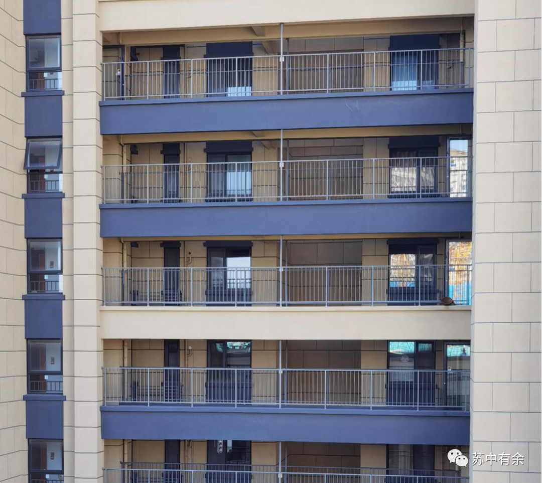

目前大部分高层住宅工程都设有消防连廊,但作为安全疏散的通道,在施工过程中、竣工验收以及交付使用后暴露的问题不少,本文从主体结构施工、装饰施工、维修回访等几个阶段来剖析消防连廊施工的相关注意事项,减少和避免类似的问题发生。

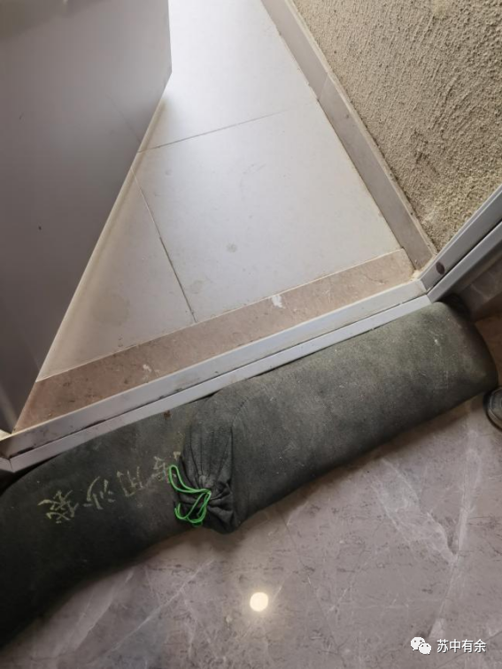

③  夏季雷雨季节,雨水较多、较大,不能有组织通过地漏排出,直接进入电梯前室、室内等;
④  连廊两侧与电梯前室相连处(防火门下口)存在高低差问题:一是连廊与室内(电梯前室)存在高差大,采取台阶或斜坡,影响消防验收、竣工验收或存在安全隐患;二是没有高低差,排水不畅或雨水太大,高低差挡不住水、雨水进入室内;

③  连廊两侧与电梯前室相连处(防火门下口),高低差部位未进行防水处理(做法同卫生间门下口),导致外侧雨水进入室内镶贴干铺层,甚至进入电梯井或室内(导致部分顶板渗漏)。

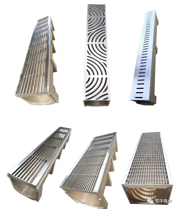

6) 针对部分楼号连廊比较长,两端设置两个地漏可能不满足排水需要,特别是顶层连廊没有盖板(露天),两侧设有上返梁,一旦下大雨肯定来不及排水,更不可能准确地通过地漏排出,势必导致水位上涨,进入电梯前室或室内装饰层(干铺砂浆内),虽然可以通过增加地漏、侧排、溢水口等方法解决,也可以设置不锈钢导水槽(根据效果进行选择),以提高排水速度。

3) 保修期内做好维修回访工作,及时提醒物业做好打扫、清理、地漏管道疏通,满足排水需要,确保雨期能及时排水,避免连廊的雨水倒灌进入电梯前室,影响电梯运行和业主进出,冬期存在下雪、结冰等及时安排专人处理,做好提醒确保业主安全,减少不必要的矛盾和情绪。

消防连廊 是根据相关规范设计、施工,满足安全、消防等相关要求,则施工过程中必须高度重视,确保施工质量,减少返工或重复用工,提高施工质量,一次成优,同时也避免常见的问题发生。
针对一些项目交付后,业主暴露的问题和投诉等,原则上消防连廊是满足消防需要,而不是每天的必经之路,但一些项目电梯运营过程中出现问题,未能及时维修影响运行,导致业主必须通过消防连廊进出,甚至大风大雨时影响人身安全等(可以在外侧设置玻璃栏板挡风避雨、内侧设置栏杆),需要建设单位或物业单位等及时做好服务和管理工作,提高业主满意度。
