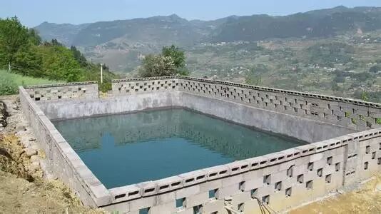

蓄水池是用人工材料修建、具有防渗作用的蓄水设施。
形式及分类
根据其地形和土质条件可以修建在地上或地下,即分为开敝式和封闭式两大类,按形状特点又可分为圆形和矩形两种,因建筑材料不同可分为:砖池、浆砌石池、混凝土池等。蓄水池布置原则和水窖基本相同。

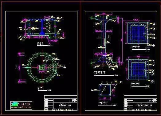

(一)蓄水池结构设计要求
蓄水池结构设计除应符合前述蓄水工程设计要求外,尚应考虑下列要求:
1.荷载组合:不考虑地震荷载,只考虑蓄水池自重、水压力和土压力。对开敞式蓄水池,荷载组合为池内满水,池外无土;对封闭式水池,荷载组合为池内无水,池外有土。计算时,浆砌石砌体及混凝土的容重取为2.4t/m。地下式水池,池壁外面回填土要求夯实,计算土压力时填土容重取为1.8t/m,内摩擦角取为30°。
2.应按地质条件推求容许地基承载力,如地基的实际承载力达不到设计要求或地基会产生不均匀沉陷,则必须先采取有效的地基处理措施才可修建蓄水池。蓄水池底板的基础要求有足够的承载力、平整密实,否则须采用碎石(或粗砂)铺平并夯实。
3.蓄水池应尽量采用标准设计,或按五级建筑物根据有关规范进行设计。水池池底及边墙可采用浆砌石、素混凝土或钢筋混凝土。最冷月平均温度高于5℃的地区也可采用砖砌,但应采用水泥砂浆抹面。池底采用浆砌石时,应座浆砌筑,水池砂浆标号不低于M10,厚度不小于25cm。采用混凝土时,标号不宜低于C15,厚度不小于10cm。土基应进行翻夯处理,深度不小于40cm。池墙尺寸应按标准设计或按规范要求计算确定。
4.蓄水池的基础是非常重要的,尤其是湿陷性黄土地区,如有轻微渗漏,危及工程安全。因而在湿陷性黄土上修建的蓄水池应优先考虑采用整体式钢筋混凝土或素混凝土蓄水池。地基土为弱湿陷性黄土时,池底应进行翻夯处理,翻夯深度不小于50cm;如基土为中、强湿陷性黄土时,应加大翻夯深度,采取浸水预沉等措施处理。
5.蓄水池内宜设置爬梯,池底应设排污管,封闭式水池应设清淤检修孔,开敞式水池应设护栏,护栏应有足够强度,高度不低于1.1m。
封闭式矩形蓄水池矩形蓄水池适应性强,可根地形、蓄水量要求采用不同的规格尺寸和结构形式,蓄水量变化幅度大。封闭式矩形蓄水池池底为M7.5水泥砂浆砌石,厚40cm,其上浇筑C19混凝土,厚15cm,池壁为混凝土,厚15cm,顶盖采用混凝土空心板,上铺炉渣保温层,厚1.0m,覆土层厚度30cm,并设有爬梯及有关附属设施。
