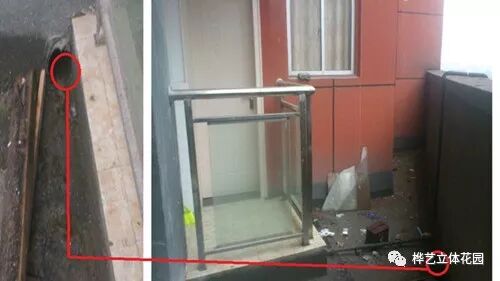

4、进行封闭阳台时,窗口的下方最容易渗水,通常做法是窗下延预留2cm的间隙,然后用水泥填死,最好用专用发泡剂密封避免渗水现象产生。

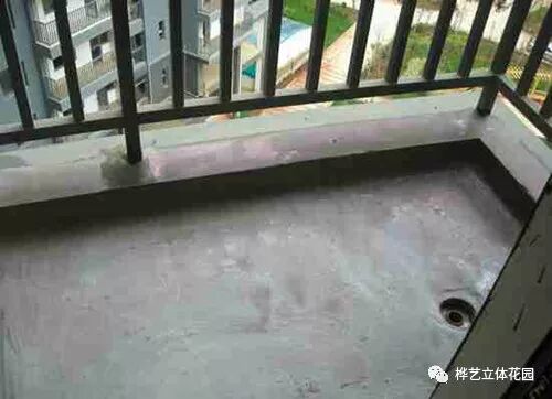

一、开放式阳台排水
开放式,遇到暴雨天气,雨水很容易进入阳台,如果排水出了问题,那么地面就会被淹没,严重的雨水还会进入室内。
这类型的阳台首先得从地面入手,一般建议将地面设计一定的坡度,有助于排水;坡度的设计以1%为宜,主要目的是为了让其能顺畅的流进排水孔中,不能让其往室内流淌。
除了坡度设计,还需要保证阳台的地面要低于室内地面3-5cm的高度,在两者之间最好可以设置一个挡水条,以防万一。
不可少的就是地漏,要知道地漏是排水的“核心部位”,为了防止特殊的天气状况发生,如暴雨台风天,尽可能选择排水量大的地漏。
在选购时,地漏质量一定要严格把关,一旦安装好后,维修起来比较麻烦,所以事先选择好会省事很多。
二、封闭阳台排水
大多数的封闭阳台长度约在3-4米左右,人们平时对地面搞卫生用潮湿的拖布擦擦。因此,我个人认为阳台一端到地漏的地面坡度,最好控制在5mm-15mm左右就可以了,这基本上已考虑到了洗衣时有水洒落到地面的因素。当然,如果阳台上没有摆放洗衣机、洗衣槽或橱柜之类的,整个地面也可以水平无坡度的。
封闭阳台防水非常重要,由于人们在日常生活中常常用到,所以阳台地面标高,应低于水平地面标高,低漏标高则更低。
1、阳台地面向地漏处排水坡度一般为2%。
2、阳台低漏处排水坡度,以地漏边缘向外50mm,排水坡度为3——5%。
在铺阳台地砖之前,必须先做好防水;在瓷砖铺设后,要保证砖面有一个泄水坡度(一般以1%左右为宜),坡度朝向地漏。
