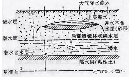

    潜水层是地表以下第一个稳定水层。潜水层有自由水面。潜水层以上没有连续的隔水层,不承压或仅局部承压。降水和地表水通过包气带下渗补给。

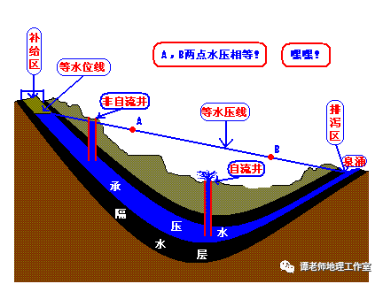

    形成承压含水的地质构造主要有自流盆地和自流斜地两类。含有一个或多个承压含水层的向斜、构造盆地,称为自流盆地,如法国巴黎自流盆地、中国四川自流盆地 、澳大利亚大自流盆地。倾斜岩层的下端,由于构造错断或由于岩性变化,形成补给区与排泄区相邻而承压区在另一侧的自流斜地。受到隔水顶板的限制,承压水与大气圈和地表水圈的联系较弱,参与水文循环不如潜水积极,动态比较稳定。也不易遭受污染。绝大多数承压水来源于渗入水,是宜于饮用的淡水。
    自流盆地有3个组成部分:补给区、承压区和排泄区。补给区在盆地边缘位置较高的地区。由于上面没有隔水层,水不具有承压性质,实际上这里的地下水是潜水。位置较低的边缘为排泄区,这里往往有泉水出露。承压含水层之上有隔水层覆盖的区段为承压区。
    斜含水层在下端因构造变动或岩性变化而使水流受阻,便构成自流斜地。

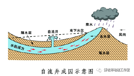

    含水层的构造封闭条件下也可能保留古老的、与沉积物同时形成的埋藏水(如四川盆地的地下卤水)。承压水含水层通常规模较大,资源具有多年调节性,但不如潜水那样容易补充恢复。 承压含水构造主要有自流盆地和自流斜地两类。含有一个或多个承压含水层的构造盆地称自流盆地。澳大利亚大自流盆地,大浅碟形凹陷盆地。又称澳大利亚大盆地,其地下广布着承压水层。东部边缘大致以大分水岭西麓为界,地势较高,西、北、南三边较低。在澳大利亚古陆岩层上,覆盖着基岩不透水层、侏罗纪砂岩承压含水层和白垩纪页岩不透水层,露头在东部多雨地带,形成受水区。地下水流循含水层以每年11~16米的速度流向西部少雨地区。承压水通过钻井或天然泉眼涌出地表,自流盆地因此得名。
五、承压水含水层

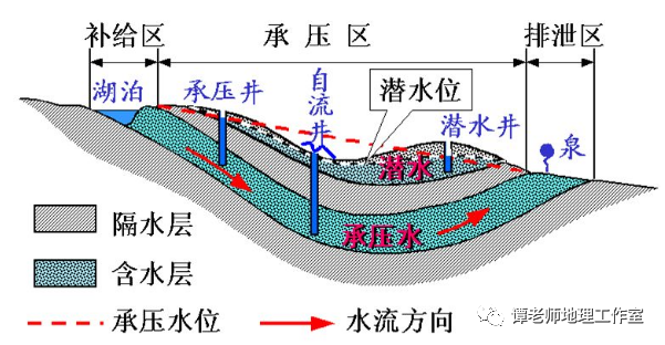

    充满于两个隔水层之间的含水层中的地下水。典型的承压含水层可分为补给区、承压区及排泄区三部分。
    补给区含水层裸露,具有自由水面,实际上分布着潜水,可接受外界补给。 排泄区承压水通过上升泉和向浅部含水层越流等方式排泄。 承压区含水层所处的位置高程较小,充满着承受压力的水。当井或钻孔揭穿隔水顶板时,井孔中的水上涌到含水层顶面以上一定高度才停止下来。静止水面的高程即承压含水层的测压水位。测压水位高出含水层顶面的距离为承压水的压力水头。在一定的地形、地质条件下,测压水位高出地面,井孔喷发自流水,成为自流井。

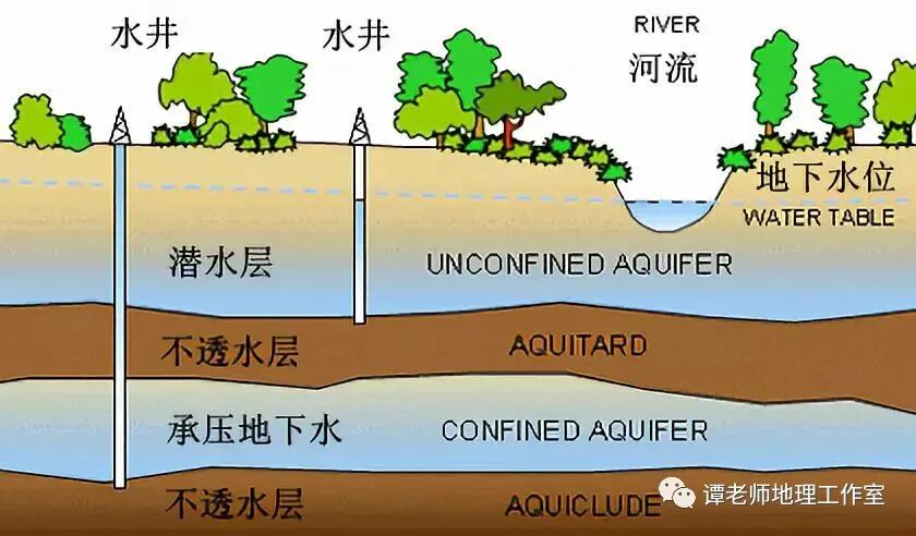

七、承压水与潜水的区别
    潜水的补给主要是当地的大气降水和部分河湖水。承压水则是依靠大气降水与河湖水通过潜水补给的。
    潜水受重力影响,具有一个自由水面(即随潜水量的多少上下浮动),一般由高处向低处渗流。承压水受隔水顶板的限制,承受静水压力,有一个受隔水层顶板限制的承压水面和一个高于隔水层顶板的承压水位(即补给区和排泄区水位的连线)。承压水是由静水压力大的地方流向静水压力小的地方。
    潜水埋藏较浅,受气候特别是降水的影响较大,流量不稳定,容易受污染,水质较差;承压水埋藏较深,直接受气 候的影响较小,流量稳定,不易受污染,水质比较好。
    潜水以地面蒸发或出露为地表水和泉水的方式排泄;承压水则转化为潜水,主要以泉水的形式排泄。

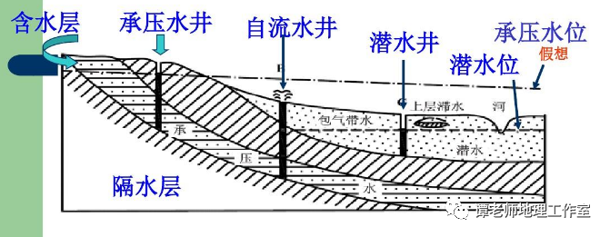

钻到潜水中的井是潜水井。潜水井的水位一般应该是和当地的潜水位一致的,如过量抽取,潜水井的水位就会逐渐低于当地的潜水位,形成地下水漏斗区。打穿隔水层顶板,钻到承压水中的井叫承压井,承压井中的水因受到静水压力的影响,可以沿钻孔上涌至相当于当地承压水位的高度。在有利的地形条件下,即地面低于承压水位时,承压水会涌出地表,形成自流井。虽有上涌,但不能喷出地面者叫半自流井。

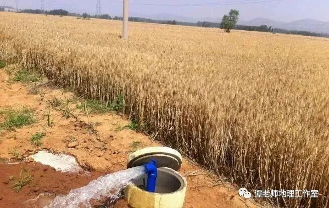

什么是井灌井排

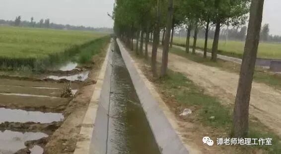

井灌井排技术是通过开发利用浅层地下水资源,同时降低和控制调节地下水位,达到防治旱、涝、渍和土壤盐碱化,改造中低产田的目的。从机井抽取地下水用于灌溉,既可满足作物需水,又能淋洗土壤盐分和降低地下水位,起了竖井排水的作用,故称井灌井排。
在浅层地下水为咸水而深层地下水质良好的盐碱地区人们利用竖井抽出地下水对盐碱地进行淋洗达到改良盐碱地的目的这种措施称为“井灌井排”。
井排就是钻浅层机井抽去机井附近的浅层咸水使得地下潜水位下降;井灌就是抽取深层的地下淡水用作灌溉,同时淋失地表盐分,以治理土地的盐渍化。

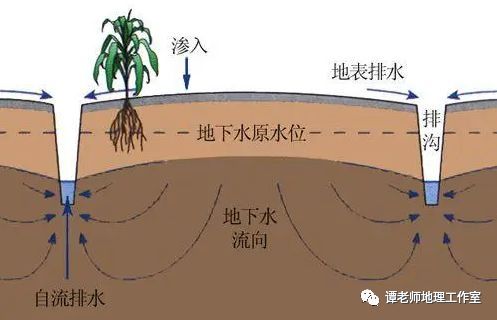

井灌井排的原理
在浅层地下水为咸水而深层地下水质良好的盐碱地区人们利用竖井抽出地下水对盐碱地进行淋洗达到改良盐碱地的目的这种措施。机井抽水时,井的周围地下水位下降,形成一个以井为中心的降落漏斗,特别是在群井抽水情况下,降低地下水的效果更为显著。随着地下水位降低,地面蒸发减少,可防止或减缓地表积盐的强度。
在干旱季节,结合灌溉抽取地下水,不仅可以防止土返盐,同时由于开发利用地下水,使汛前地下水位达到年内最低值,腾空了土壤的孔隙容积,供汛期存蓄入渗雨水,减少地面径流,减轻涝灾威胁。地下水位的降低使表土贮水量减小,从而增加了土壤蓄水能力和降雨径流的入渗速度。但其埋深仍在允许范围之内,即大于防次临界深度。大量雨水存蓄于地下的结果"增加了地下水资源"为干旱季节的灌溉准备好了条件。
所以说井灌井排既能开采地下水资源进行灌溉,克服干旱,淋洗土壤中的盐碱,又能降低地下水水位而起排水作用,同时也腾空了地下“库容”,承纳灌溉水和降水入渗,因而缓和了涝渍灾害。井灌井排对土壤盐碱化的治理就是通过:降低地下水位,防止土壤返盐;除涝防渍,建立地下水库等原理来对中等产田进行改造治理。这样既能防治土壤盐碱化,也是维持区域水盐平衡、综合防治旱涝盐的有效措施。

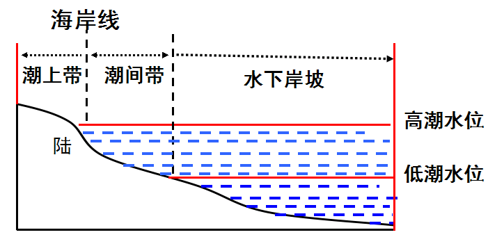

关于“海岸线”,地质词典是这样定义的:海水与陆地的接触线。一般指海边在多年的大潮时高潮所到达的界线。它随水面的涨落而向陆或向海移动。
地质历史时期的海岸线称古海岸线。高潮时海水与陆地的接触线称为【高潮海岸线】,低潮时海水与陆地接触线称为【低潮海岸线】,平均潮位的海岸线称为【滨线】。

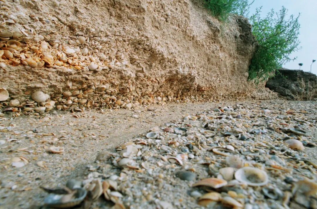

生物海岸线:生物海岸线的潮间带是由某种生物特别发育而形成的一种特殊海岸空间。生物海岸线多分布于低纬度的热带地区,主要有红树林海岸线、珊瑚礁海岸线、贝壳堤海岸线等。
红树林海岸线
贝壳堤海岸线

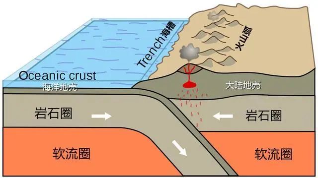

地壳运动:地壳抬升时陆地的板块扩张,海水会后退;而当地壳下降时,海洋的领土就扩张,引起海侵,由此造成了海岸线的巨大变化。
