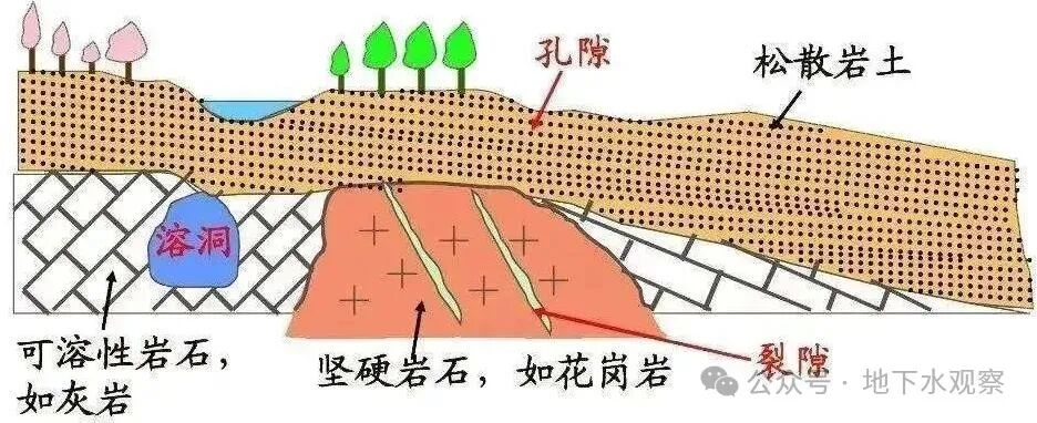

(1) 水透性。该性质指流水在重力影响下对岩石的穿透能力。岩土层渗透能力的强弱主要和岩土层大大小小的缝隙相关。越松散的岩土层缝隙越多越大, 所以水透性比较强。坚硬的岩土层通常缝隙很少, 所以水透性通常很差。
(2) 持水性。该性质强调在分子层面上, 岩土层的颗粒和分子依靠分子力和万有引力能够在重力影响下保持水分子能力的强弱。

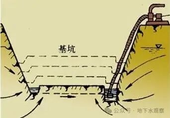

(3) 给水性。该性质同样受重力影响, 指在重力影响下水含量很大的岩土层能够从缝隙中释放的水量大小, 称为给水度。给水度是水文地质中非常重要的参数和性质, 该性质不单单对土地的疏干时间长短有较大影响, 还很大程度上决定了基坑的涌水量。

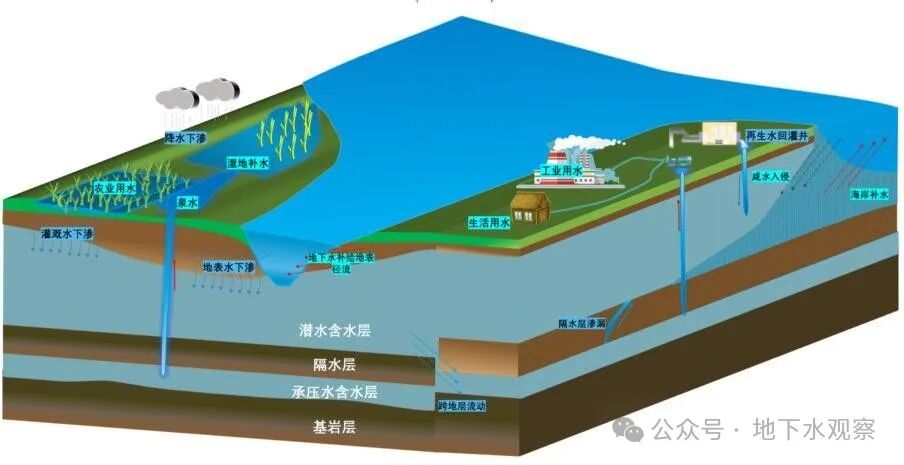

地下水位在自然条件下一年间也会有很大的波动, 地下水在正常的时候受到季节、降雨量的影响, 会周期性的区域性的渐变, 但是变化幅度不是很明显。但是人为因素对地下水位的影响往往很大, 这种影响在小范围内出现的几率比较高, 而且其影响和危害也是非常大的。
(1) 水位上升。水位上升通常受到很多不同因素的影响, 这些因素包括地质因素、水文气象因素、人为因素等。详细来说, 地质因素主要包括区域岩石的整体性质、地下含水层的总体结构等, 水文气象因素包括温度、降水量大小等等, 而人为因素则包括灌溉、开垦农田等等很多。这些因素在影响地下水位的时候效果往往是有叠加性质的。地下水位上升的时候, 岩土层会被流动的地下水所侵蚀从而结构变得松散, 岩土层整体的结构也会遭到不同程度的破坏, 强度和稳定性等性质自然而然变差, 致使岩土层比较容易发生滑坡等现象, 影响勘查作业。
