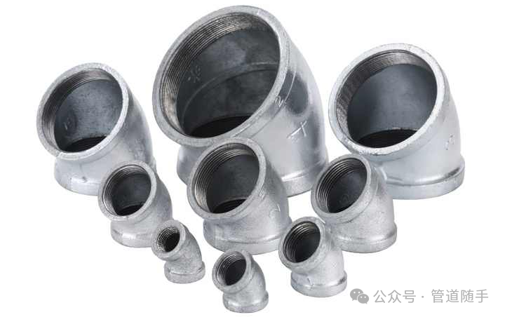

?可锻铸铁弯头

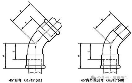

可锻铸铁弯头也称玛钢弯头,是最常见的螺纹弯头。
可锻铸铁弯头的规格比较小,常用的规格范围为1/2~4英寸,按其不同的表面处理分镀锌和不镀锌两种。
这种弯头,主要用于采暖,上下水管道和煤气管道上。在工艺过程中,除需要经常拆卸的低压管道外,其他物料管道上很少使用。
可锻铸铁弯头的标准主要参考的是GB/T 9440-2010《可锻铸铁件》和GB/T 3287-2011《可锻铸铁管路连接件》。
GB/T 9440-2010标准规定了可锻铸铁件的分类和牌号、技术要求、试验方法、检验规则等,适用于砂型或导热性与砂型相当的铸型中铸造的可锻铸铁件。GB/T 3287-2011标准则是专门针对可锻铸铁管路连接件的,包括弯头在内的各种管件的型式尺寸和技术条件。

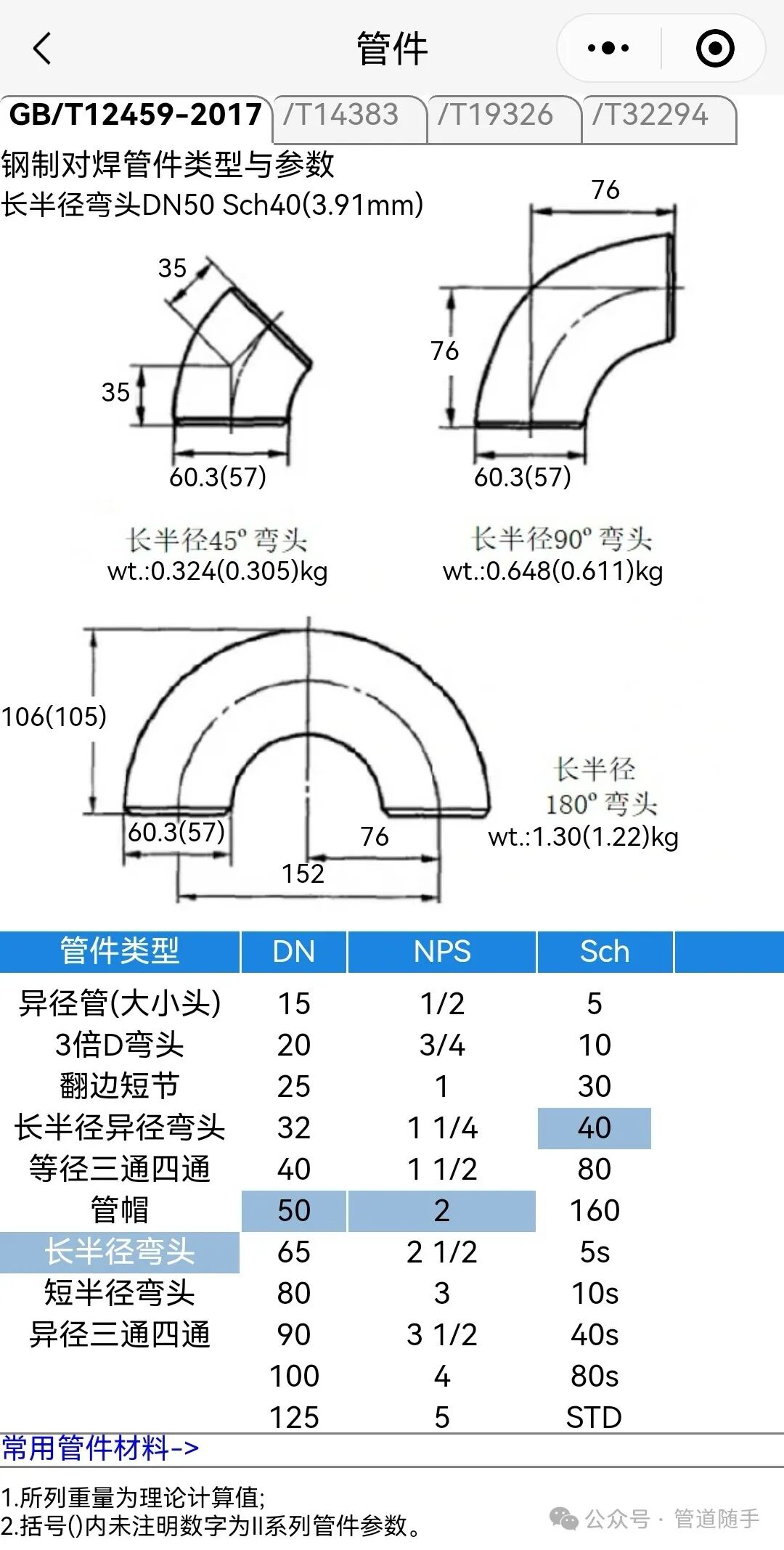

压制弯头,也称冲压弯头或无缝弯头,是用优质碳素钢、不锈耐酸钢和低合金钢无缝管等,在特制的模具内压制成型的。
  • 其弯曲半径为公称直径的一倍半(R=1.5Dn),在特殊场合下也可采用弯曲半径等于公称直径的弯头(R=1Dn)。
  • 其规格范围在DN20~600mm以内。
  • 其壁厚范围与无缝钢管的表号一致。
  • 压制弯头一般由专业制造厂或加工厂用标准无缝钢管冲压加工而成,出厂时弯头两端应加工好坡口。
GB/T12459-2017《钢制对焊无缝管件》适用于钢制对焊无缝管件,包括压制弯头。
SH/T 3408-2022“石油化工钢制对焊管件技术规范”规定了石油化工行业中使用的钢制对焊管件的技术要求,包括尺寸、材料、制造工艺、检验方法等。适用于各种工业管道系统中的管件连接,如石油、化工、电力、冶金、造纸、食品等行业。
ASME B16.9:美国机械工程师学会(ASME)制定的标准,适用于国际上的管件生产。

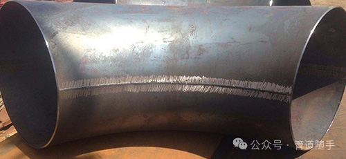

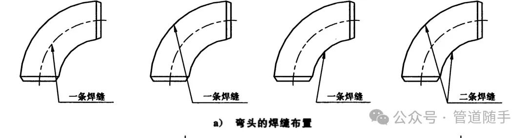

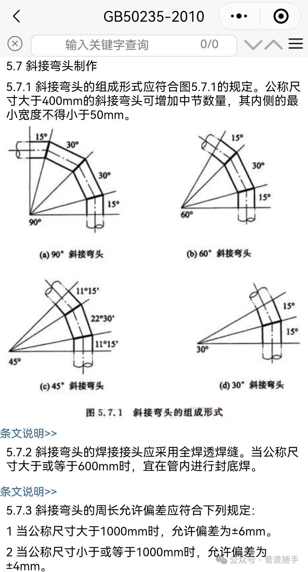

焊接弯头,也称虾米腰、虾体弯头或斜接弯头。
制作方法有两种:
  • 一种是在加工厂用钢板下料,切割后卷制焊接成型,多数用于钢板卷管的配套。
  • 一种是用管材下料,经组对焊接成型,其规格一般在200mm以上。使用温度不能大于200℃,通常可在施工现场制作。
GB50235-2010《工业金属管道工程施工规范》有相关的描述。

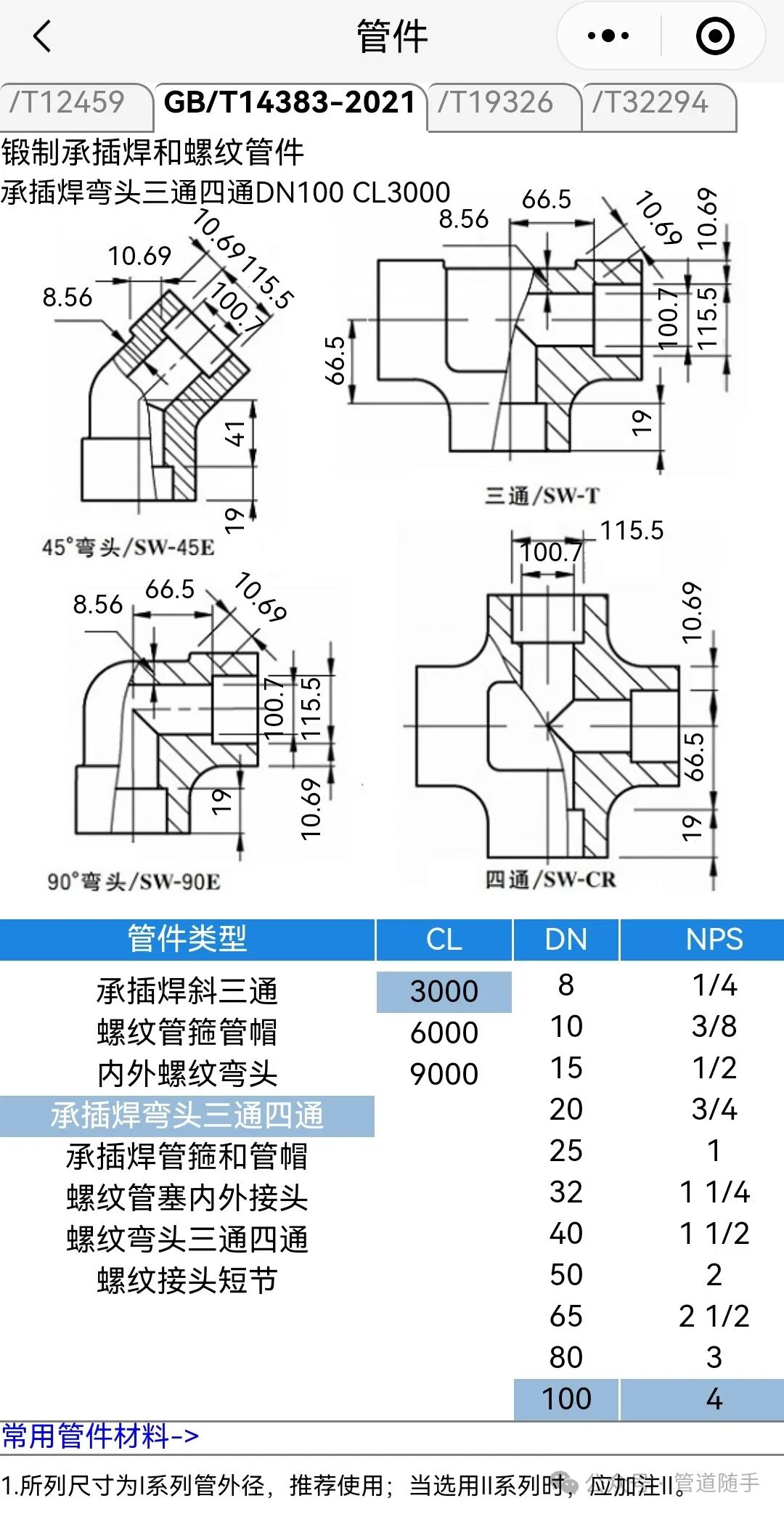

?高压弯头
高压弯头,是采用优质碳素钢或低合金钢锻造而成。
根据管道连接形式,弯头两端加工成螺纹或坡口,加工的精密度很高,要求管口螺纹与法兰口螺纹能紧密配套自由拧入并不得松动。
GB/T14383《锻钢制承插焊管件》:规定了锻钢制承插焊管件的相关要求。
SH3410《石油化工锻钢制承插焊和螺纹管件》标准规定了石油化工行业中使用的锻钢制承插焊和螺纹管件的技术要求、尺寸、公差、材料、试验方法等。SH3410标准的管件通常用于高压和高温的管道系统,适用于石油、化工等行业的管路连接。
适用于压力22.0、32.0MPa的石油化工管道,常用规格范围为DN6~200mm。

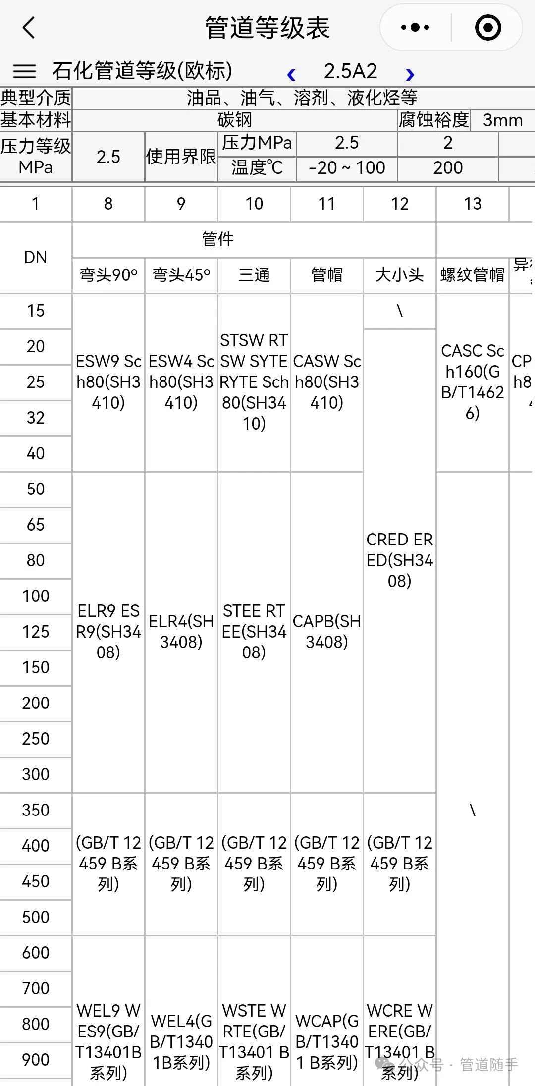

管道等级中会根据使用条件和管道尺寸选用不同的弯头标准。
