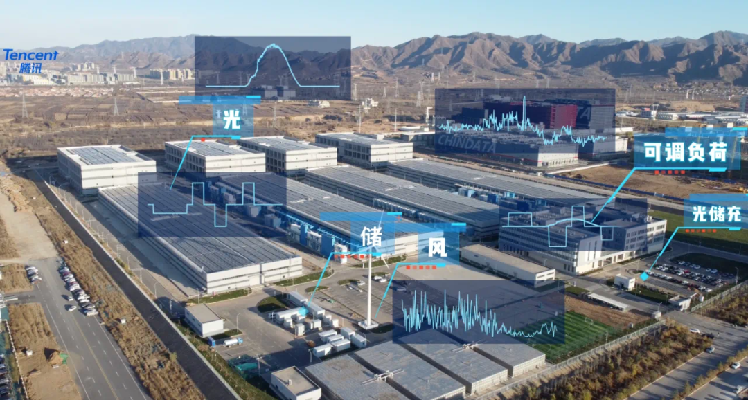

11月28日,腾讯成功落地了国内首个风电、光伏、储能一体化的数据中心微电网项目,这也是腾讯数据中心“双碳”进程的最新落子。目前,在腾讯自建的数据中心中,绿电已经占到年度用电量的71%。

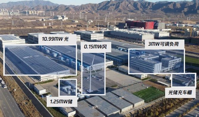

该项目位于河北怀来,总装机容量10.99兆瓦、年发电量达1400万度,相当于5000个家庭一年的用电量。通过这套微电网,腾讯怀来东园数据中心一年能减少近8000吨碳排放、节省超350万元电费。
此前,腾讯已在多地并网了数据中心分布式光伏发电项目,总装机量超66兆瓦、年发电量7000万千瓦时,验证了数据中心光伏的技术可行性和经济性。本次落地的国内首个“风光储”一体化微电网项目,则在分布式光伏的基础上,进一步引入了风力发电和储能设备。
数据中心是用电大户,也是实现“双碳”目标的关键。然而,服务器等设备需要24小时不间断运行,对电力供应的稳定性要求极高。想要将清洁能源引入数据中心,需要确保稳定可靠。
为了解决诸多落地难点,在该项目中,腾讯除了集成分布式风机、屋顶光伏,还引入了一套1.25兆瓦的锂电池储能设备。通过让风力、光伏、储能高度配合,更好地应对新能源的波动性,把数据中心从一个单纯的电力负荷,变成可调用、可调节的功率节点。

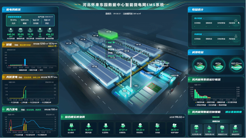

同时,腾讯构建了智能微电网管理平台(EMS),进一步管理和调度好这套“风光储”一体化的微电网。
该平台基于全方位的数据监控和管理,实现光伏自发自用、光伏+储能联动、风光储+负荷智能协同三种模式的配合。通过实时运行风光储协同、负荷调度等优化策略,从白天的高峰用电到夜晚的静默时段,在保障数据中心稳定供电的前提下,提升清洁能源的消纳量。
