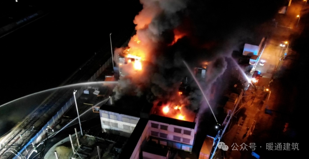

2 024年9月10日,阿里新加坡数据中心机房发生火灾,这场火灾不仅波及阿里云和字节跳动的服务器,还殃及了Digital Ocean、Coolify及Cloudflare等多家服务商,导致服务宕机或降级,影响范围广泛。
初步公布的原因是锂电池爆炸,但爆炸的原因尚未有官方明确结论。
(一般来讲,锂电池如果长期处于高湿度的环境中,水分有可能渗入电池内部。水分与电池内部的电解质等物质发生反应,会产生气体和热量,可能引发电池的短路和爆炸,因此数据中心蓄电池室的湿度控制很重要。)

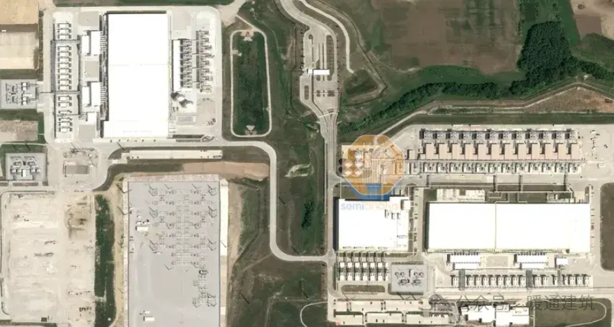

2022年8月8日,位于美国爱荷华州康瑟尔布拉夫斯的谷歌数据中心发生爆炸,导致多个地区的谷歌地图、谷歌搜索出现中断服务情况, 该事故响了全球40多个国家/地区的至少1338台服务器。

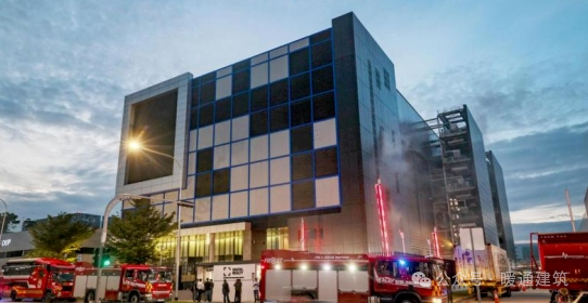

2022年10月15日,韩国SK公司C&C板桥数据中心发生火灾,火灾后数据中心断电 造成韩国国民级聊天软件Kakao Talk、主流电商平台NAVER等在内的众多网络服务中断,导致了约3.2万个服务器瘫痪,数千万用户服务受到影响。

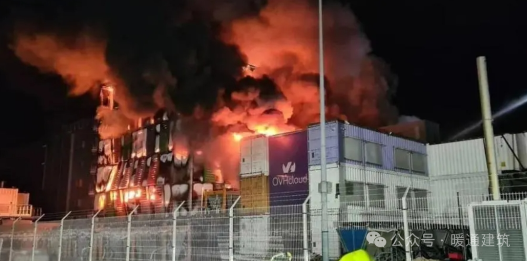

2021年3月10日,欧洲云计算巨头OVH位于法国莱茵省首府斯特拉斯堡的数据中心发生严重火灾, 导致约360个法国政府、企业与公共事业网站瘫痪,一些游戏开发商在欧洲的业务也受到影响,部分位于该数据中心的服务器被烧毁且无法恢复。

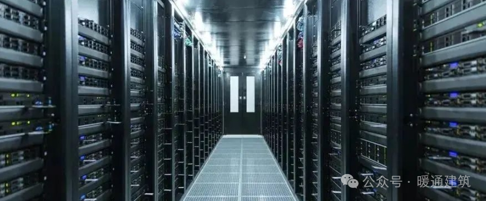

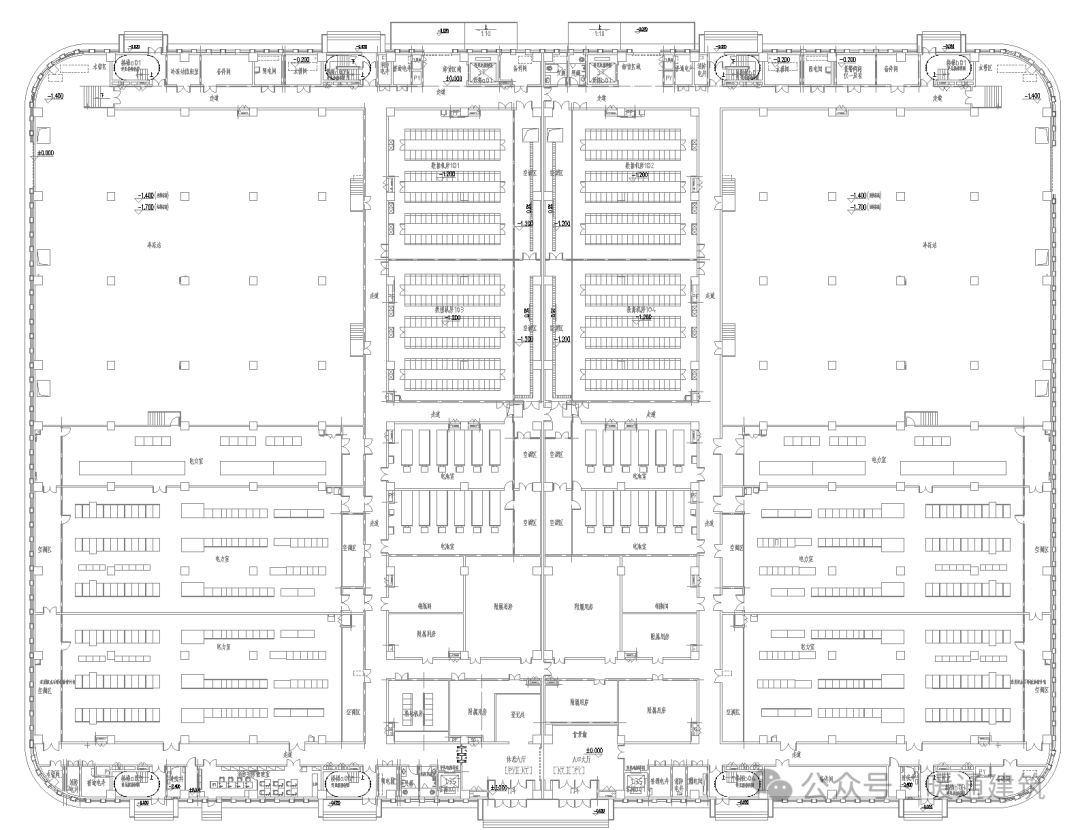

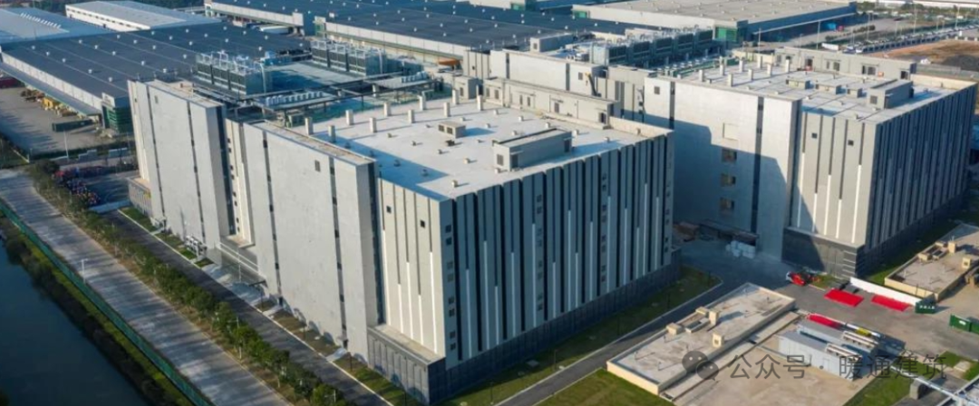

通常,数据中心作为一个建筑单体或某一建筑中的一部分,一个数据中心通常主要包括主机房、辅助区、支持区和行政管理区等。
1) 数据中心主机房 主要是用于电子信息处理、存储、交换和传输设备的安装和运行的建筑空间,包括服务器机房、网络机房、存储机房等功能区域。
在数据中心中,主机房一般安排在中间位置,并且尽量使主机房设计为规整的四方形。应尽量避免采用圆形、L形以及过于狭长的长方形建筑,此类数据中心不利于机房内的设备布置以及冷却系统气流组织分配。
2) 辅助区 是用于电子信息设备和软件的安装、调试、维护、运行监控和管理的场所,包括进线间、测试机房、监控中心、备件库、打印室、维修室等区域。
3) 支持区 是支持并保障完成信息处理过程和必要的技术作业的场所,包括变配电室、柴油发电机房、UPS室、电池室、空调机房、动力站房、消防设施用房、消防和安防控制室等。
4) 行政管理区 是用于日常行政管理及客户对托管设备进行管理的场所,包括工作人员办公室、门厅、值班室、盥洗室、更衣间和用户工作室等。

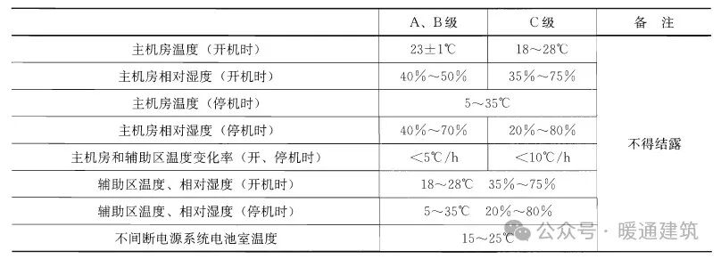

数据中心对环境的要求
数据中心的散热及空调系统

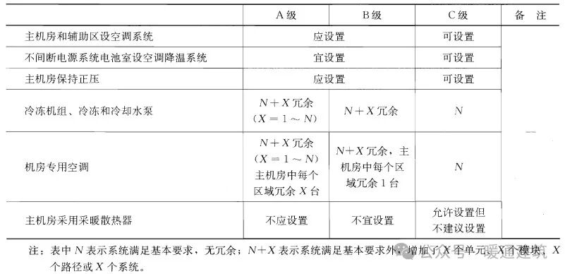

数据中心空调系统设置要求

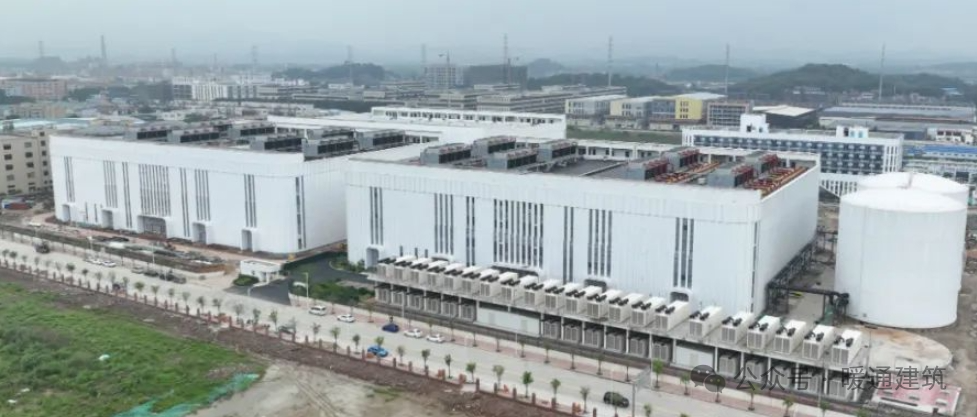

数据中心的散热形式从房间级到行级到机柜级再到芯片级,其目的是缩小冷热源的距离,尽可能减少输送能耗,最大可能地提高散热效率。随着数据中心机柜功率的不断提升,其制冷方式也随之发生一些变化。
