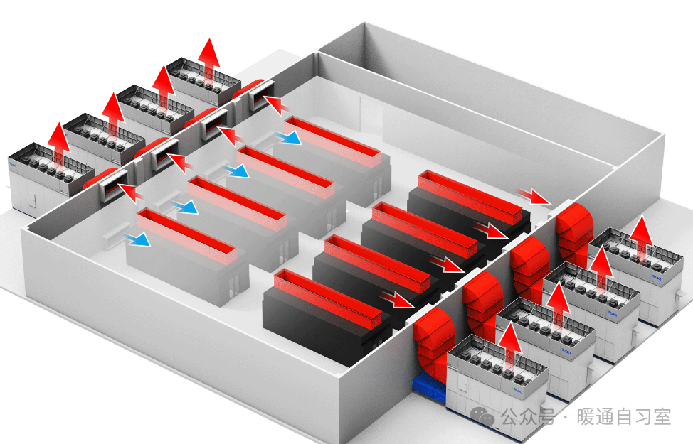

通风与气流组织:合理的通风和气流组织可以确保机房内的空气分布均匀,避免出现局部过热或过冷的情况。暖通工程通常会采用下送上回的送风方式,即冷空气从机房底部送入,吸收设备产生的热量后从顶部排出。
