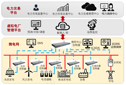

新能源(风能、太阳能)+储能架构
配置储能可平抑新能源的波动,为数据中心提供稳定持久的电能。
A级数据中心可采用一路外部供电+一路新能源(风能、太阳能等)配置储能两路电源,同时一路市电或者柴发作为备用电源。
B级数据中心可采用一路市电+一路新能源(风能、太阳能等)配置储能供电或一路新能源(风能、太阳能等)配置储能+柴发作为备用电源。
技术特点:
通过风光储能量管理系统的合理算法、决策,实现风、光的最大功率发电、储能的合理时段充放电支撑,从而提高数据中心清洁能源的利用率,降低数据中心运行成本,通过储能的平滑,为数据中心提供稳定持久的电能。该方案需要在场内布局光伏及风能等措施,需要因地制宜部署储能系统进行绿电引入。
