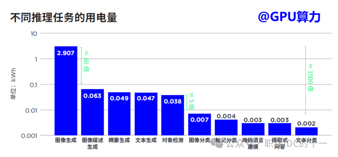

智算中心有两大耗能,一是服务器芯片运行耗电,据《纽约客》的一则报道估算,ChatGPT 每日耗电量或超过 50 万千瓦时;另一则是数据中心制冷所用掉的电和水,有调查研究显示,冷却系统消耗的能量可达数据中心总能耗的 40%。而近年来,随着服务器芯片功率密度的成倍增长,传统的空调风冷已经远远不能满足降温需求,转向液冷,或者液冷与风冷相结合的制冷方式,因而水的用量也会城规模增长。

技术发展:随着人工智能的发展,训练和使用AI模型需要大量的计算资源,这进一步增加了智算中心的能耗。例如,OpenAI的GPT-3模型训练过程每天耗电量高达50万千瓦时。

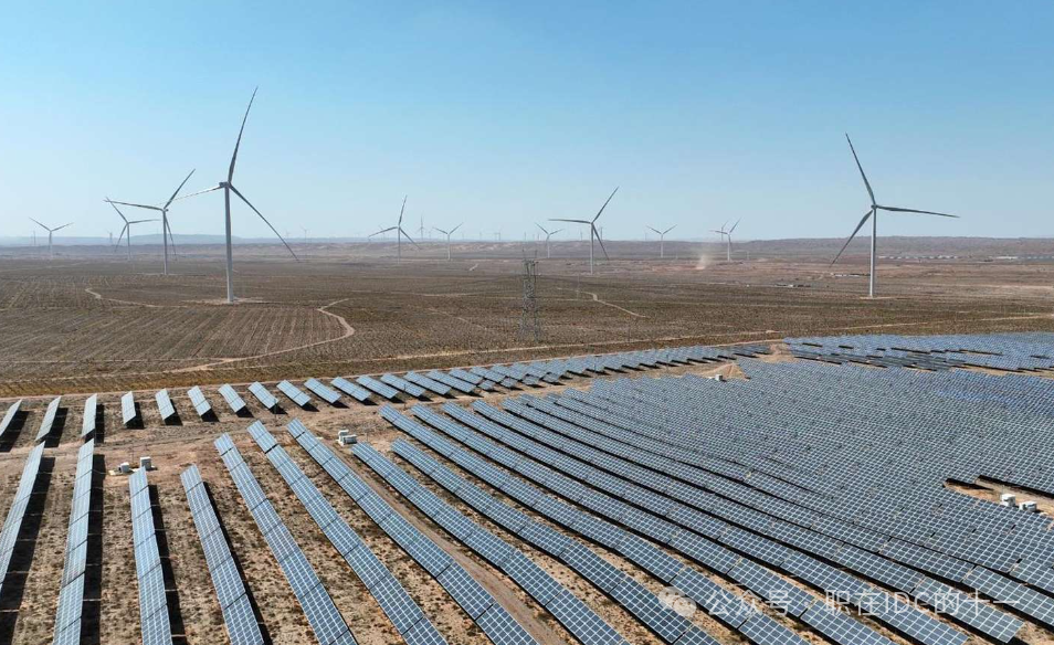

可再生能源:越来越多的智算中心开始使用风能、太阳能等清洁能源来供电,以减少对化石燃料的依赖。

像英伟达创始人黄仁勋说:“AI的尽头是光伏和储能!”我们不能只想着算力,AI发展得重视“环保节能”。而未来的发展趋势是探索更高效的冷却方式和利用可再生能源来降低能耗。
