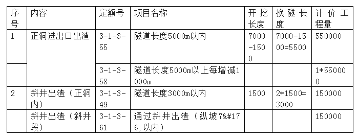

(二)换算隧道长度
换算隧道长度主要在正洞出渣运输时使用。 正洞出渣运输时以换算隧道长度套用相应定额的出渣定额 。
(1)通过隧道进出口开挖正洞,以换算隧道长度套用相应的出渣定额计算。换算隧道长度的计算公式为:
换算长度=全隧长度(不含明洞)-通过辅助坑道开挖正洞的长度。
(2)通过斜井开挖正洞,出渣按照正洞和斜井分段计算,叠加使用。
其中正洞内运输,当开挖长度≤1000m时,套用隧道长度1000m以内的出渣定额;当开挖长度>1000m时,以换算隧道长度套用相应的出渣定额,换算隧道长度计算公式为:
换算隧长=2×通过辅助坑道开挖正洞的长度(参考08定额)
举个例子:以08定额为参考
某公路隧道单洞长度7000m,其中通过斜井正洞开挖的长度为1500m,围岩级别为Ⅰ~Ⅲ级,则该隧道出渣项目套用的定额号和计价工程量如下表所示:
