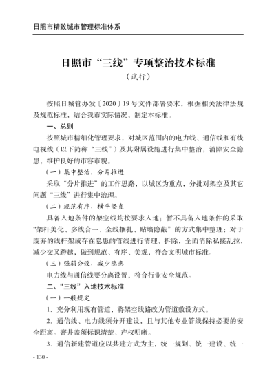

精致城市建设离不开“标准”支撑。市城市管理局坚持规范性、继承性、引导性、协调性原则,结合日照市精致城市建设实际,编制了《日照市精致城市管理标准体系》,包括27项标准,涵盖了市政园林养护、市政公用设施、环境卫生、综合执法、智慧城市等领域。今天推出第十二期“三线”整治篇标准解读——《日照市“三线”专项整治技术标准(试行)》。
适用范围
本标准适用于日照市主城区范围内的“三线”整治工作。
制定依据
按照日照市“三线”专项整治工作实施方案要求,根据相关专业技术规范和标准,借鉴江苏宿迁等“三线”整治典型地区成熟经验,结合本市实际,制定本标准。
主要内容
本标准共分总则、“三线”入地技术标准和“三线”规整技术标准三部分,主要内容如下:
1.定义:“三线”:地上架空的电力线、通信线和有线电视线杆路及其附属设施。
2.“三线”整治总体要求:(1)集中整治,分片推进;(2)规范有序,横平竖直:具备入地条件的架空线按要求入地;暂不具备入地条件的采取“架杆美化、多线合一、全线捆扎、贴墙隐蔽”的方式集中整理;对于废弃的线杆架或存在隐患的管线进行清理、拆除;(3)强弱分设,减少隐患:电力线与通信线要分离设置,符合行业安全规范。
3.“三线”入地技术标准:
(1)具备入地条件的,充分利用现有管道将架空线路改为管道敷设方式;新建管道的,应符合城市规划,与其它管线及市政设施统一考虑,并应征求城市规划等相关部门的意见,并应综合考虑路径长度、施工方式、后期运行和维修便利等因素,做到统筹兼顾、经济合理、安全适用。
(2)通信线、电力线管道须分设,其埋设深度以及与其他管线、构筑物等保持规范要求的最小安全距离。各类窨井盖须标识清楚、产权明晰。
(3)通信新建管道应以共建方式为主,统一规划、统一建设、统一投入使用,各通信线可采用同沟同井方式或同沟不同井方式,避免重复建设。
(4)地下管线路径的选取及敷设须符合《城市工程管线综合规划规范》(GB50289)、《通信管道与通道工程设计规范》(GB50373)等相关规范的要求。
4.“三线”规整技术标准:
(1)经调查,不具备入地条件的,采用规整形式。
(2)规整方式采用常用桥架(槽盒或套管)、外墙敷设、线杆规整三种方式。推荐采用桥架(槽盒或套管)进行统一规整,室外及建筑表皮采用套管,套管宜进行美化处理或采用栅格架、护栏架等外形美观的构件进行遮挡;建筑内部楼道至入户前采用槽盒。不具备条件采用桥架(槽盒或套管)的区域,宜采用外墙敷设有序梳理并进行捆绑整合。室外线路没有合适墙体敷设时,采用线杆规整方式。
(3)线路规整时,应尽力避免电力与通信同路同边,确实无法避免的,应先征求已有线路权属单位的意见。
(4)电力和通信线路的架设高度、间距及交叉等符合相关规范标准要求;线杆、环网柜、交接箱等附属设施的设置应符合行业规范要求,并应符合城市规划和文明城市标准要求。
