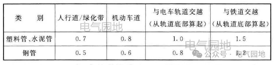

一、《通信管道与通道工程设计标准》GB 50373-2019:
7.0.1  通信管道的埋设深度应符合表7.0.1的规定。当达不到要求时,应采用混凝土包封或钢管保护。
7.0.1  路面至管顶的最小深度(m)
7.0.2  进入人(手)孔处的管道基础顶部距人(手)孔基础顶部不应小于0.40m,管道顶部距人(手)孔上覆底部不应小于0.30m。
