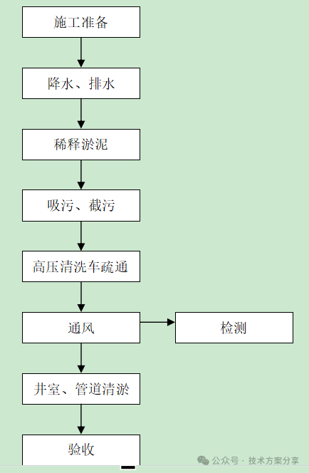

六、施工工艺
1、施工工序流程图
工序流程解释:
(1)降水、排水
使用泥浆泵将检查井内污水排出至井底淤泥。将需要疏通的管线进行分段,分段的办法根据管径与长度分配,相同管径两检查井之间为一段。
(2)稀释淤泥
高压水车把分段的两检查井向井室内灌水,使用疏通器搅拌检查井和污水管道内的污泥,使淤泥稀释;人工要配合机械不断地搅动淤泥直至淤泥稀释到水中。
(3)吸污
用吸污车将两检查井内淤泥抽吸干净,两检查井剩余少量的淤泥向井室内用高压水枪冲击井底淤泥,再一次进行稀释,然后进行抽吸完毕。
(4)截污
设置堵口将自上而下的第一个工作段处用封堵把井室进水管道口堵死,然后将下游检查井出水口和其他管线通口堵死,只留下该段管道的进水口和出水口。
(5)高压清洗车疏通
使用高压清洗车进行管道疏通,将高压清洗车水带伸入上游检查井低部,把喷水口向着管道流水方向对准管道进行喷水,污水管道下游检查井继续对室内淤泥进行吸污。
(6)通风
施工人员进入检查井前,井室内必需使大气中的氧气进入检查井中或用鼓风机进行换气通风,测量井室内氧气的含量,施工人员进入井内必需佩
戴安全带、防毒面具及氧气罐。
(7)清淤
在下井施工前对施工人员安全措施安排完毕后,对检查井内剩余的砖、石、部分淤泥等残留物进行人工清理,直到清理完毕为止。
然后,按照上述说明对下游污水检查井逐个进行清淤,在施工清淤期间对上游首先清理的检查井进行封堵,以防上游的淤泥流入管道或下游施工期间对管道进行充水时流入上游检查井和管道中。
