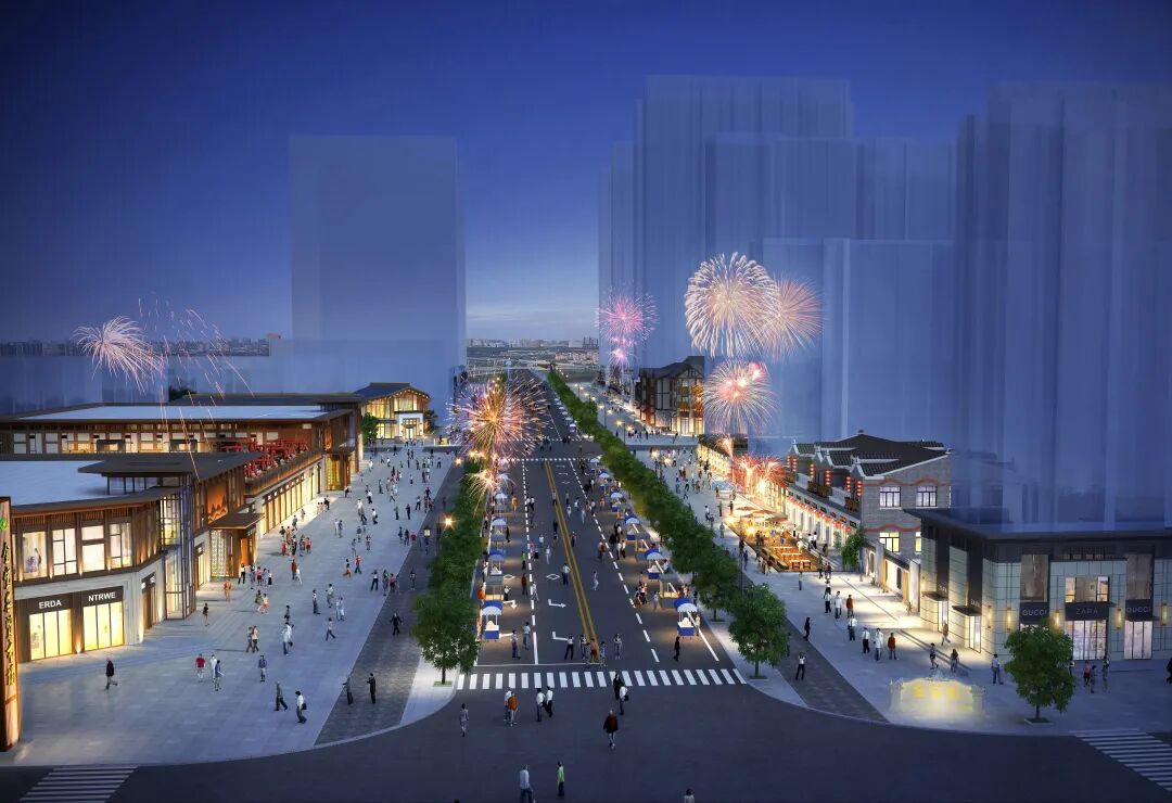

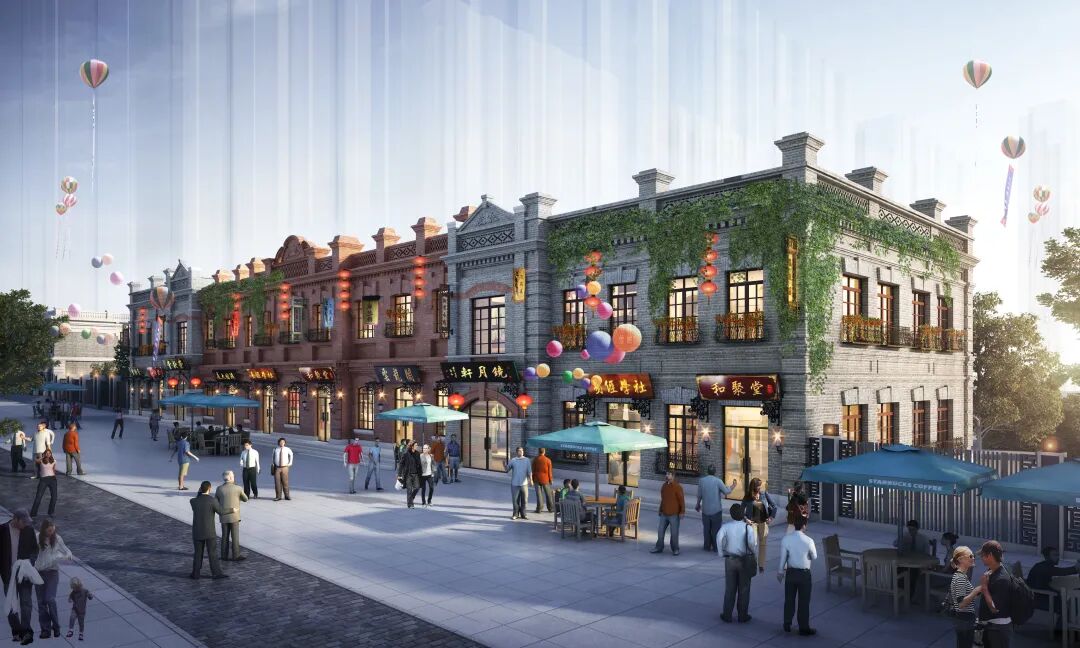

一、项目背景
   龙江县中心城区正处于集聚发展阶段,产业转型、旅游服务以及新区发展都将推动城市建设快速发展,现状棚户区较多,土地利用率有待提升,本规划明确了龙江县重点改造片区建设的目标和范围,对于龙江县城镇住房建设发展起到了关键的指导作用。
二、规划主要内容
  本项目为龙江县棚户区重点改造项目修详规划设计,龙江县中心城区正处于集聚发展阶段,产业转型、旅游服务以及新区发展都将推动城市建设快速发展,现状棚户区较多,土地利用率有待提升。规划目的为整治城市发展乱象,推动城市转型升级,实现从“乱”到“治”,本次规划片区为龙江县中心城区城市更新重点片区。以区域统筹的角度,在了解改造潜力的基础上,合理进行功能定位,更新老城区各项功能,优化细化旧城交通体系,完善公共设施、基础设施配套水平,加强绿化环境建设,建设一个充满活力的,有文化特色的、宜居的老城区。规划整体塑造旧城区站前商贸门户区形象与城市名片,建立渗透多元的开放空间功能体系,整合各个功能组团。以旧城更新的长远目标为指导,立足于近期实施,对近期不能实施的涉及公众、公益相关的交通通道、设施用地实行严格控制。

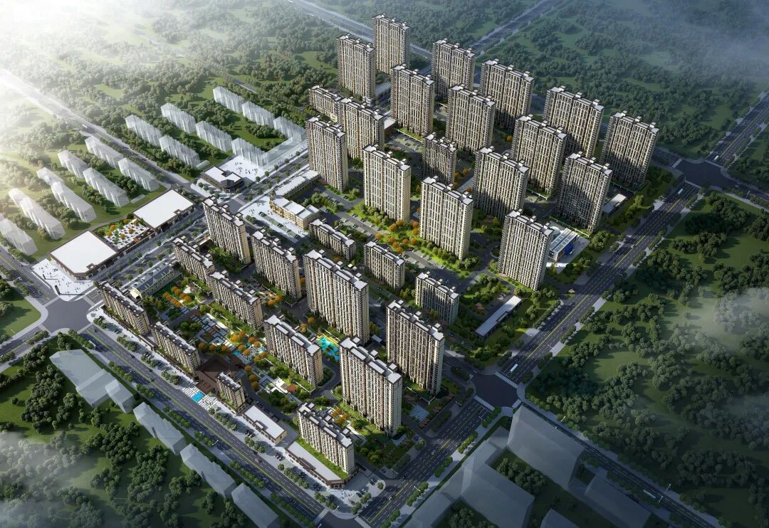

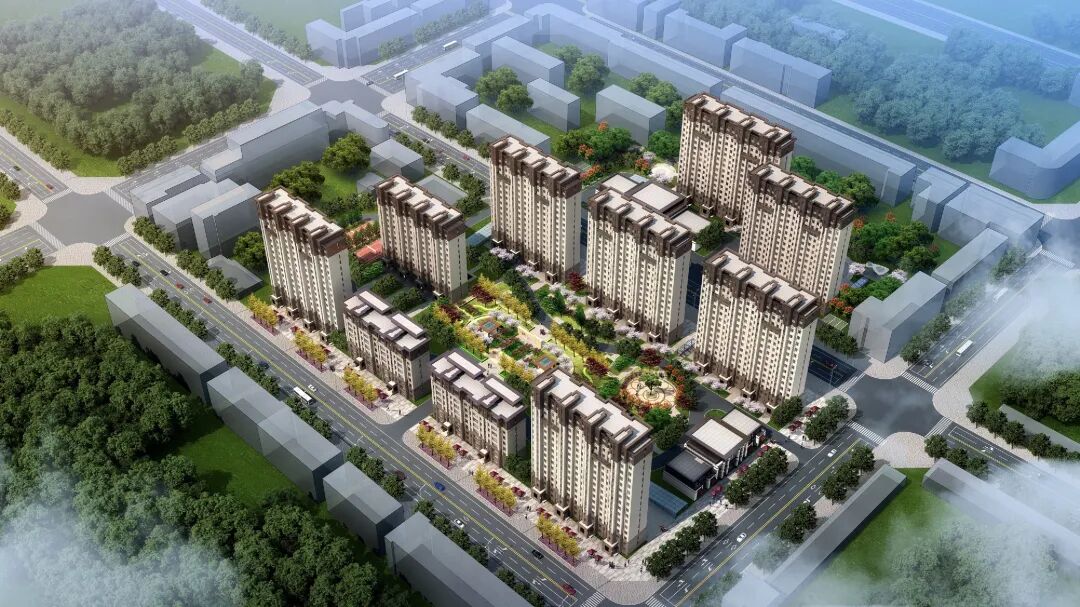

   几年来,规划中龙润家园、龙域首府、平安里、世纪九鼎、益城名都等小区已按照规划核发规划许可,部分已完成建设,居民已经入住。
三、植入理论研究
 1.功能植入,引入多元城市功能
   城市的活力来源于多样的人文活动,多彩的城市景观,多层次的城市结构,而城市功能则是以上的基础。复合多元的城市功能为城市注入无限 的活力,同时满足城市多方面需求。一个被称赞的城市空间是以富有活力为特点,并能自我完善,推陈出新。要使得空间变得富有活力,就需要在城市提供的空间下(无论是公共 空间还是空置空间)提供人们需要的东西,即城市空间的活力因素—“空间尺度”、“交通可达度”、“交混功能”、“公共设施”、“街道家具”、“公共文化活动”等。
  2.提倡“城市双修”
    城市修补共六大抓手,包括城市形态与轮廓天际线、建筑色彩风貌、城市广告牌匾、城市绿化景观、城市夜景量化、拆除违规建筑,以此解决现状城市问题,促进城市转型发展,整治城市发展乱象,实现从“乱”到“治”。
四、设计理念
   针对本次规划棚户区用地改造构成的现状特征,制定“结构——解构”规划理念。“结构”作用是指城市系统的各类组成元素在数量、质量、发展变化诸方面达成相对稳定的组合关系,城市总体发展均衡而平稳,城市系统没有明显结构变异;“解构”作用是指城市系统的各类组成元素在数量、质量、发展变化诸方面的组合关系相对不稳定,城市总体发展呈明显的非均衡态势,城市系统不断产生结构性变异。存量用地改造作为城市发展的重要动因和表现形式,它对城市发展的影响无疑都具有“结构”与“解构”的双重功效,只不过在城市发展的不同时期、不同阶段,两者对城市发展的“结构”与“解构”作用的大小与表现形式存在一定程度的差异而已。
来源:规划院
