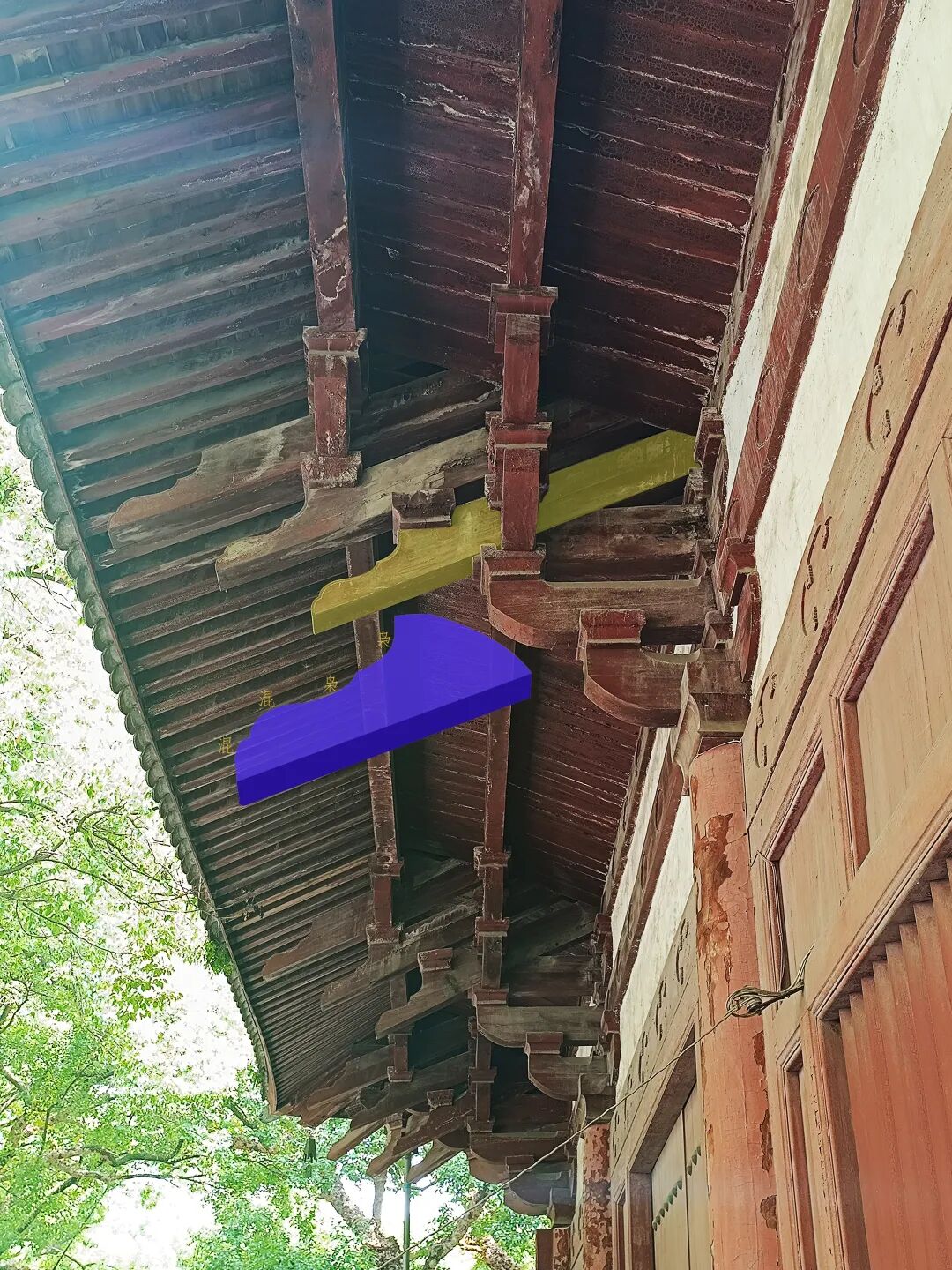

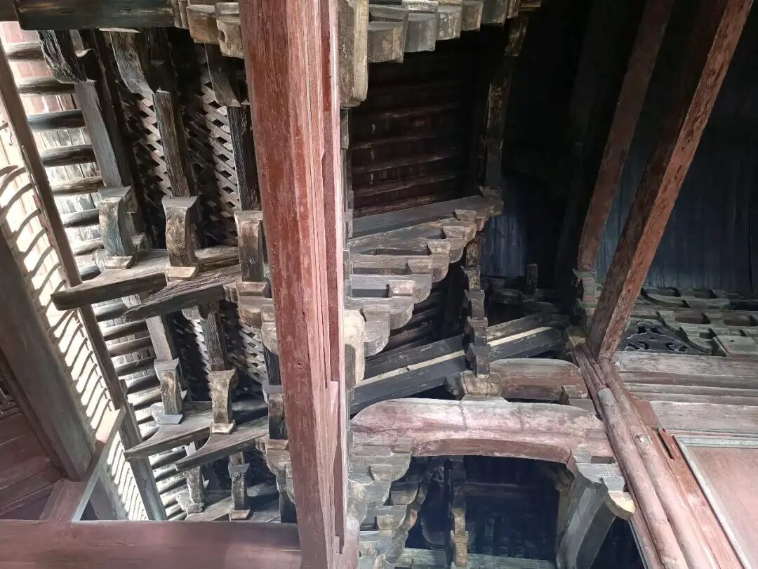

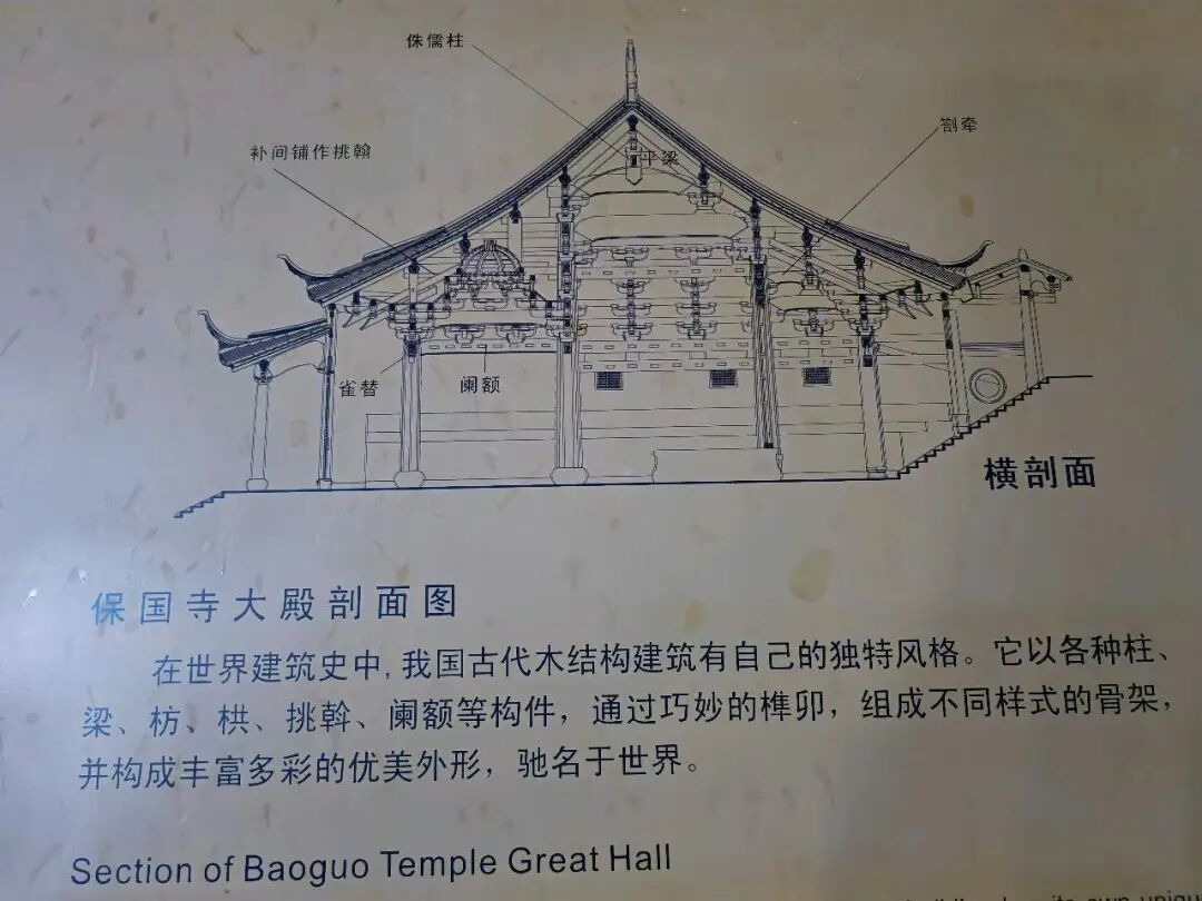

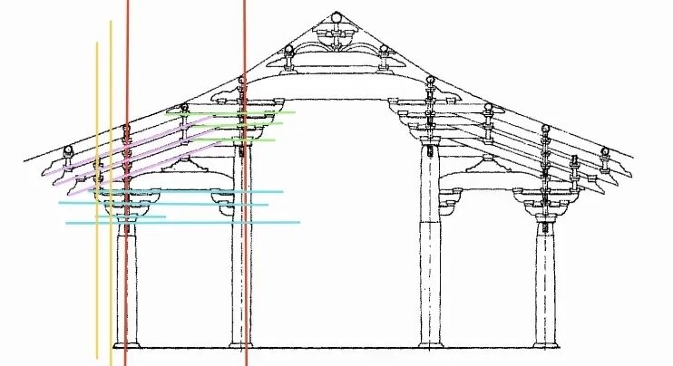

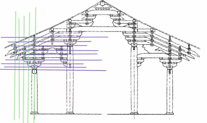

在一场专业讲座中,老师通过典型的案例、精准的分析、全面的对比,对我国10-11世纪建筑做法的一些特点进行了梳理。其中有一点是关于 宁波保国寺 大雄宝殿檐下柱头铺作跳数的。
上图     让我更新了对”四跳七铺作”的认识:
北宋的这个柱头铺作,老师分析是外转出两跳
之前我都是按照双杪双下昂去分析,

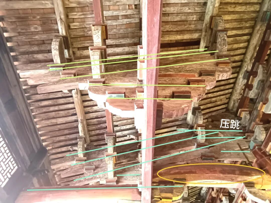

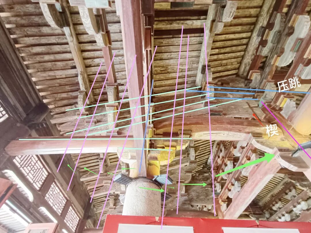

而保国寺大殿柱头铺作这里是

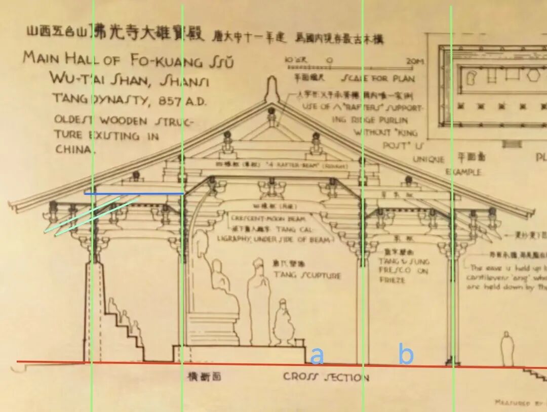

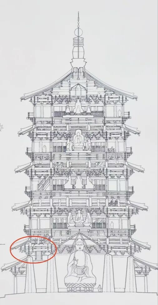

双下昂的尾端抵中平槫下方的襻间,不是像佛光寺东大殿、应县木塔明一、二层檐下柱头铺作那样被草栿压跳。
蓟县独乐寺观音阁↑
可以这样总结:
佛光寺东大殿柱头铺作双杪双下昂对应北方9世纪已经形成的官式抬梁建筑殿堂造:
柱网——铺作层——梁架层——层次分明再加上双栿体系(梁压昂)
宁波保国寺大殿柱头铺作可以理解为外转出两跳,因为双昂尾端抵中平槫下方,不是被草栿压跳。(昂压梁)

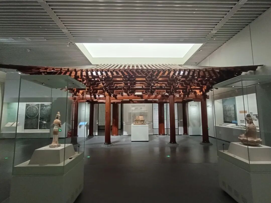

宋韵里的逻辑↑
(杭州    浙博之江馆)

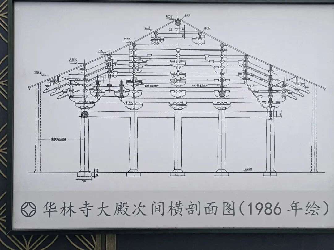

福州华林寺大殿↓

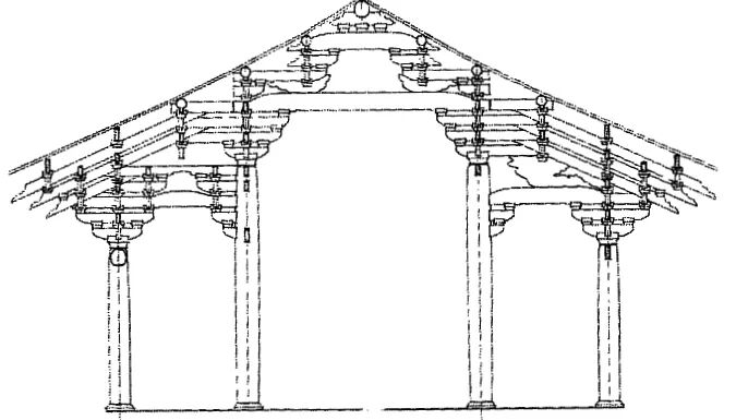

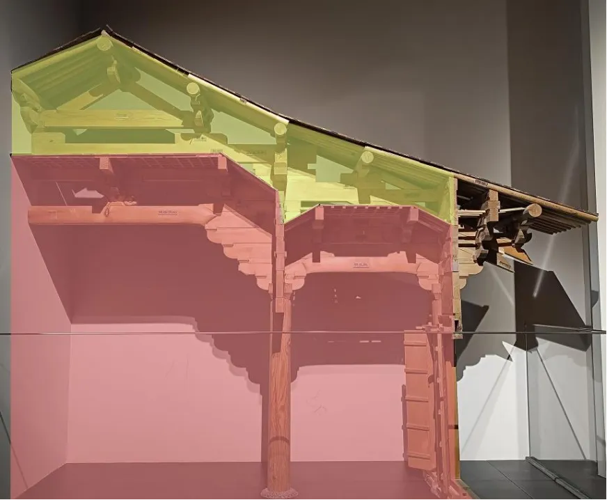

福建省的这两个10-13世纪建筑单体,都有檐柱斗拱里转与金柱斗拱外转对称地做、金柱柱身插栱等共同特点。(熟悉邻国镰仓样的朋友可以对比一下。)
殿式厅堂二例↑
与佛光寺东大殿稍作对比↑
按照下昂昂尾未被压跳则铺作减跳的标准,
你重新切分一下华林寺大殿柱头铺作↓
