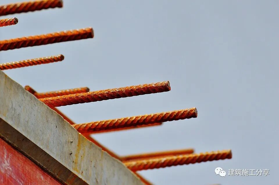

±0.00以下部分地下室结构施工后暂停至今。柱、墙、梁、板纵向预留钢筋因较长时间裸露于外部环境,钢筋锈蚀较为严重,混凝土表面局部有风化和锈水污染迹象。

2.1地下室顶板以上预留的框架柱、楼梯等钢筋(包括箍筋、构造钢筋等)的氧化皮已因锈蚀而剥落,并且有少量钢材表面出现点蚀现象,钢筋锈蚀程度属C级。
2.2地下室顶板以下预留的柱、梁、墙、板、楼梯等钢筋(包括箍筋、构造钢筋等)的氧化皮已因锈蚀而全面剥离,并且钢材表面已普遍发生点蚀现象,钢筋锈蚀程度属D级。

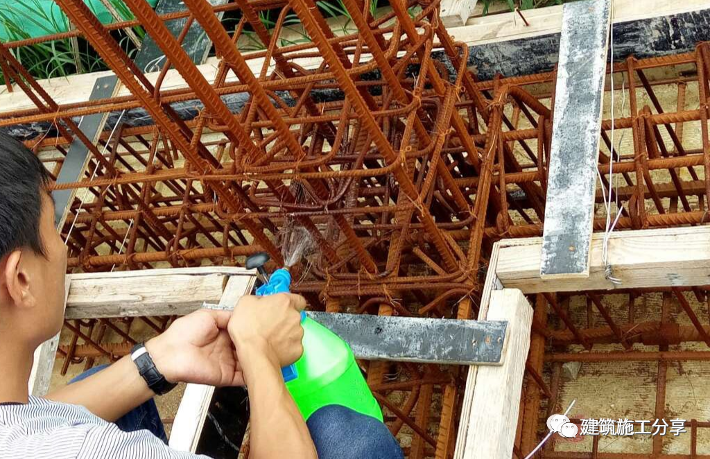

4.本工程拟采用的除锈方法
根据本工程钢筋除锈量大的实际情况,除预留钢筋的根部采用机械除锈和作业困难区域配合手工除锈外,其余钢筋均拟采用除锈剂除锈方法,以确保钢筋除锈效果。具体部位及相应的除锈方法如下:
4.1施工作业面的地下室顶板以上已预留的全部钢筋采用除锈剂除锈,直接用除锈剂进行两~三次除锈处理。混凝土交接处的预留钢筋的根部采用机械除锈后再采用除锈剂除锈。
4.2施工作业面的地下室顶板以下已预留的全部钢筋先采用机械除锈(作业困难区域采用手工除锈),再采用除锈剂进行两次除锈处理。
4.3已进场未使用的全部钢筋均先采用机械除锈,再采用除锈剂进行一次除锈处理。
5、除锈剂使用方法
5.1作业前应清除钢筋表面油渍、油脂及附着在钢筋表面的砂浆或混凝土。
5.2采用低压喷雾、涂刷、滚刷、浸渍等方法操作。
5.3根据锈蚀情况,大部分可一次性处理解决,锈蚀严重的要求进行两次或三次处理。除锈剂可采用原液或进行2~3倍的稀释,采用涂刷、喷雾除锈要比浸渍除锈所用除锈剂的浓度要高;较轻锈蚀除锈时间为10~20分钟,严重锈蚀除锈时间约为3~4小时,对于锈蚀严重的金属,在进行喷砂、吹粒处理后,再使用除锈剂效果更佳。
5.4处理后的钢筋表面等干燥到用手接触无粘合感的程度,即可进行混凝土施工。
5.5使用除锈剂除锈过程中施工人员要注意佩戴眼镜和口罩,并搭设操作平台确保安全施工,雨湿天气不宜除锈。人工及机械除锈后的钢筋应及时用薄膜覆盖。
