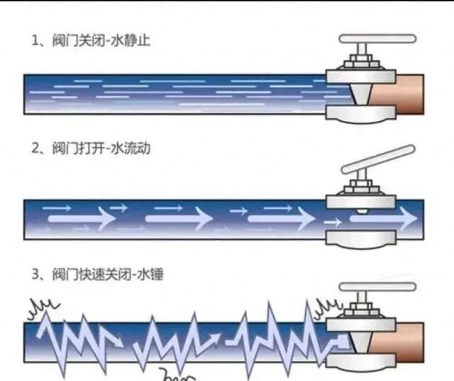

水锤效应效果图:
    在日常生活中,我们可能会遇到一些与水锤效应相关的现象,比如突然关闭水龙头时,水管会发生抖动,这就是水锤效应的一种表现。为了减少水锤效应的危害,可以采取一些措施,如在管道系统中安装水锤消除器、缓慢关闭或开启阀门等。

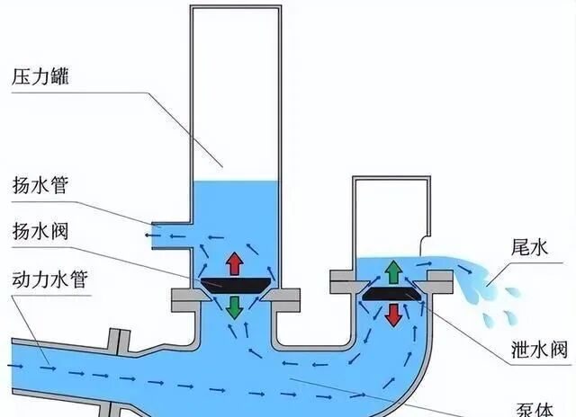

水锤泵(下图)
     在一些情况下,可以对水锤效应加以利用,例如基于水锤效应的原理设计出了水锤泵。水锤泵利用流动的水作为冲击动力,不需要任何的辅助机械就能将低处的水提升到高处。其工作原理是将动能转换成压力能,最大的特点是不需要消耗电力等任何能源,且结构简单、节能环保。

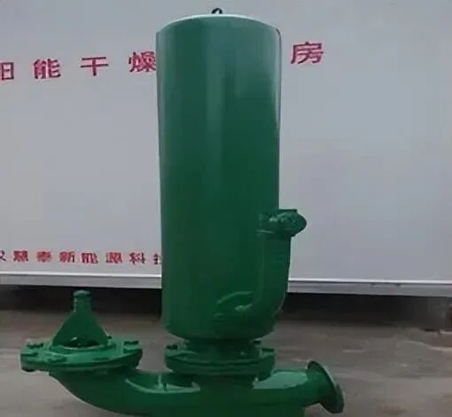

水锤泵(实物图):
    水锤泵的工作原理是利用水在流动中突然受阻后产生比正常压力高十倍以上的瞬时水锤压力实现提水。
     其具体工作过程如下:在水锤泵工作前,泄水阀在弹簧的作用下处于开启状态,输水阀的弹簧在自身重力作用下处于关闭状态。当打开水锤泵时,水从高处由进水管经过打开的泄水阀向外流出。随着泵体内水量增加,泄水阀内侧的压力会逐渐增大,当压力大于泄水阀弹簧压力时,水会推动泄水阀迅速关闭,从而发生水锤现象。此时水锤泵内的压力快速增加,输水阀被打开,部分水被压入到压力罐中。当压力罐内的水压强增加到大于扬水管内的压力时,水就会从出水口流出。之后,泄水阀的压力下降,在弹簧和负压的作用下又会重新打开,输水阀则在自重、弹簧压力以及空气室内水压力的共同作用下重新关闭。在水流的持续作用下,上述动作会自动重复运行,从而实现将低处的水不断提升到高处的功能。
