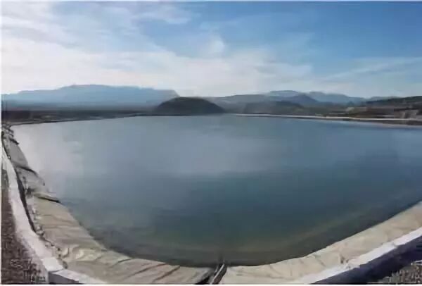

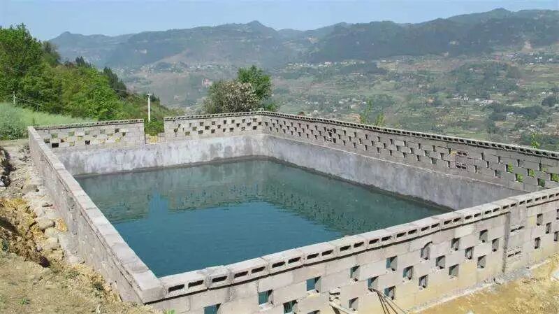

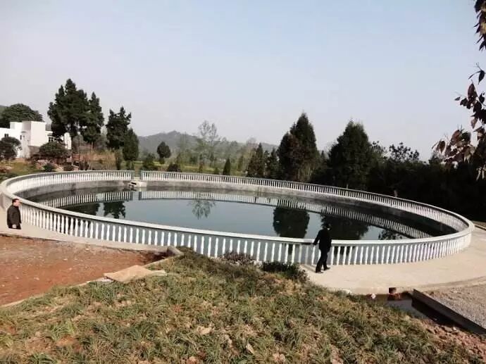

蓄水池
蓄水池是用人工材料修建、具有防渗作用的蓄水设施,是重要的雨水蓄积重要工程设施。       目前淡水资源缺乏,水体污染和生态恶化在一定程度上制约了社会经济发展,蓄水池作为一种成本低廉的节水系统,有效地缓解了水资源短缺,解决了城市防洪和排水问题。
但同时蓄水池的防水以及后期出现的漏水问题又特别的重要,每当出现蓄水池漏水如何处理呢?
