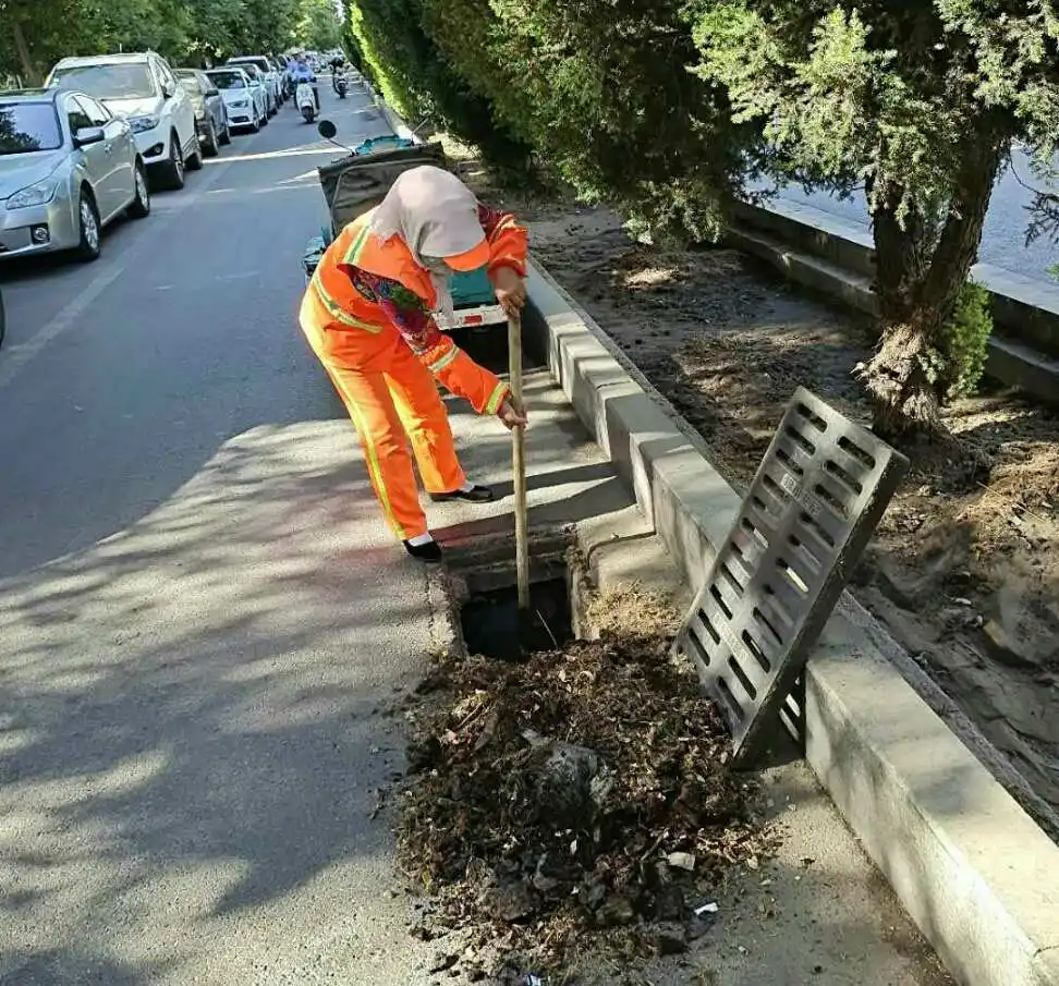

雨水口是城市排水系统的咽喉,承担着收集雨水的基本功能。在日常运行中为了保证雨水口的泄水功能,需要对雨水口进行经常性的清掏。传统的雨水口清掏方式是用人工使用铁锨等工具进行清掏并转运、倾倒。这种方式存在着效率低下、雨水口连接管清掏不彻底,进而造成雨季排水不畅并易污染雨水管道系统等问题。

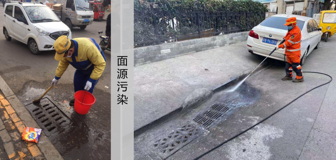

近些年国家大力发展海绵城市,初期雨水截污开始关注点源污染和面源污染问题:
(1)面源污染问题:初期雨水带来的面源污染,传统的雨水口难以作为,雨水管道存在不同程度的沉积物累积现象,管道末端受纳水体的污染物负荷严重。
(2)点源污染问题:餐饮行业污水直接倒入雨水口,其中含有大量油类、烃类有机物,会腐蚀雨水管道,滋生蚊蝇。

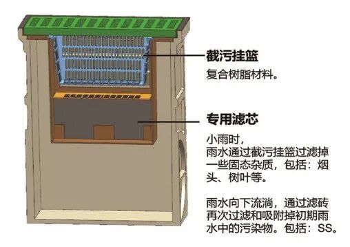

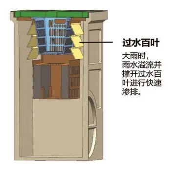

什么是环保雨水口

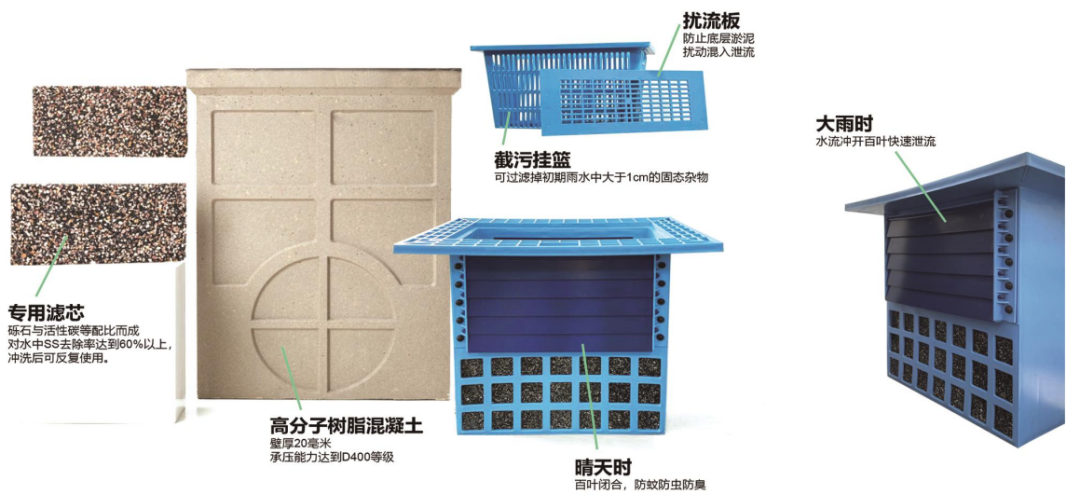

与传统雨水口相比,环保雨水口增加了截污挂篮、扰流板、过滤滤芯、过水百叶等模块,能显著降低和截留雨水污染物具有防蚁、防臭功能,清淤简便,维护简单,实用性强,在海绵城市建设中及黑臭水体治理中发挥重要作用。
-结构-
-工作原理-
降雨初期: 雨水箅子对地表径流中的粗大污染物进行初步拦截,雨水及通过雨水箅子的较小颗粒物流至截污挂篮,一些固态杂质如烟头、树叶等被截留在挂篮内;而雨水和细颗粒物则通过截污挂篮的孔隙落至井底的专用滤芯,再次过滤和吸附掉初期雨水中的污染物,最终通过排水管排至雨水井。
降雨量逐渐增大: 污染面清理器内的水位逐渐上升,水流冲开百叶泄流。
降雨结束: 过水百叶利用自身重力原理闭合,达到防蚊除臭的功能。

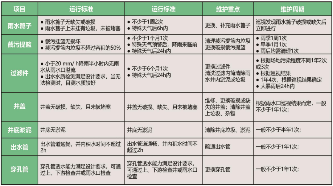

-运维情况-
来源:公众号海绵水圈
传统砖砌雨水口按照《城镇排水管渠与泵站维护技术规程》(CJJ 68—2016)规定:雨水口内不得留有杂物,无沉泥槽的雨水口允许积泥深度为管底以上50 mm;雨水口垃圾拦截装置中的垃圾应定期清除;雨水口的养护频率为4次/年。
环保雨水口的维护标准如下,与传统雨水口相比,环保雨水口设备采用模块化设计,具有构造简单,拆装灵活,检修方便,日常维护工作量较小的特点。

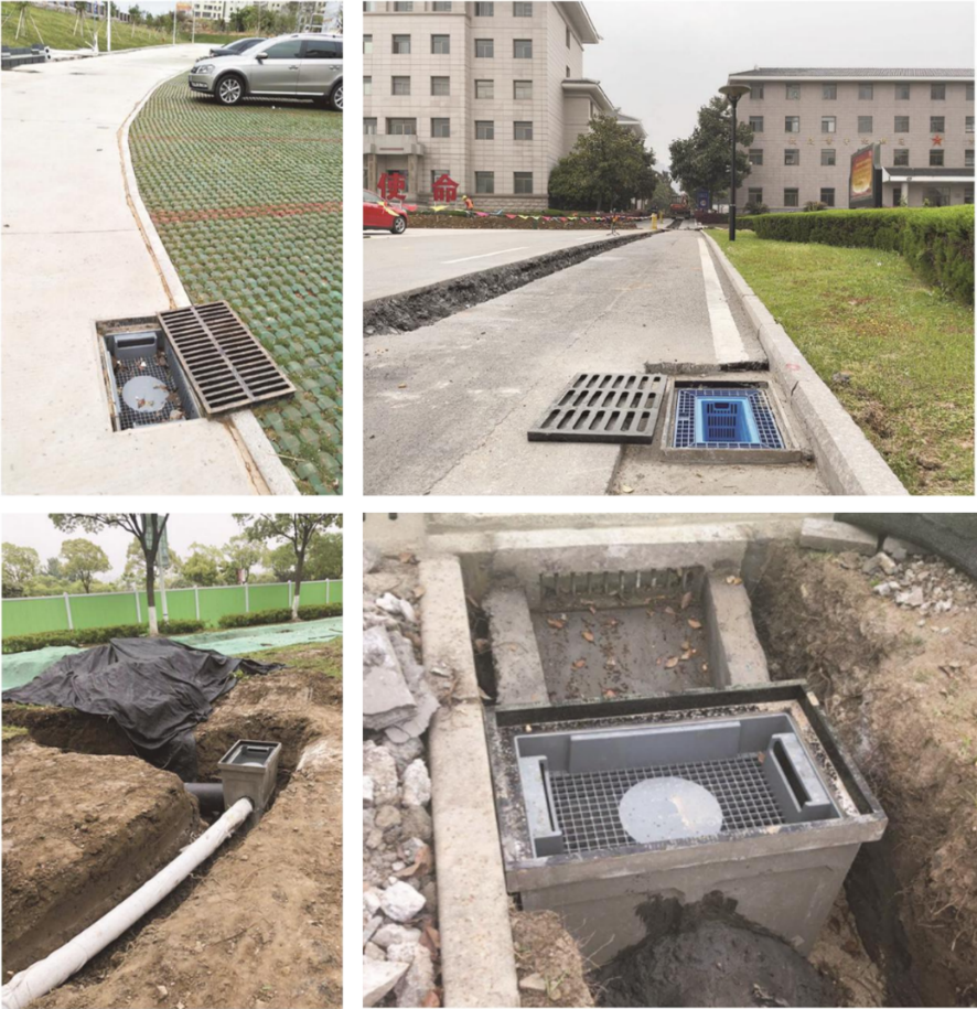

适用范围
①  可用于合流制排水系统或雨污混接严重地区的雨水排放;
②  可用于加油站、美食广场、工业园区等雨水污染较严重区域的雨水收集;
③  海绵城市建设项目,对不能取消的雨水口替换成环保雨水口,以消减面源污染;
④  部分地区如北京,在《北京地方标准(雨水控制与利用工程设计规范)》(DB11/685-2013)5.3.4条规定“收集利用系统的雨水口应具有截污功能”。
