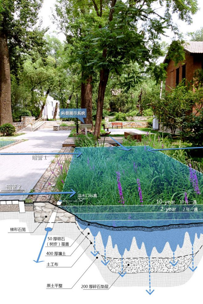

在地下水充足且原生土壤渗透性较好的地区做海绵城市设计,碎石层可不设置穿孔盲管,即为常见的下凹绿地。当原生土壤渗透系数较差时,碎石层中可能需要埋设穿孔盲管,并对土壤进行改良,改良后的土壤成为种植土,也就是我们常说的雨水花园。由于两者的结构存在明显差异,在排空时间计算上应有不同算法。
-设施底部无盲管和防水土工布-

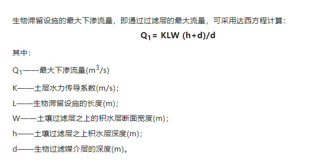

这类没有埋设盲管的生物滞留设施的蓄集雨水将通过原生土壤下渗排放,可采用达西方程计算:
Q= KLW (h+d)/d
其中:
Q——最大下渗流量(m3/s)
K——土层水力传导系数(m/s);
L——生物滞留设施的长度(m);
W——土壤过滤层之上的积水层断面宽度(m);
h——土壤过滤层之上积水层深度(m);
d——生物过滤媒介层的深度(m)。
公式中的LW(h+d)即计算排放雨水的体积,上述公式还可简化成:
T=h/k
式中
T:排空时间(s);
h:生物滞留设施积水深度(m);
k:土壤渗透系数(m/s)。

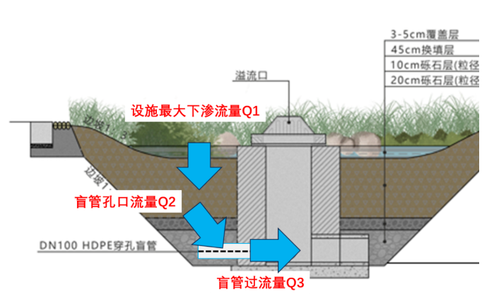

-设施底部有盲管和防水土工布-
雨水花园水力设计的关键是确保有足够的水头差使汇入设施的雨水向过滤层渗透时达到最大入渗效率。足够的水头差可通过蓄水层来实现,同时确保设施底部的盲管有足够的排水能力应不小于过滤介质的最大渗透率,以保障雨水能顺利通过过滤介质。因此计算雨水花园的排空时间应根据过滤介质的最大渗透率和盲管的排水能力确定。

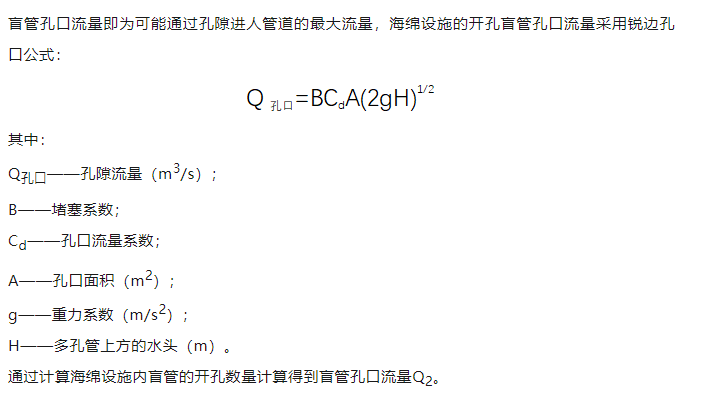

(1)盲管的排水能力计算
① 设施最大下渗流量Q1
② 盲管孔口流量Q2
③ 盲管过流量Q3
(2)排空时间计算
①为保证生物滞留设施可正常运行,须同时满足Q1≤Q2,Q1≤Q3 条件。
②若Q3≥Q2≥Q1时,排空时间可采用T=h/k公式计算;

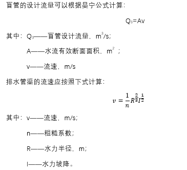

③若在生物滞留设施可正常运行情况下,不满足Q1=Q2=Q3条件,则应根据最不利情况计算计算排空时间,计算公式根据曼宁公式演变得到:
T=V/Q
式中
T:排空时间(s);
V:排空雨水的体积(m?);
Q:最不利情况下盲管的排水流量(m?/s)。
