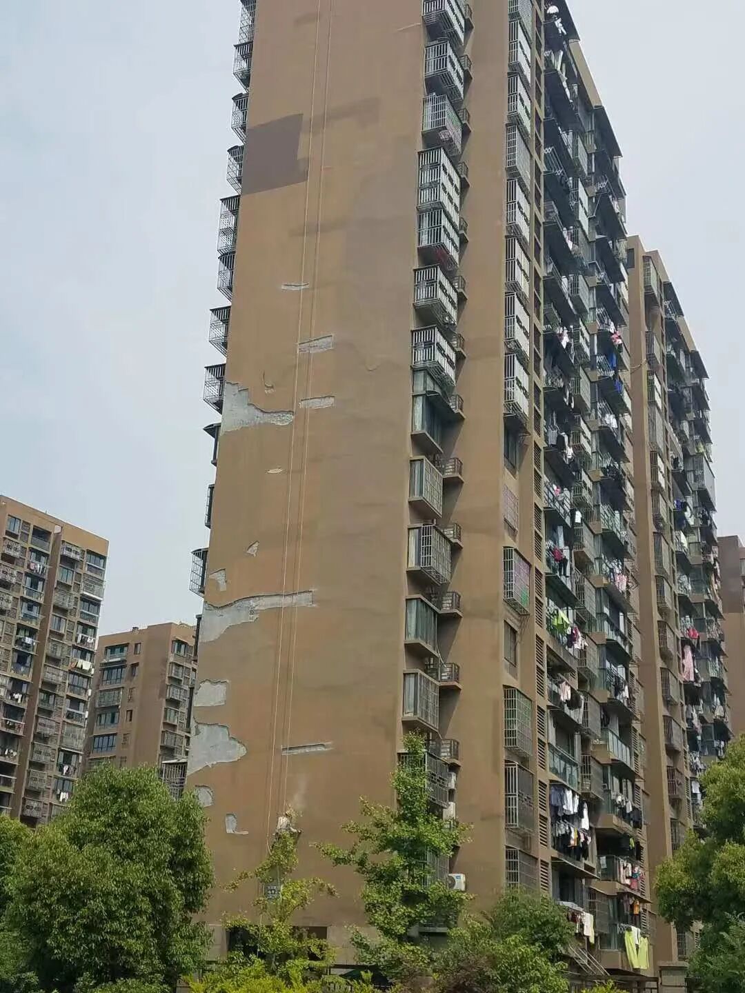

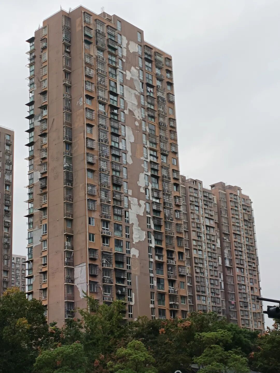

近日都市快报报道 ,“杭州吉如家园外墙“烂脸”,还曾多次砸到过居民,问题存在快10年了”一事,引发较高关注!
吉如家园
有网友留言: 可以参考一下三墩北吉鸿家园,全部外立面重新做了!那么一起来看看。
外立面脱落修修补补
新小区就像老小区
吉鸿家园改造前的外立面

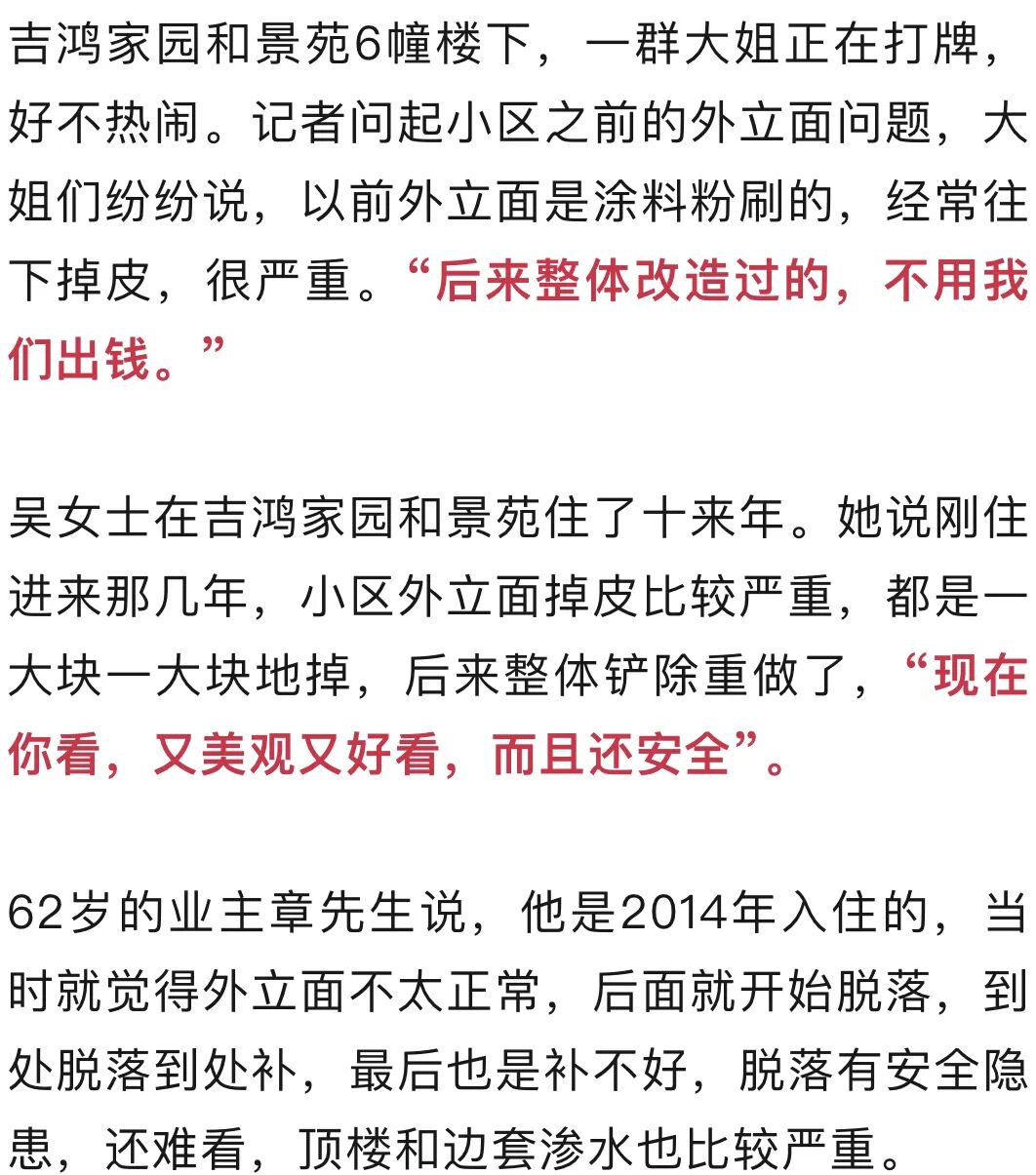

另一位业主说,交付入住后,外立面常掉皮,这里掉一块那里掉一块,然后左一块右一块地补,补的都有色差,修修补补了几年,除了难看,掉下来也很不安全。“更麻烦的是,外立面掉皮里面就会漏水,我家就是老漏水,后来外立面整体重做以后,问题彻底解决了。
“以前我们新小区看着像个老小区,外立面改过以后,老小区像新小区了。”

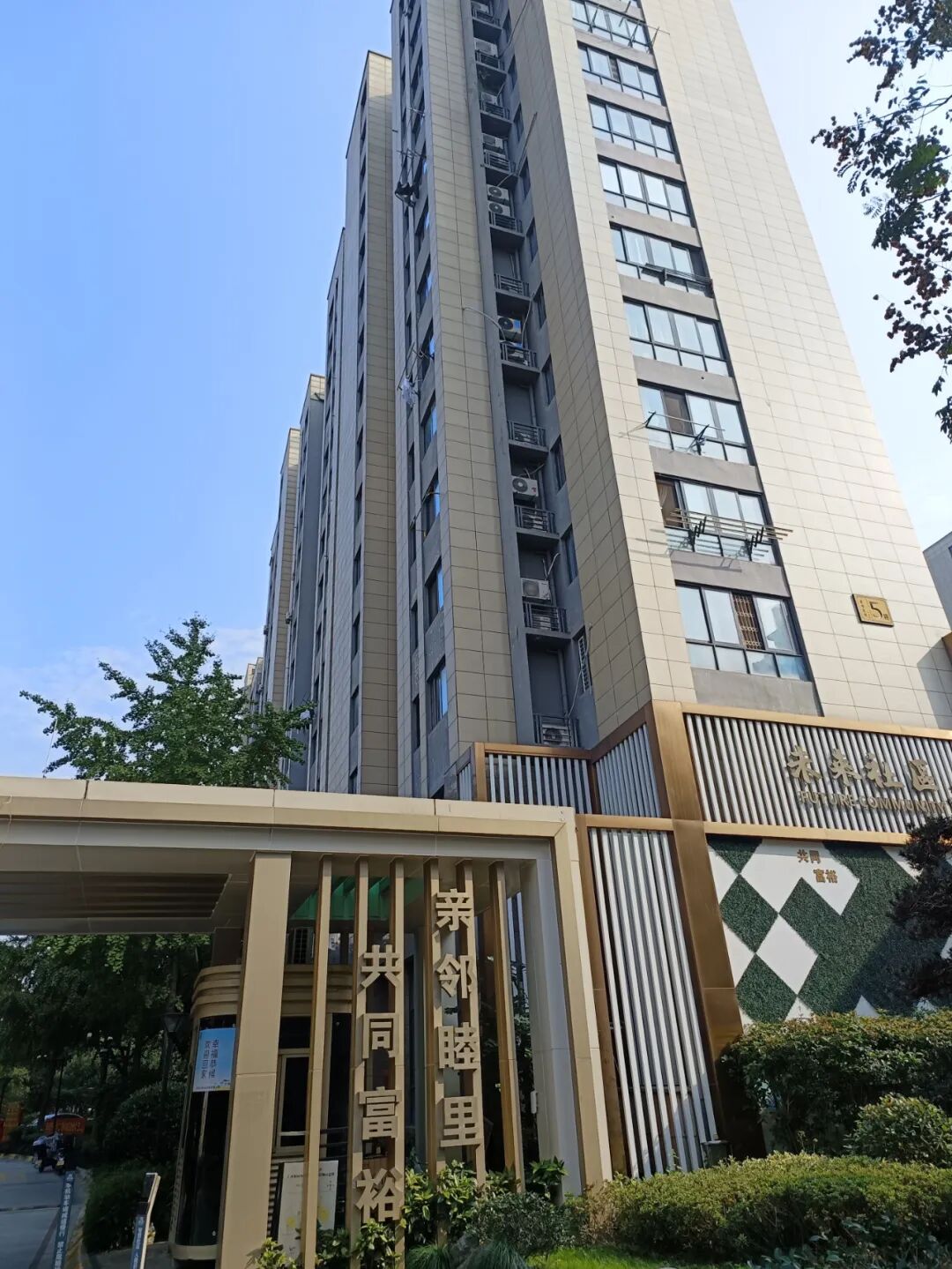

24幢楼全部更换外立面
保温砂浆换成一体化板

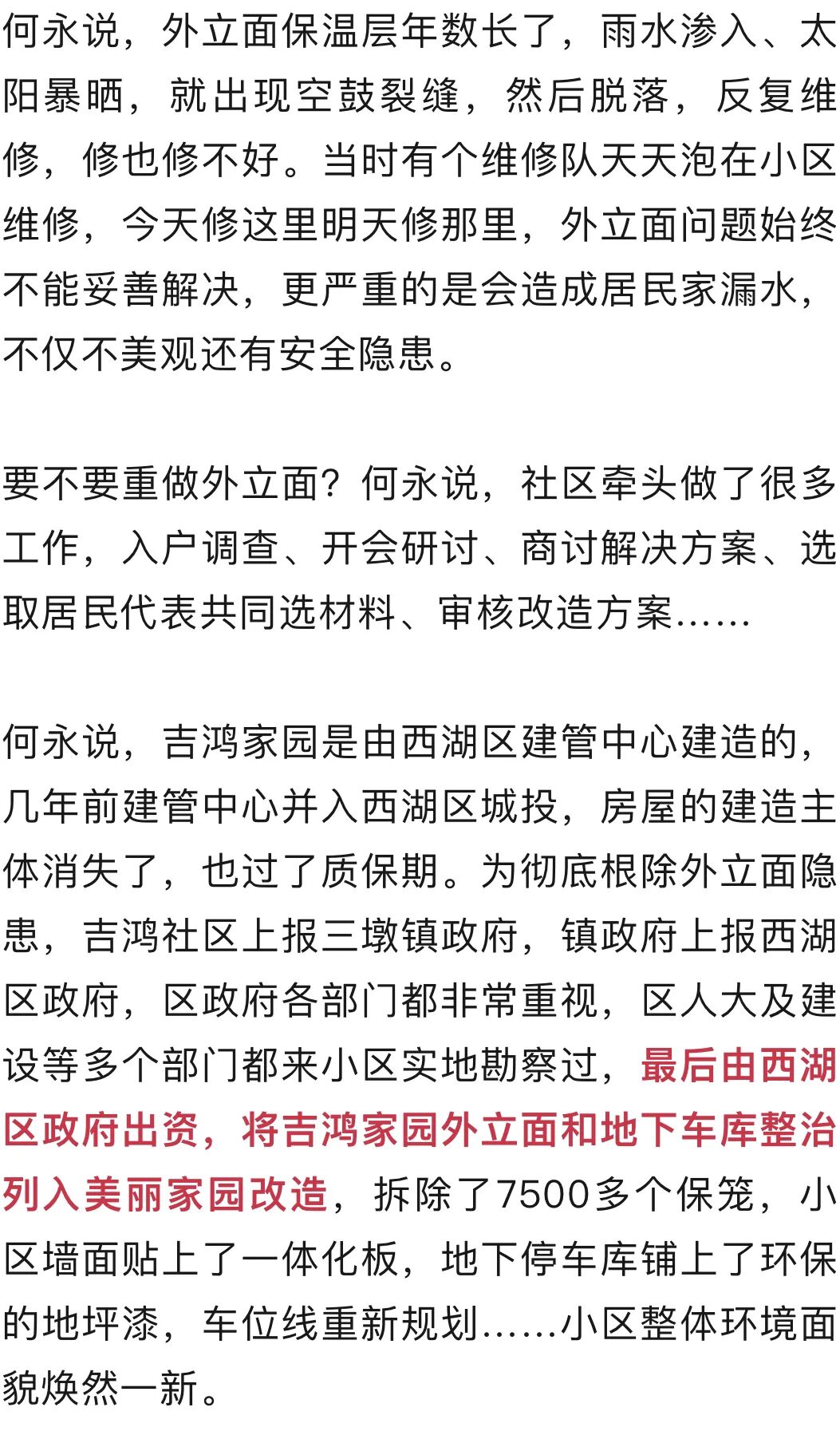

三墩镇吉鸿社区党委书记、居委会主任何永说,吉鸿家园是回迁房小区,2013年竣工,2014年入住,由和景苑、临秀苑、望昕苑三个小区组成,24幢住宅楼,39个单元1914户,最高楼层为17层。
改造后的外立面

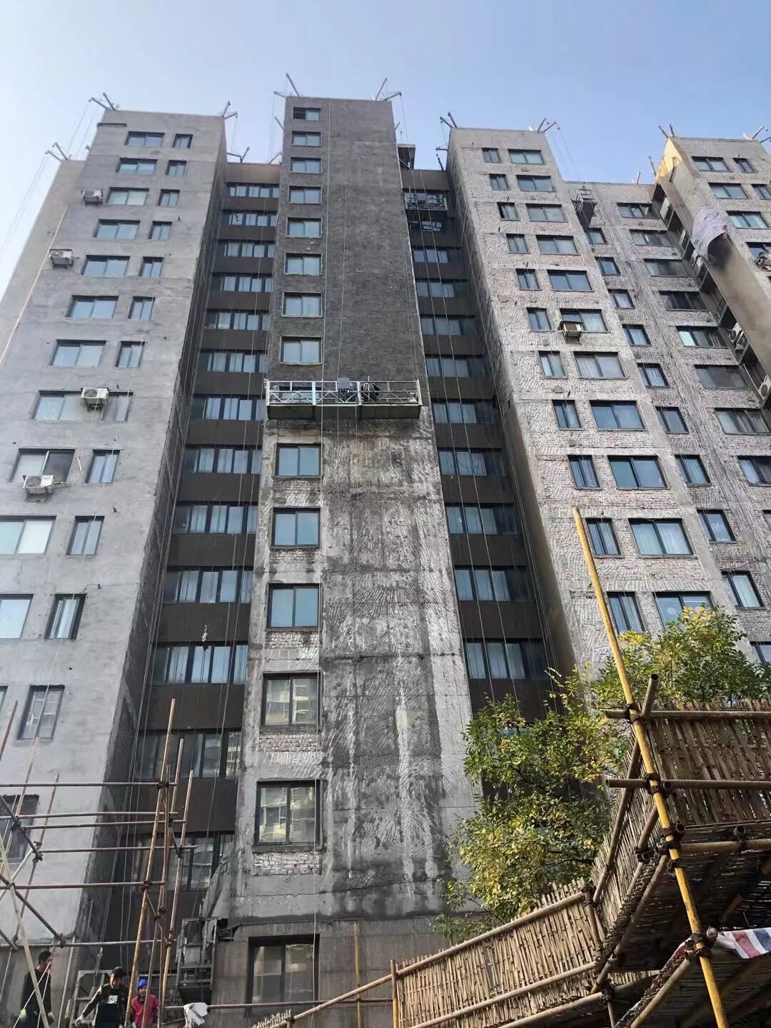

何永说,和景苑、临秀苑、望昕苑的外立面重做分3个标的进行,同步施工,2019年7月动工,半年完成,项目耗资6000多万元。居民的保笼是通过费用补偿的方式拆除的,按面积补偿,这笔费用没算在外立面项目中,是由杭州吉鸿股份经济合作社另行出资的。
杭州东升建设工程有限公司是吉鸿家园和景苑外立面重做的施工单位。施工项目负责人吴彬彬告诉记者,吉鸿家园小区原来使用的外立面材料是保温砂浆,这种材料容易脱落。
吴彬彬说,重做后的外立面采用的是保温一体化板,这种板材自带保温功能,节能环保,外观色泽很漂亮,像大理石,而且自带挂件组,每一块板在墙上都有挂件固定,相当于通过挂件组与水泥砂浆双重固定,非常牢固。保温一体化板与外立面油漆层的结合处,用全封闭胶密封防止渗水。
