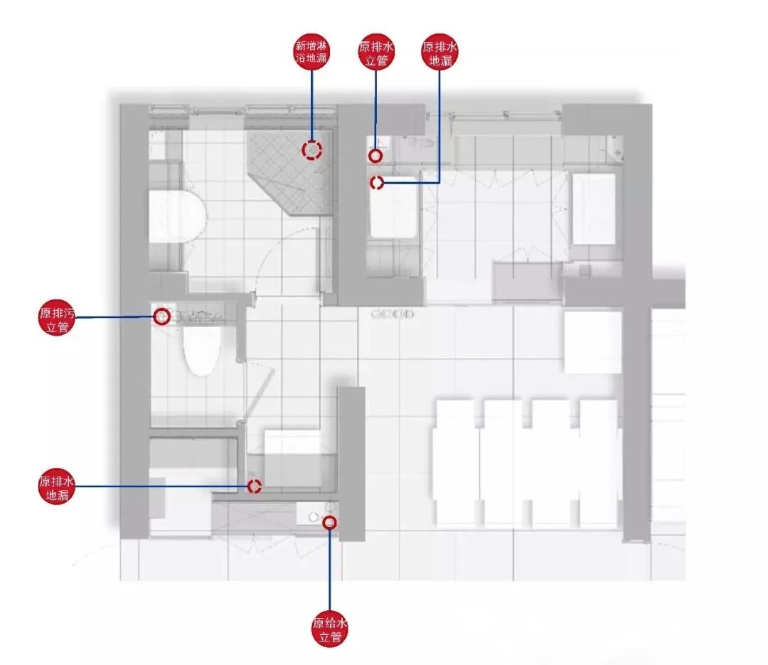

经常会出现排水点不足的情况。
在本项目中新增洗漱间并无排水条件,
如何增设排水地漏是项目的难点。
▲ 给排水条件图

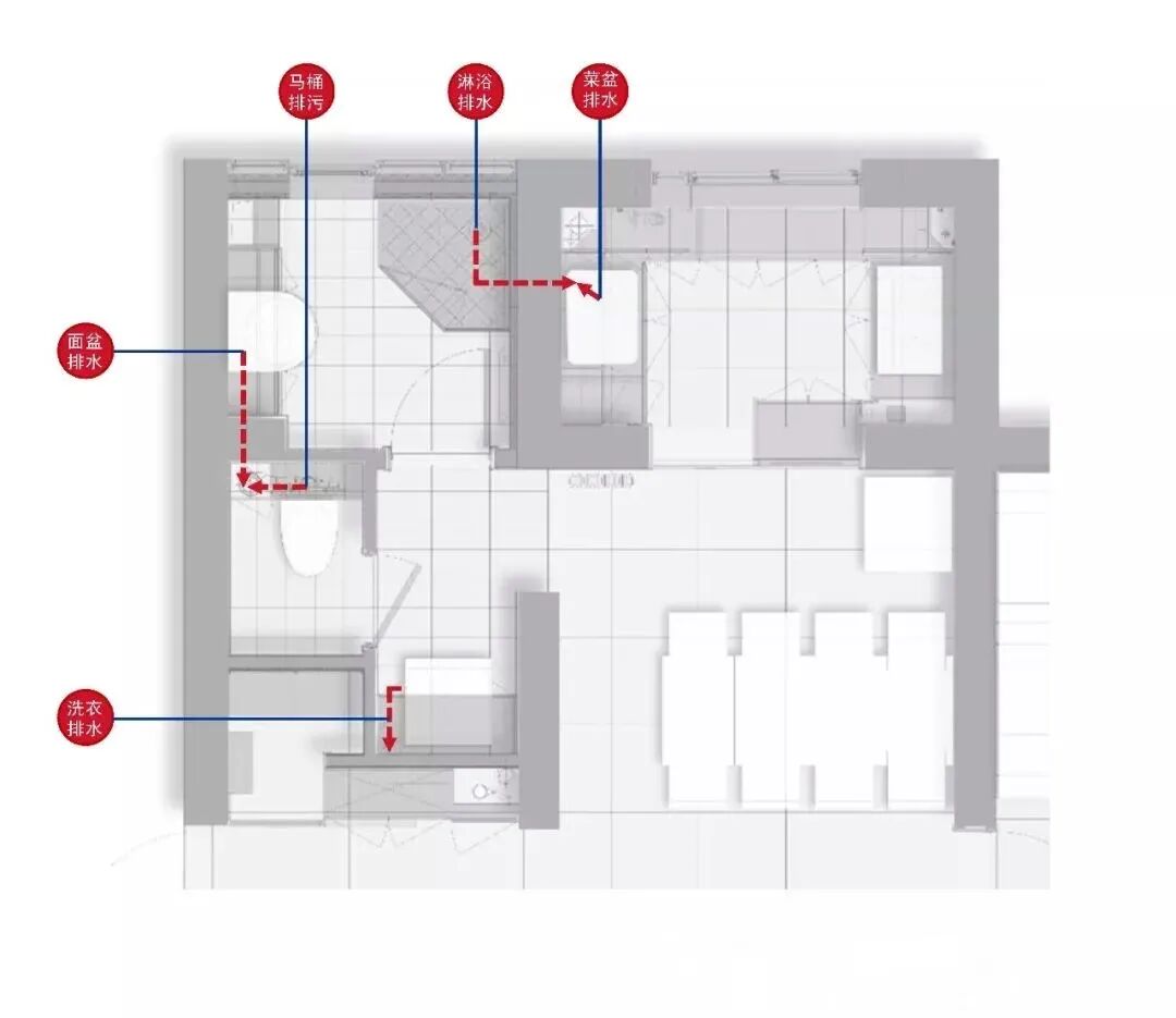

洗漱间排水由洗面池排水和淋浴房排水构成。
本着就近排水,降低排水高程的原则,
应用先进管接技术,实现了不降板同层排水。
洗面池排水向隔壁马桶间立管排出,
淋浴房排水由定制底盘汇水后,
向隔壁厨房排水点排出。
▲ 排水排污路径图

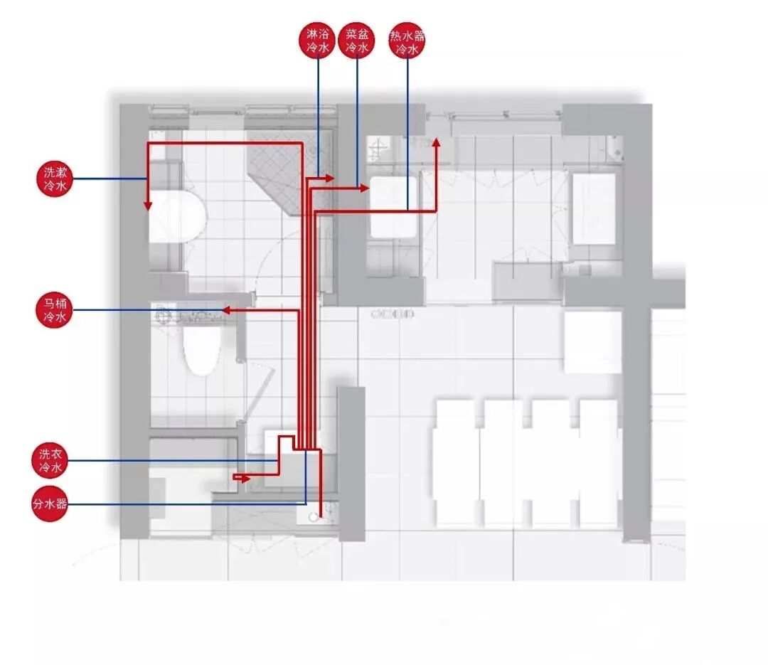

在既有建筑改造中,
经常会因为用水点串联设置,
在同一时间多点用水时,
会出现压降的情况。
在本项目中为了解决这个问题,

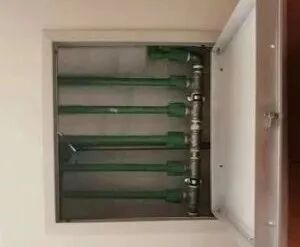

我们在家政间上方设置分水器,
分别向各个用水点供水,
以方便多点用水和管线检修。
▲ 冷水供给路径图

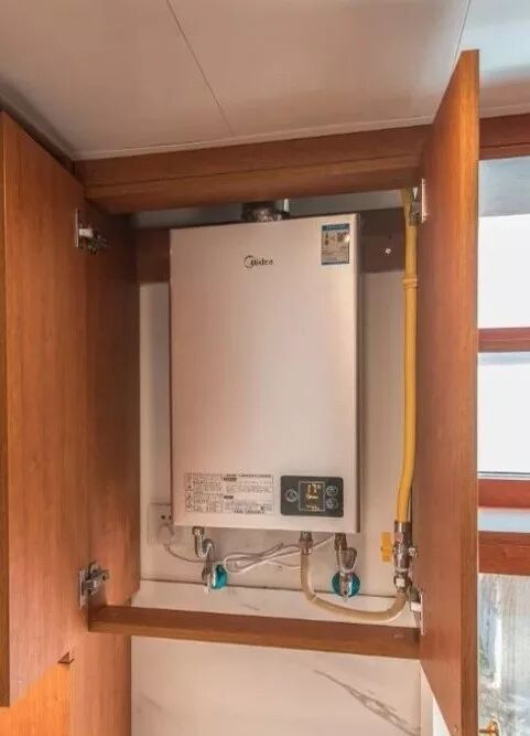

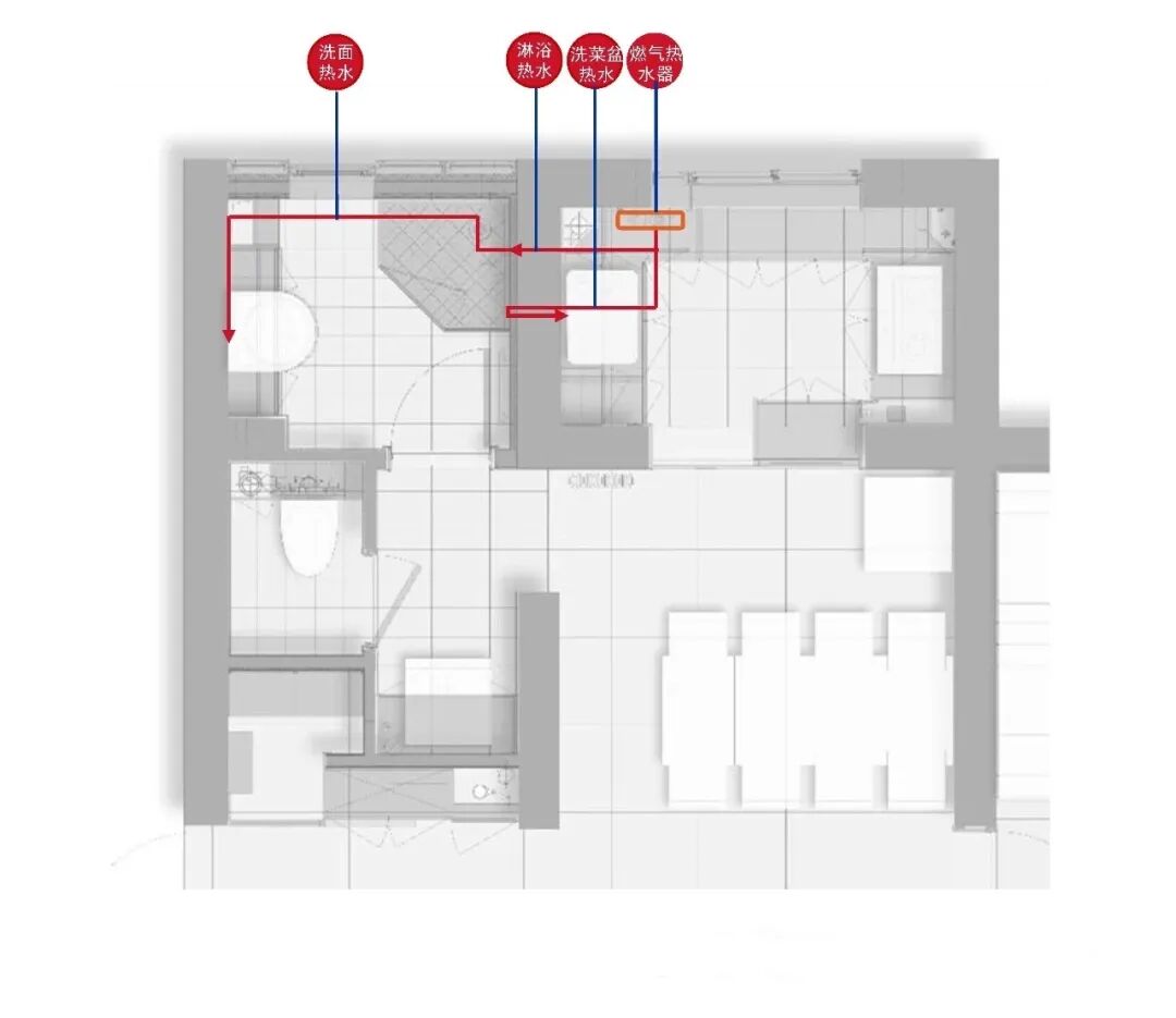

为了让淋浴尽早获得热水供应,
我们将燃气热水器尽可能靠近淋浴房,
以减少供热距离,缩短供热时间。
为此还新砌了一段墙体以固定热水器。
▲ 热水供给路径图
▲ 燃气热水器

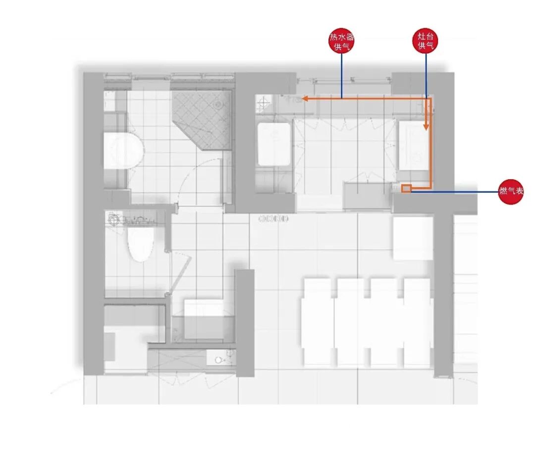

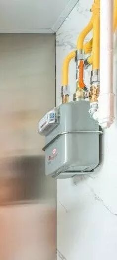

燃气管线虽由燃气公司实施改造,
事先应预留纵向管线空间和操作空间,
以方便工人布线。
▲ 燃气供给路径图
▲ 燃气表

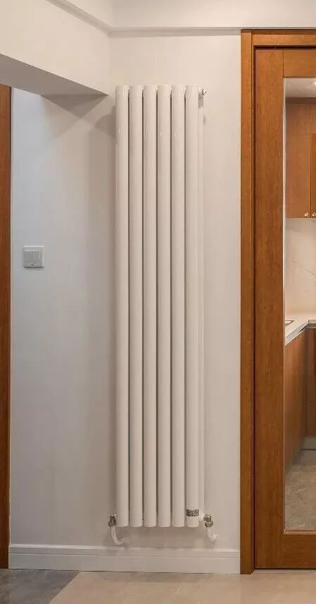

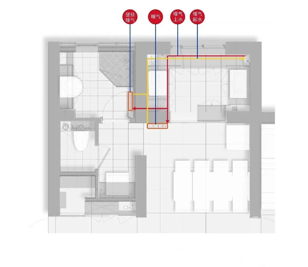

为了充分提升厨房空间使用效率,
我们将厨房散热器改至厨房移门旁边。
并且和洗漱间壁挂散热器并联在一起,
供水和回水管布置在厨房地柜下方。
▲ 供暖给回水路径图
▲ 厨房入口处暖气

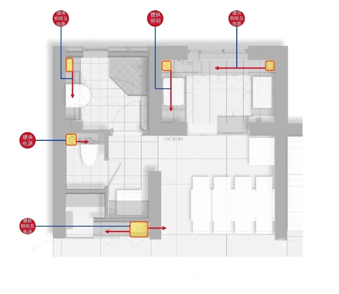

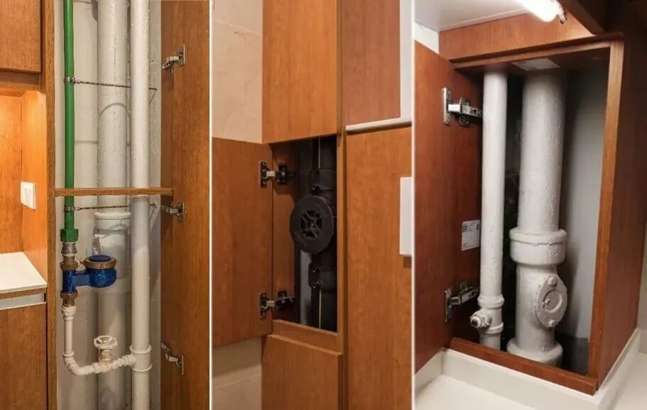

方案中布置了5处管线空间,
不仅包住了原有纵向立管,
还给新增电路提供了空间布线,
以便于照明设备和插座开关的安装和使用。
在管线空间必要位置,增设开启扇,方便检修。
▲ 管线空间及供电方向图
▲ 垂直管线空间

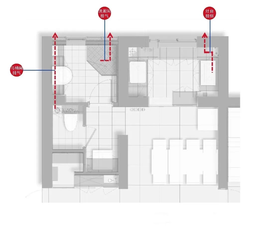

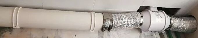

在洗漱间组合柜上方,
还设置了横向的管线空间,
其中布置了马桶间的排气管道。
▲ 排气排烟路径图
▲ 马桶间排气管

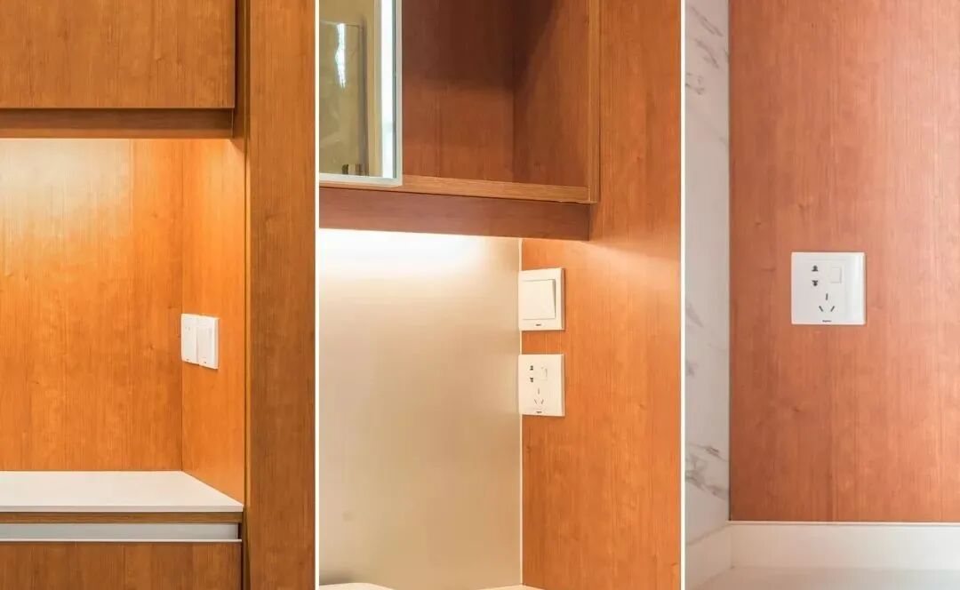

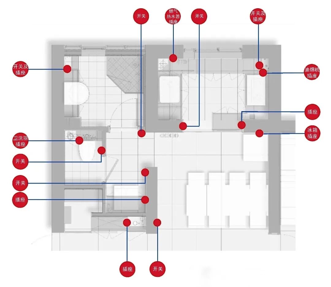

项目中尽可能合理的增设了插座及开关。
为居住使用电器提供了方便,
管线空间的设置,
合理解决了许多供电点位。
▲ 电位布置图
▲ 管线空间照明、插座、开关
