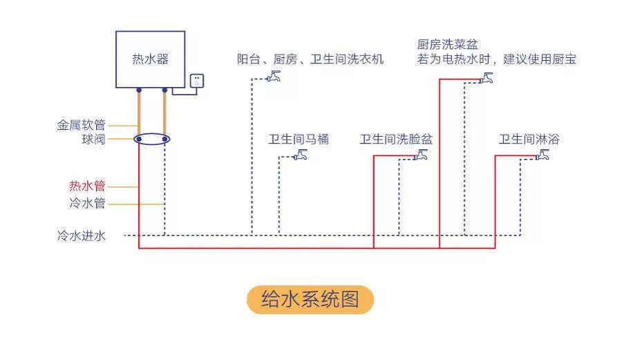

给水(上水)改造
工序介绍
  • 室内冷、热给水管改造。
  • 断点改造:原房屋给水点位的管路已铺设到各用水设备,给水管道可以断点改造。即:根据设计和配置要求,借用原有给水点位的管道增加或移位变成新的给水点位。必须先对原有水路进行打压测试,确认原水路无问题时,再进行改造施工。若原水管不是PPR管,需要通过安全可靠的转换接头过渡连接,且转接处应明装。不同材质的水管严禁直接热熔连接。若不能保证安全转接,水路严禁采用断点改造。
  • 全部铺设新给水管:
  1. 原房给水点位只铺设到水表,未引到用水设备位置。
  2. 按客户要求所有给水管路重新铺设。
  • 给水系统:

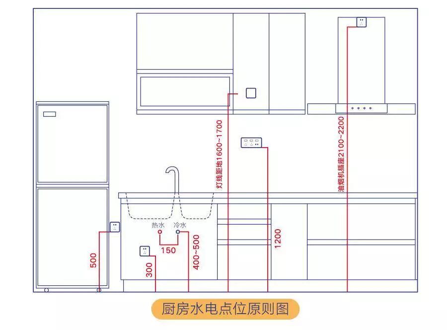

  • 厨房、卫生间给水点位原则:
厨卫给水管路铺设原则
  • 给水管优先走墙面、走顶面,横平竖直,无特殊情况禁止走地面。
  • 若室内无水表,原给水管走地面进入,在现场情况需要的前提下,给水管在地面连接,但连接后应以地面最小路径走墙面。
  • 若给水管要引至阳台或其它位置,给水管不具备走顶面条件,才允许走地面。

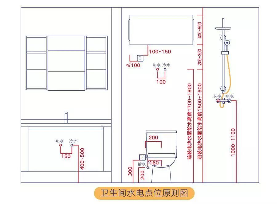

  • 冷热水管道平行安装时,热水管道应在冷水管道上方,垂直安装时,面对管道左热右冷。没特殊要求,管道平行间距为150mm,预留口水平位置必须准确,且应与墙面保持垂直,距地面的水平距离一致。

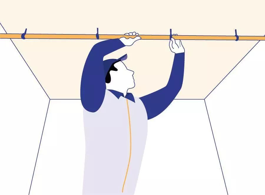

管路固定
  • 水管固定时,必须按不同管径匹配管卡。其位置应正确、合理,安装平直、牢固,不得损伤管材表面。采用金属吊卡,管卡与管材间应采用垫片。管卡直线间距不大于600mm,给水管出现90度转角或“T”形分管时,应在每侧各150mm处增加管卡。在给水管出水口处应加固定点。
  • 厨房、卫生间墙面暗铺给水管安装验收后,用1:2水泥砂浆填补密实。

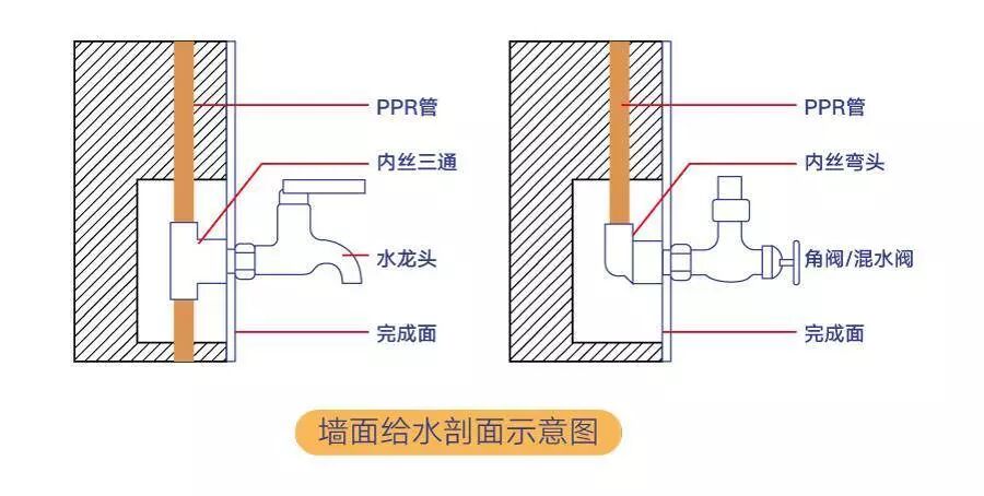

  • 淋浴出水口使用连体内丝弯头,以保证冷热出口标高一致、间距准确150mm。
  • 燃气热水器冷、热水口间距300~400mm,电热水器冷、热水口间距100mm。
  • 内丝弯头出水口与墙面垂直,距地面水平高度一致。出水口外沿应低于墙砖面3-5mm,严禁超出瓷砖饰面。
  • 顶面安装冷、热水管出现交叉时,可采用调节吊卡的高度解决,也可采用加过桥弯解决,热水管在上,冷水管在下。

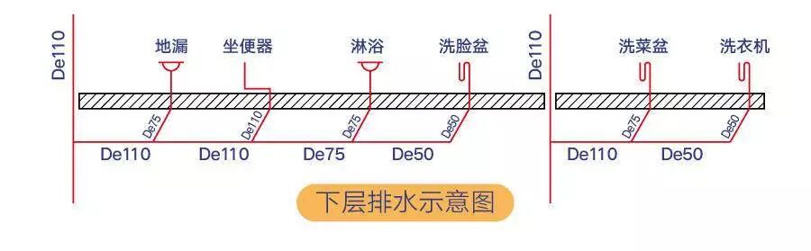

  • 下层排水的厨房、卫生间改造:正常为断点改造,即根据业主要求和设计功能需求,借用原有下水点位的增加或移位成为新的下水点位。必须先对原排水管道进行通水测试,确认原排水通畅时,再进行改造施工。

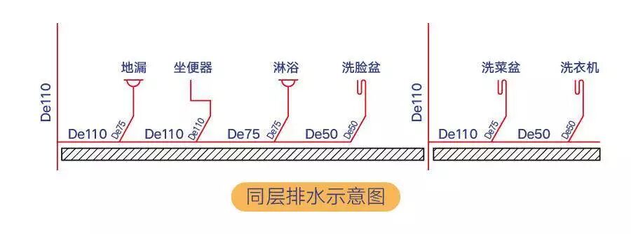

  • 同层排水的卫生间改造:排水管需要全部重新铺设,水平排水管连接后汇集到同层竖向主排水管道。
墙地面开槽
墙面开槽横平竖直,地面开槽顺直,下水管断点改造从一个下水口引出另一个下水口,两点走直线。混凝土墙面严禁敷下水管道。地面铺设下水管,可在楼板垫层上开槽,不允许破坏楼板混凝土层。预应力楼板均不得随意开槽,地面管道区不允许开槽、打眼。
裁管、铺设、粘结
尺量每段管子长度下料,注意裁口平齐,用铣刀或刮刀除掉裁口内外毛刺。粘结前应对承插口先插入试验,不得全部插入,一般为承口的3/4深度。
试插合格后,用棉布将承口需粘结部位的水分、灰尘擦拭干净。用毛刷涂抹粘结剂,先涂抹承口后涂抹插口,随即用力垂直插入,插入粘结时将插口稍作转动,以便粘结剂分布均匀,约30~60分钟即可粘结牢固。
粘牢固后立即将溢出的粘结剂擦拭干净。多口粘结时应注意预留口方向。粘结管件应平直无歪斜,保证管材与管件接口处于同一轴线上。
排水管固定
待粘结固化后,地面可采用垫砖或砂浆砌筑方式固定。也可按不同管径设置管卡,其位置应正确、合理,平直、牢固,不得损伤管材表面。敷设在开槽中的排水管应用水泥砂浆固定。排水管道安装好后,应及时用橡胶塞封堵严密。

下沉式卫生间的排水改造
在下水管铺设前,墙地面先满刷防水2遍,墙面涂刷高度应高出回填层高度100mm。下水管全部重新铺设应横平竖直。从排水竖向主管的水平预留口,通过变径、管件引出所需的各排水口,每个下水管与地面相交处应加反水弯,避免下水管反水。
重新铺设的排水管两侧需要用轻体砌块砌地垄固定。除正常布置排水口外,可以单独引出一路50mm的下水管作为暗排水,其上口在回填层最低处,最低处设在房屋中间区域。用来排出渗入瓷砖粘结层中的水分。
05
