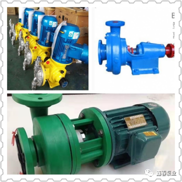

二、扬程的定义
图片1.单位重量液体通过泵所获得的能量叫扬程,也指水泵能够扬水的高度,就是水从泵体往上几十米高还能有一定的流量,这个高度叫做扬程通常用H表示,单位是m。泵的扬程大小取决于泵的结构(如叶轮直径的大小,叶片的弯曲情况等、转速)。目前对泵的压头尚不能从理论上作出精确的计算,一般用实验方法测定,各个厂家的各个型号的泵,都会标明扬程。
2.从泵体往下叫做吸程,泵的扬程包括吸程在内,近似为泵出口和入口压力差。泵的压力用P表示,单位为Mpa(兆帕)。
3.单位时间内将一定容量的介质输送提升的垂直高度。水泵功率一定时,扬程与流量成反比关系。即流量小,扬程大;流量大,扬程小。
4.离心泵的扬程以叶轮中心线为基准,分由两部分组成。从水泵叶轮中心线至水源水面的垂直高度,即水泵能把水吸上来的高度,叫做吸水扬程,简称吸程;从水泵叶轮中心线至出水池水面的垂直高度,即水泵能把水压上去的高度,叫做压水扬程,简称压程。即 水泵扬程= 吸水扬程 + 压水扬程 应当指出,铭牌上标示的扬程是指水泵本身所能产生的扬程,它不含管道水流受摩擦阻力而引起的损失扬程。在选用水泵时,注意不可忽略。否则将会抽不上水来。
5.水泵的扬程,最高和最低都不好说,取决于你把流体输送到多高和多远的位置。如果水泵的流量工作在额定状态,那么扬程也是额定值,假如水泵流量超过额定值,那么水泵扬程就处于较低值。如果流量远低于额定值,那么水泵的扬程就处于高扬程。扬程高低的变化得看流量变化的大小,具体数值必须看水泵的性能特性曲线才能知道
