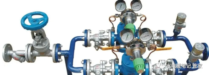

① 比例式减压阀:进口压力与出口压力成稳定比例关系的减压阀;
② 可调式减压阀:出口压力可调的减压阀;
③ 稳定式减压阀:出口压力保持相对稳定,不随进口压力和流量变化而变化的减压阀;
④ 差压式减压阀:进出口之间的动态减压阀差相对稳定的减压阀;
⑤ 直接作用式减压阀:利用弹簧与膜片之间的差动力直接驱动阀板启闭,实现减压的减压阀;
⑥ 先导式减压阀:利用减压阀先导阀(直接作用式减压阀)水力控制主阀启闭,实现减压的减压阀;
⑦ 双级减压阀:两级串联减压装置组合成一体的减压阀,又称串联式减压阀。

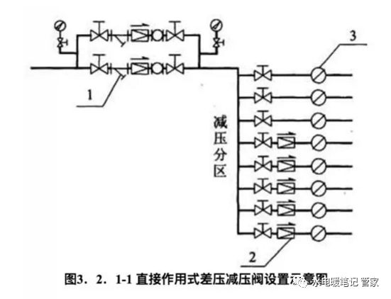

(2)减压阀在给水系统中的设置方式可分为单阀减压、并联减压和串联减压等方式
给水减压及其配置
① 比例式减压阀、差压式减压阀应设置在进口压力稳定(如上游为高位水箱供水、恒压变频供水等)的场合;其进水管道不应挪作他用或与流量较大的用户管道相相连通,其进口压力的变化幅度宜小于 0.02Mpa;
② 稳定式减压阀可用于进口压力变化幅度较大的场合,其进口变化幅度宜小于25%;
③ 对出口压力稳定性要求较高的场合,应选择稳定式减压阀;异径并联减压阀方式中的减压阀应选择稳压式减压阀;
④ 当并联减压阀中两个减压阀的安装标高不一致时,应选择稳压式减压阀;
⑤ 在减压分区内超过 0.2Mpa 的进户管道上宜采用直接作用式稳压减压阀或直接作用差压减压阀;
注意:
a、当减压阀的动态减压差△P 小于 0.15Mpa 时,宜选用差压式减压阀,且宜分层或分户设置;
b、当管径小于 DN50 时,宜选直接作用式减压阀;当管径大于等于 DN50 时,宜选用先导式减压阀;
c、串联减压的减压阀,宜采用不同类型的减压阀;供水干管串联减压,前一级减压阀可选用比例式减压阀,后一级减压阀可选用稳压式减压阀;(比例式减压阀的减压比:(4:1), 3:1,(2.5:1), 2:1,(3:2) (根据术语:比例式减压阀进口压力与出口压力成稳定比例关系),一般以 3:1, 2:1 比较常见,括号里的为非常规数值,一般较少使用)
d、多级减压阀可设置在需要串联减压的管道上。
