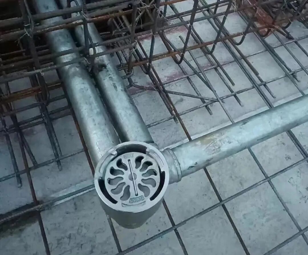

防规6.3.15“对于乙类防空地下室和核5级、核6级、核6B级的甲类防空地下室,当收集上一层地面废水的排水管道需引入防空地下室时,其地漏应采用防爆地漏”及其条文说明与3.1.6条的第1点是相互补充的条文,其共同阐明了上部建筑除给水管外能进入人防地下室的管道类型,即只有上部车库排放的地面废水和消防废水能通过防爆地漏排入下层的人防地下室,且管道上可不设防护阀门,而上部车库的雨水仍然不应排入下层人防地下室内。但是,该条文并未对一些特殊情况进行说明,例如,如果在上部车库的防爆地漏还兼排战时洗消废水的情况下,是否仍可将排水引入下部人防地下室内,对此种情况,规范条文中并未明确说明,但是6.3.9的条文解释“各防护单元要求内部设备系统独立,排水系统也必须独立”已经明确要求各防护单元的人防排水系统必须独立,故不同防护单元的染毒废水不应混排,上部建筑的人防防护单元的染毒废水不应排入下层不同防护单元的人防地下室内。

防规3.4.7.3“扩散室内应设置地漏或集水坑。”
防规6.4.5.1和审规5.5.2.1“防空地下室口部染毒墙面、地面的冲洗应符合下列要求:1、需冲洗的部位包括进风竖井、进风扩散室、除尘室、滤毒室(包括与滤毒室相连的密闭通道)和战时主要出入口的洗消间(简易洗消间)、防毒通道及其防护密闭门以外的通道,并应在这些部位设置收集洗消废水用的地漏、清扫口或集水坑;”
结合以上两条条文,人员掩蔽部主要出入口处排风扩散室是否应设防爆地漏或集水坑的问题就很难有定论。依据防规6.4.5.1和审规5.5.2.1,似乎需冲洗的部位并未包括排风扩散室,从人防防护原理来看,排风扩散室是战时人防地下室废气的出口,不洗消对人防地下室内部的防护似无影响。但是防规3.4.7.3又明确的提出只要是扩散室,都应设地漏或集水坑,而且结合人防相关的给排水设计示例,例如《防空地下室给排水设计示例》09FS02、《防空地下室移动柴油电站》07FJ05、《防空地下室固定柴油电站》08FJ04,在实际示例中,人员掩蔽部、固定电站、移动电站的排风扩散室均设置了防爆地漏。而人防更高等级的工程中,例如指挥工程,在排风扩散室处也要求设置地漏。所以综上所述,虽然对于在排风扩散室处是否可以不设置防爆地漏防规并未有清晰明确的条文,但是结合以上提到的条文及图籍的做法,我们至少能得到一个结论,就是在排风扩散室处设防爆地漏,目前不仅对于一般人防工程,就是对于高等级的人防工程设计来说,也是推荐做法。所以,本文推荐在人防工程的排风扩散室处设置防爆地漏或集水坑。
