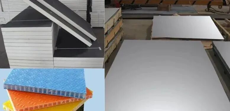

按使用结构材料及档次分
高档冷库
保温板的材料使用优质的聚氨酯( 材料带阻燃功能A、B1级以上 )
保温板或者优质的不锈钢(磨砂或者抛光材质,材料等级A级以上)保温建造的低温贮藏冷冻品场所,价格偏高。
低档冷库
保温板的材料使用普通的聚氨酯(无阻燃功能)保温板或者优质的不锈钢(无磨砂或者无抛光材质)保温建造的低温贮藏冷冻品场所,价格与高档冷库相比较低。
玻璃钢冷库
冷库库体使用玻璃钢保温板的材料建造的低温贮藏冷冻品场所。
04
彩钢冷库
冷库库体使用玻璃钢材料建造的低温贮藏冷冻品场所。
05
不锈钢冷库
冷库库体(除地面外)使用不锈钢保温板的材料建造的低温贮藏冷冻品场所。
