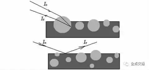

标线逆反射指的是晚上车灯光线照到路面该具有回归反射(逆反射)功能,也就是都应具有夜间反光功能。
下图是标线对光线的不同反射现象,由图可见,只有光线照到玻璃珠上产生回归反射才能回到司机眼中;如产生镜面反射,光线远离司机,就不能产生反光效果。
标线的镜面反射和逆反射现象示意图
