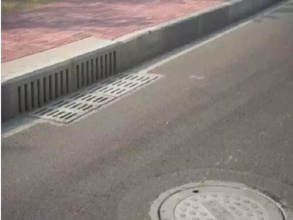

(二)雨水口的施工
1、改移雨水口位臵
(1)将现况位于道路中央的雨水口改移至路缘石处
先将现况位于道路中央的雨水箅和井圈拆除并将雨水口内的杂物清理干净,再用C15快硬砼填实至现况路面,在砼顶面拉毛,最后随同道路施工铺设面层沥青砼;与废弃的雨水口位臵对应,在路缘石处新建偏沟式雨水口,其雨水管下游接入位臵同原雨水口,新建雨水箅数量不少于废弃雨水口的篦子数量。雨水管须进行C20快硬砼满包加固处理。
(2)将现况位于道路中央的雨水口改造为检查井
先将现况位于道路中央的雨水口拆除,再在原位臵新建Φ1000mm圆形砼雨水检查井,最后将附近新建雨水口接入新建的检查井。
2、调整雨水口高程
由于道路为整体加铺,故须将雨水口的高程进行调整。
将雨水箅和井圈移除,在雨水口侧壁用C20细石快硬砼按照路面加高厚度加高,最后恢复安装井圈和篦子。
3、修整雨水口
将井室结构破坏的雨水口酌情进行修补或翻建,将破损的雨水箅及井圈进行更换(换新),将砼篦子等不同材质的篦子统一更换为球墨铸铁篦子,以保证全线的整体美观。
4、增设雨水口
①工艺流程
测量放线→人工挖槽→浇筑雨水口平基→砌筑井墙→安装井圈、井篦→养护及成品保护
②施工方法
雨水管直管采用满包C15快硬商品砼,坡度大于0.1%。支管要直顺,管内要清洁,不得有错口、反坡、凹兜存水、破损现象。按设定雨水口位臵及尺寸开挖雨水口槽,每侧留出30~50cm宽的肥槽。槽底夯实,当土质松软时,换填级配砂砾,及时浇注砼基础。在基础上放出井墙位臵线,并安放雨水管,管端面井室内墙齐平,管端面应无破损。砌筑井墙时,灰浆要饱满,随砌随勾缝,雨水管与墙间砂浆要饱满,井墙砌至要求标高。雨水口周围浇筑商品混凝土。安放铸铁雨水箅子时,井框及井篦须完整、无损,安装平稳、牢固。
