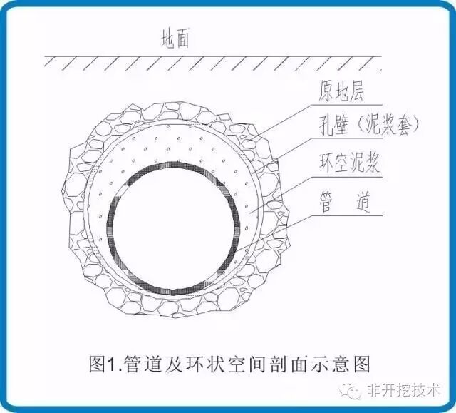

众所周知,使用水平定向钻进(HDD)铺设管道的穿越工程中,为提高管道回拖的成功率,在管道回拖前,通常在扩孔阶段将钻孔孔径扩至管道外径1.2~1.5倍大小。这样在铺管完成后,在孔壁和管道之间形成环状空间,其间被泥浆和钻屑的混合物(称环空泥浆)所充填(见图1)。环空泥浆的强度较周围的土体小很多,具有含水量高、含砂量大、固结时间长及工程性质差等特点。

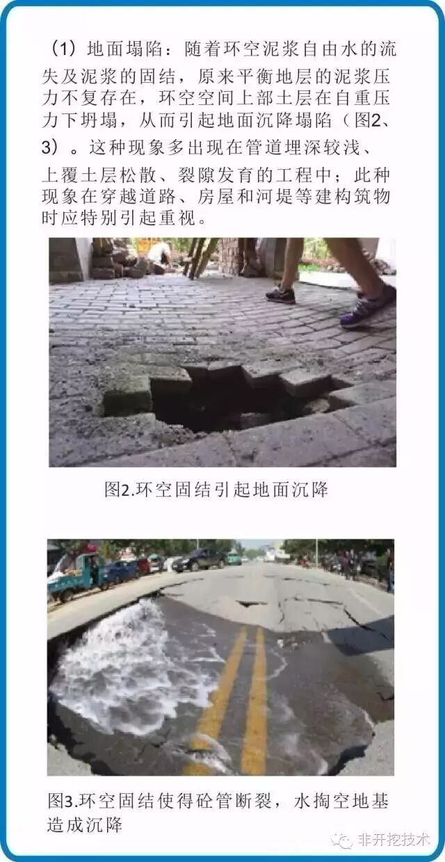

 由于环状空间的存在,使得在使用HDD工艺铺设的工程在后期运营时,容易出现以下问题:图片
