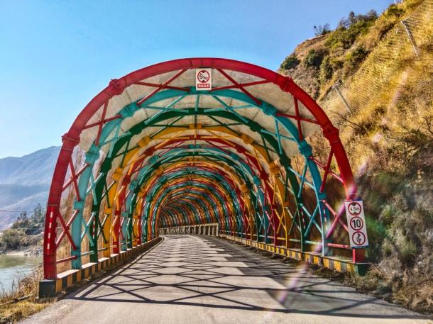

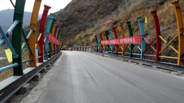

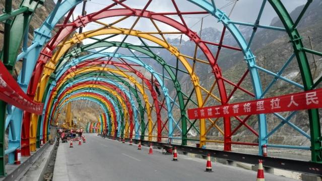

工艺原理:香丽高速因施工场地位于有车辆通行的道路上,导致施工地条件受限。该工法对现场安装工艺进行优化,首次吊装第三单元,二次吊装第一单元及第二单元构成的组合单元,减少施工现场单元吊装及组装次数,有效提高施工效率,且在工厂进行第一单元及第二单元的组合可提高组装质量。组装班组在组装场地每班保证3个吊装单元的组装,现场安装班组完成3个吊装单元的吊装,并配合一个班组完成吊装单元间十字撑及系杆的安装,施工效率大大提高。
