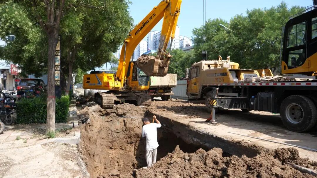

1.  地下管线布置分布复杂,缺少规划
老旧城区的地下管线往往经历了多次改造和扩建,导致管线分布极为复杂。不同时期铺设的管线可能交错重叠,增加了改造工程的难度。最初,老城区的地下管网建设是依据施工图纸进行的,然而,由于这些管网大多建设年代久远,如今很难找到当时的施工图纸和方案。即便有些图纸尚存,上面关于管道的埋深、管径和线路位置等信息标注模糊,可供参考的信息有限,这使得管网管理面临巨大挑战,稍有疏忽,便可能引发各种问题。
2. 施工空间受限
老旧城区的道路普遍较窄,地面建筑密集,给大型机械和设备的进场以及施工作业带来了很大的困难。受到内外条件的制约,地下管网改造施工过程中常常会遇到诸多问题,如施工空间狭小、资金不足、验收标准不明确等。在不同施工阶段,为了尽快恢复居民的日常生活,施工方有时会在未充分考虑实际施工条件的情况下盲目施工,从而导致一系列施工问题。
3. 原有资料不完整,信息获取难度大,施工粗糙
由于历史原因,许多老旧城区的地下管网资料存在缺失或不准确的情况,这给改造工程的规划和实施带来了很大的不确定性。同时,各地专业管网产权单位在管网资料的搜集上存在不足,既未能全面获取其他单位的管网资料,也难以完整掌握自身的管网信息。这种情况大大提高了施工单位在施工和管理上的难度。
4. 对周边环境影响大
地下管网改造工程往往需要开挖路面,这不可避免地会对周边居民的日常生活和交通造成影响。
5. 管网材料老化严重
老旧管网使用年限长,材料老化严重,在改造过程中容易发生破损,增加了施工的风险。
6. 多部门协调困难
地下管网涉及给排水、燃气、电力、通信等多个部门,协调难度大,容易造成工程延误。

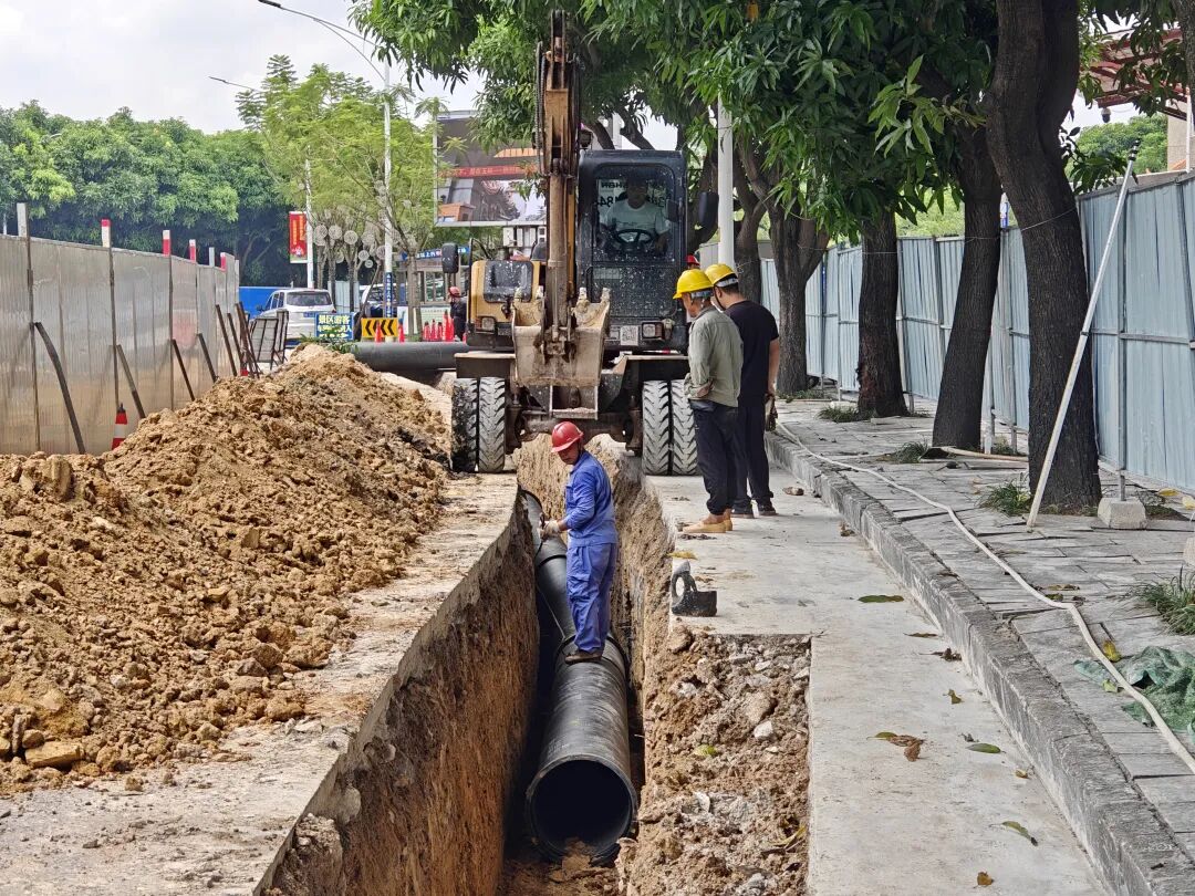

老旧城区管网改造解决措施
城市老旧城区建造历史悠久,由于早期规划原因,不仅街道狭窄且人口密集,而且基础设施落后,原有的管线也存在着交叉严重的情况,更是增加了地下管网的施工难度。相对于新建的建设项目而言,在老旧城区管网改造的施工过程中,会存在很多的重点和难点工作,需要提前做好策划,针对不同的重点和难点工作,列出相应的解决措施,确保工程顺利进行。
1. 采用先进探测技术
利用地下管线探测仪、地质雷达等先进设备,对地下管线进行精确探测和定位,为改造工程提供准确的基础数据。
2. 建立完善的地下管线信息系统
整合历史资料,结合现场勘察数据,建立完善的地下管线信息系统,实现管网信息的数字化管理。
3. 采用非开挖技术
在条件允许的情况下,采用管道内衬、原位固化等非开挖技术,减少对地面的破坏,降低对周边环境的影响。
4. 合理安排施工时序
科学制定施工计划,合理安排施工时序,尽量避开交通高峰期,最大限度减少对居民生活的影响。
5. 选用适合的管材和技术
根据实际情况选用耐腐蚀、抗老化的新型管材,采用先进的连接和防护技术,提高管网的使用寿命和运行效率。
6. 建立多部门协调机制
建立由政府主导、多部门参与的协调机制,明确各方职责,提高决策和执行效率。
7.  实施智能化管理
引入物联网、大数据等技术,实现管网的实时监测和智能化管理,提高管网的运行效率和安全性。
老旧城区地下管网改造升级是一项复杂而艰巨的工程,面临着诸多挑战。通过采用先进技术、优化施工方案、加强协调管理等措施,可以有效应对这些难点,确保改造工程的顺利实施。同时,还应注重长远规划,建立健全的管网维护和更新机制,为城市的可持续发展奠定坚实的基础。
