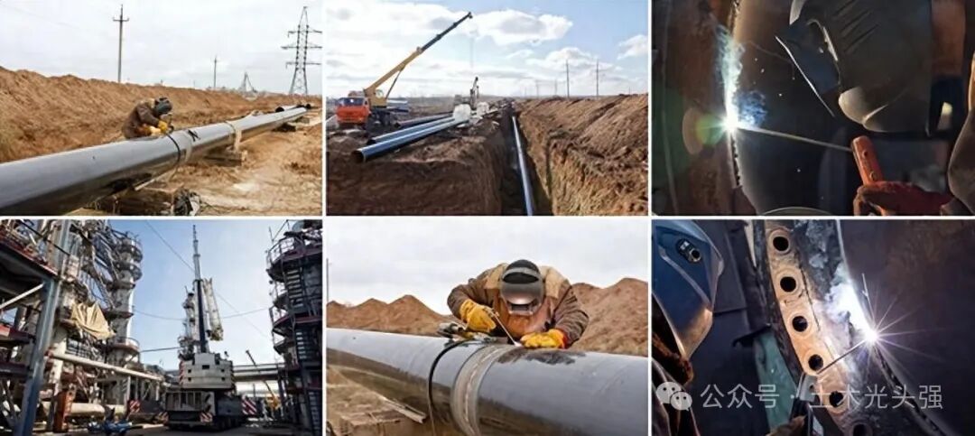

五、管道敷设
1)吊装前将管节沿管槽边顺序排列,依次下到管槽内,避免在管槽内运管,提高时效。
2)当使用机械下管时,速度应均匀,回转平稳,下落时低速轻放,不忽快忽慢和突然制动,严禁在被吊管节上站人。对于长距离的管道吊装,推荐采用尼龙绳索。
3)开挖后不允许长时间积水,并应防止出现浮管现象。

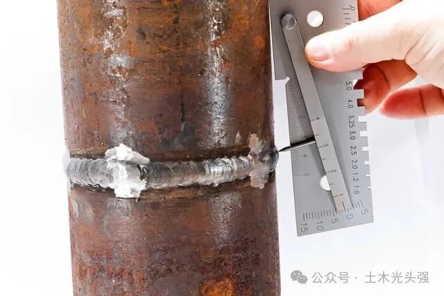

六、钢管焊接
管端用角磨机打出V形坡口,对口间隙2~2.5mm,错口偏差不得大于管壁厚度的10%。对口后立即点焊固定,检查平直度,并重新核对管道标高、位置,无误后方可施焊加固。焊接时将管子主承牢固,分层施焊,各层间焊缝搭接缝错开。施焊时有防风、防雨措施,焊缝不得有咬肉、夹渣等缺陷,并有一定的加强高度。钢管在吊装、搬运、堆放、下管、稳管时,要采取措施保护防腐层免遭损伤。

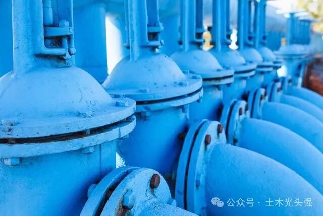

七、阀门及管件安装
1)所有阀门、管件与管道及不同材质管道间的连接均采用法兰加螺栓方式连接。
2)安装前应仔细核对阀件及管件的型号与规格是否符合设计要求,检查橡胶垫片的厚度和平整度是否满足设计要求,其压盖螺栓是否留有调节余量。
3)安装时应将阀门及管件平稳吊起,将法兰、阀门及管件和管线调整同轴,使其连接处于自由不受力状态进行螺栓紧固,紧固螺栓时应采取对角同时锁紧的办法。
4)阀门井采用Mu10砖,M10水泥砂浆砌筑,阀门井内壁及支墩采用M10水泥砂浆抹面,外壁无地下水原浆勾缝,有地下水时用M10水泥砂浆抹面至最高地下水位上250mm。
5)阀门井周围应回填砂砾或石灰土,宽度不小于0.4m。
6)阀门安装应满足以下要求:
(1)阀门安装前,应做耐压强度试验。试验应以每批(同牌号、同规格、同型号)数量中抽查10%。如有漏裂不合格的,应再抽查20%,如仍有不合格的则须逐个试验。强度和严密性试验压力应为阀门出厂规定之压力。并做好阀门试验记录。
(2)阀门安装时,阀门应处于关闭状态。阀体上标示箭头,应与介质流动方向一致。
(3)阀门安装时,做到阀门内无杂物堵塞,其阀杆及传动装置应按设计规定安装,手轮处于便于操作的位置,动作应灵活,安装的阀门应整洁美观。
(4)阀门安装后,应做空载启闭试验,确保阀门启闭灵活、关闭严密。
