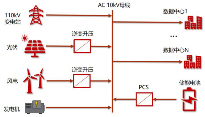

高压侧储能系统通常以大型集中储能高压侧10KV接入方案为主, 可为园区级多个数据中心或其它负荷提供应急或备用电源,可实现对整个园区用电峰谷控制,实现消峰填谷。其系统架构图如下:

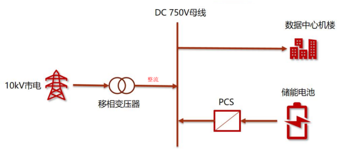

低压侧直流母线储能系统通常以一个数据中心机房或一个集中供电单元低压侧接入,融入直流母线系统。其架构如下:

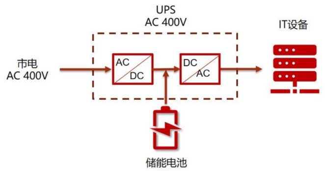

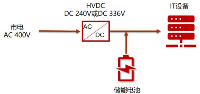

低压侧微模块储能系统是利用数据中心不间断电源UPS或HVDC的储能运行模式,将后备铅酸蓄电池更换为磷酸铁锂电池,即可实现从纯供电到储能+供电的功能转换。微模块储能系统的架构如下:
高压侧储能系统和低压侧直流母线储能系统需要数据中心配套建设集中式的储能电站,容量大,储能资源池共享。低压侧直流母线储能系统需要数据中心整体配电架构采用直流供电系统。
低压侧微模块储能系统采用磷酸铁锂电池作为不间断电源UPS或HVDC的备用电池,将电池备电时间提高到30min级以上,15min备电容量以外的作为储能容量。低压侧微模块储能系统对数据中心现有配电架构改动少,但其储能容量小,且储能容量仅能模块内共享。
