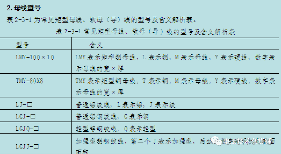

3.母线种类

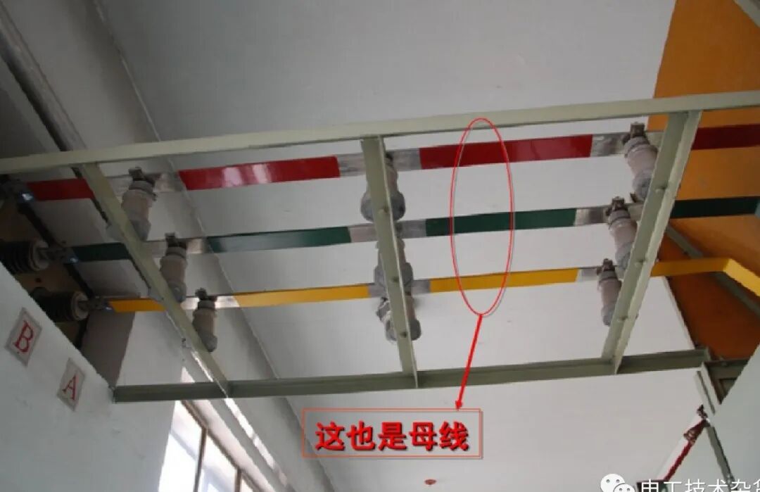

在电力系统中,母线将配电装置中的各个载流分支回路连接在一起,起着汇集、分配和传送电能的作用。母线按外型和结构,大致分为以下三类。
硬母线:包括矩形母线、槽形母线、管形母线等。矩形母线一般使用于主变压器至配电室内,其优点是施工安装方便,运行中变化小,载流量大。
软母线:包括铝绞线、铜绞线、钢芯铝绞线、扩径空心导线等。软母线用于室外,软母线施工简便,造价低廉。
封闭母线:包括共箱母线、分相母线等。

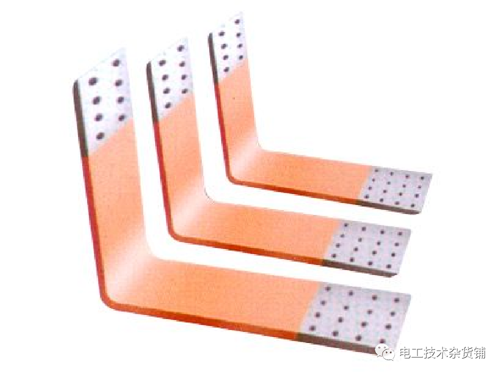

6.母线弯制

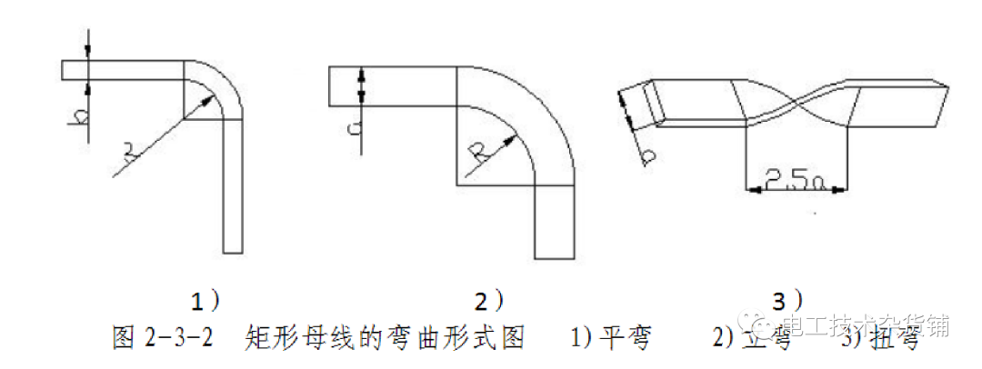

矩形母线弯曲,通常有平弯、立弯、扭弯( 麻花弯)三种形式,如下图2-3-2所示。弯制时应注意:母线弯曲后不得有裂纹、裂口、划痕、凹坑、起皮等缺陷;多片母线的弯曲程度应一致;需要加热弯曲时,铝母线加热温度不得超过250℃,铜母线加热温度不得超过350℃。

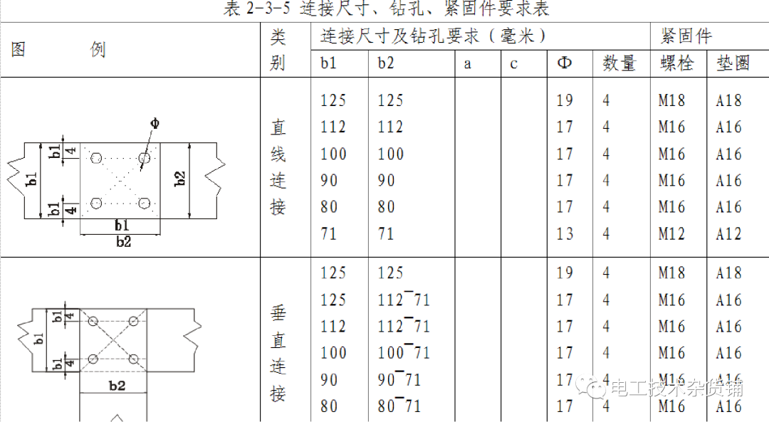

(1)矩形母线搭接时,连接尺寸、钻孔数量、紧固件要求如表2-3-5所示。连接时用角尺、钢板尺、铅笔划出钻孔位置中心线及切割线,然后用样冲冲中心眼,上台钻钻孔。

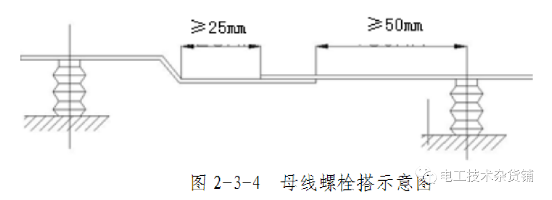

①矩形母线采用螺栓搭接时,连接处距支柱绝缘子的支持夹板边缘应不小于50mm,上片母线端头距下片母线平弯开始处的距离不小于25mm。

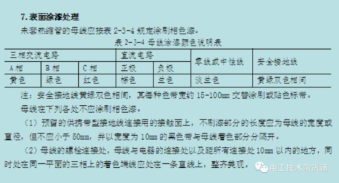

(3)母线的相序规定
①上、下布置交流母线,由上到下排列顺序为A、B、C相,直流母线排列顺序为正极在上,负极在下。
②水平布置交流母线,由盘后向盘面排列顺序为A、B、C相,直流母线排列顺序为正极在后,负极在前。
③引下线交流母线由左向右排列顺序为A、B、C相,直流母线排列顺序为正极在左,负极在右。
