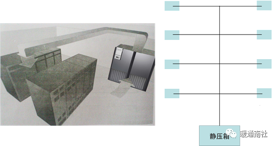

上送风风道送风:
风管上送风工程造价高于风帽送风方式,安装及维护也较为复杂,对机房的层高也有较高的要求。在风帽上送风无法满足送风距离,空调房间又要求各处空调效果均匀的场所,一般推荐采用此种送风方式机型,风管和风机设计匹配合理时,送风距离可以达到近百米。为了让风管安装后房间仍有较为合适的高度,房间楼层净高一般要求≥4m。
风管上送风需要对风管系统结合机房情况具体设计。送风的风管可分为主风管和支风管,主风管一般从空调机组或静压箱直接引出,支风管引自主风管。机房内的风管系统宜采用低速送风系统,主风管送风风速可取8m/s左右,支风管送风风速可取6.5m/s左右,风管的宽和高的比尽量不要大于4。机房内的静压箱一般安装在空调上部,由空调送风口从下面送入静压箱,静压箱宽度大于2-3倍空调送风口尺寸。静压箱高度一般为1m左右。风管送风口的风速一般为5m/s左右。以上数据为根据规范精选的常用数据,有可能风管系统设计与此有差异。
上送风风道送风,送风经过风道送至机柜上部,并在通道上部往下送冷空气,风道安装百叶送风口或散流器。之前我们也提到了,布置送风方式,要考虑到机柜的进出风方式,有前进风,后部或顶部出风,也有机柜下部进风,顶部出风等,如果现场的机组为顶部出风,采用上送风风道送风很容易使得冷空气和机柜排出的热空气混合,导致送到机柜的空气温度过高,同时也浪费了能耗,所以,这种送风方式适用于后部出风的机柜。这种送风方式需要对风管进行设计,选定风管的整体布局。第一种风管布局最为简洁,设计中只需考虑好风管的变径即可,工程安装最简单,工程造价最低,但各送风口的管道阻力很难设计均匀,空调效果很难控制均匀,较为适合机房面积在60m2以下。形状较为规则的机房。

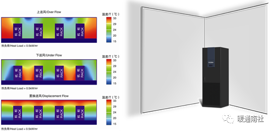

置换送风系统温度分布规律与自然对流相接近,减少了冷热气流混合造成的冷量损失,又不需要高价地板。即可以获得较好的节能效果,又不增加投资费用,是一种比较好的送风方式。下图是用CFD软件模拟的不同送风方式下机房的温度分布情况,红色代表高温,蓝色代表低温。可以看到,上送风或是下送风都容易形成明显的冷热通道。而置换送风的温度分布就相对较均匀。不过,在使用的应用中,它也有一些限制。由于要模拟接近对流效果的气流组织,它的送风风速不宜过大,过大容易造成紊流,这就使得它的送风距离收到限制,所以,它通常用在面积较小的机房中。而且在机组前面不能有任何障碍物遮挡。这种送风方式最广泛的应用是在通信基站中。基站的面积一般在在20m2以下,非常适合采用置换送风。

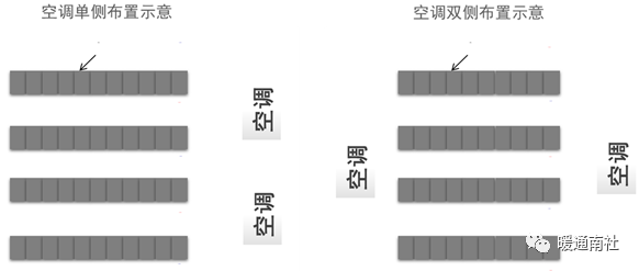

设备布局:
常见的布局有空调单侧布置和双侧布置。无论哪种布置,原则上就是要求机柜要背靠背布置,形成冷热通道,空调出风方向与机柜排列方向平行,同时空调一律放在热通道的两侧或单侧。目的是为了让产生的热空气及时被空调吸入。

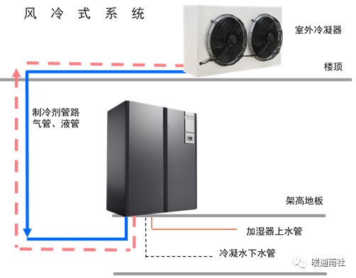

冷却系统解决方案:

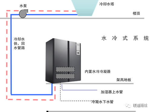

风冷式直接蒸发系统使用冷媒作为传热媒介。机组内的制冷系统由蒸发盘管、压缩机、冷凝器等制冷管路组成,室内空气穿过机组内部风道进行循环。将远端的风冷冷凝器与室内机相连接,整个制冷循环在一个封闭的系统内,从而吸收房间内的热负荷并排放到大气中去。
水冷或乙二醇冷却系统的内部结构与风冷式机组相同,室内空气通过蒸发器盘管循环。与风冷式不同的是,水冷机组内部安装有板式冷凝器,将实现房间热量与乙二醇溶液之间的热转换。该冷凝器内的液体作为一个二级传热媒介,被抽到远处安装的空气冷却式干冷器或冷却塔内,热量在那里最终排到大气。水冷却系统机房专用空调机组每台机组均自带制冷循环系统,并配有单独的水冷冷凝器,冷凝器置于室内机内部。所有机组的冷却水可以做成一个冷却水循环系统,由水泵提供循环动力,室外冷却水可采用开放冷却水塔和封闭干冷器两种方式。机房专用空调要求一年四季连续运行,封闭干冷器更为耗能,不宜采用;通常采用冷却水塔的冷却方式。
从节能方面考虑,有的专用空调机组在水冷或乙二醇冷却系统的蒸发器上平行加入一个自然冷却用的盘管。在较低的室外环境温度下,通过中央控制器精确地控制阀门,自然冷却盘管将吸收室内的全部的传热量。在换季期间,环境温度将降至机房所需的温度以下,自然冷却盘管将提供预制冷以减少压缩机的运行时间,压缩机一般只需80%的输入功率,因此可以显著地节省成本。
水冷式机组的应用特点 :
优点:
(1) 每个机组的冷凝器、蒸发器均在室内机内部,制冷循环系统在机组内部完成,制冷效率相对风冷机组高。
(2) 不需要室内、室外机的连接铜管,只需要一组冷却水管道可以将所有的机组连接在一起,在大型数据中心系统里,工程量能相对减少,不存在室内、室外机距离限制。
(3) 可以用几组较大的室外干冷器做N+1备份工作方式,在中大型数据中心占地面积相对较小。
(4) 扩容方便,初期设计时留好接口,不需要在投入使用后需要扩容时再寻找室内、室外机通道。
(5) 水循环管道不需要太厚的保温处理,节省通道空间。
缺点:
(1) 数据中心内部带有水循环系统,需要设置防漏水检测系统和防护措施。
(2) 施工工程相对复杂,需要有压力管道施工工艺的工程队完成。
(3) 日常维护的工作较风冷型复杂,对水质的要求相对较高,故障率和维护成本较高,容易形成单点故障,但比冷冻水型简单。
(4) 节能效果有限,在中小机房使用能耗较高,在大型机房中使用较风冷型空调能耗低但较冷冻水型能耗高,同时运行维护费用不低,因而一般使用水冷空调的机房较少。

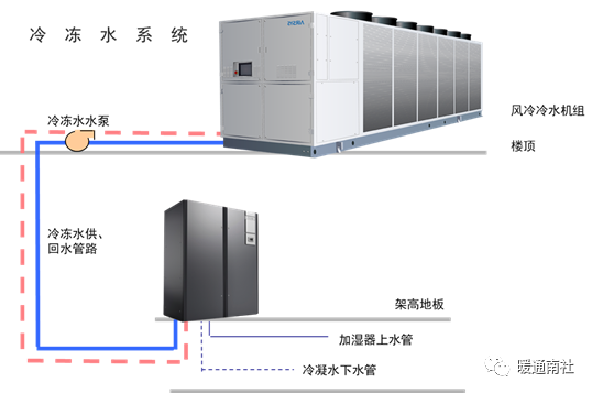

当有中央空调冷冻水系统或具备单独的风冷冷冻水机组被作为换热方式时,室内空气可通过冷冻水盘管,直接将热负荷传递到冷冻水系统内。在专用空调机组中央控制器的控制下,水流量通过一个两路或者三路的制冷水阀门进行调节,精确地保持机房内的气温状态。采用独立的风冷冷水机组提供冷源时,宜多台N+1备份方式,提高整个系统的运行保障能力。
为提高空调机组的安全性和备份能力,也可在机组内安装两套独立的制冷盘管和控制阀门,能够处理来自两个独立系统的冷冻水。可以在将中央空调冷冻水系统作为基本的冷冻水源,而单独的风冷冷冻水机组作为二级冷冻水源,特别适用于中央空调冷冻水系统在周末或深夜不再使用的情况。
优点:
(1) 风冷冷水机组集中制冷,制冷效率最高,运行费用最低。
(2) 不需要室内机、室外机的连接铜管,只需要一组冷却水管道可以将所有的机组连接在一起。
(3) 在大型数据中心系统里,工程量能相对减少。
(4) 不存在室内机、室外机距离限制。
(5) 可以用几组冷水机组做N+1备份工作方式,占地面积相对小。
(6) 室内机价格非常便宜,整体造价低。

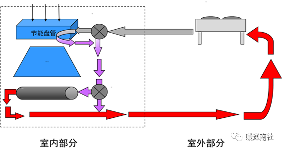

数据中心机房内设备发热量大,空调设备能耗很大,其节能方案也就被各方广为重视。从冷却方案上看,数据中心比常规的商业建筑有一个得天独厚的条件:数据中心需要全年制冷,室外温度低于数据中心内部温度是,仍然需要空调提供冷量,如果把室外自然界的冷源直接用来冷却机房,就可以节省大量的能耗。这种技术就叫做自然冷却技术。
这里介绍一种双盘管的节能机组。室外机是一台干冷器,里面是乙二醇溶液。它的室内机中有两个制冷盘管,一个是直接蒸发系统中的蒸发器盘管,压缩机制冷时,干冷器提供冷却水,送到水冷冷凝器中换热,带走制冷系统的热量。当室外温度低时,干冷器提供的低温乙二醇溶液为冷冻水,进入节能盘管和室内高温空气换热,然后直接回到室外干冷器中冷却,这个循环只有水泵和风机工作,压缩机不工作,减小了系统能耗。
