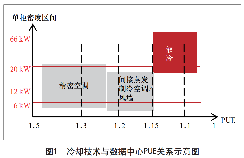

伴随云计算、大数据、人工智能等技术的发展和应用,作为信息基础设施的数据中心及相关设备承担的计算量越来越大,数据中心服务器及通信设备自身处理能力和集成度不断提高,同时也带来了功率密度节节攀升的问题,高热密度给制冷设备和技术提出了更高要求。受限于物理空间以及空气比热容低的特性,风冷技术难以满足高功率元器件散热负荷需求,如图1所示。
同时,国家层面不断推进数据中心绿色低碳建设要求,工信部等七部委联合印发的《信息通信行业绿色低碳发展行动计划(2022-2025年)》中明确提到,到2025年,全国新建大型、超大型数据中心能源利用效率(PUE)降到1.3以下。液体的冷却能力是空气的1000~3000倍,液冷技术以其高效的散热能力,成为降低数据中心PUE的有效手段。

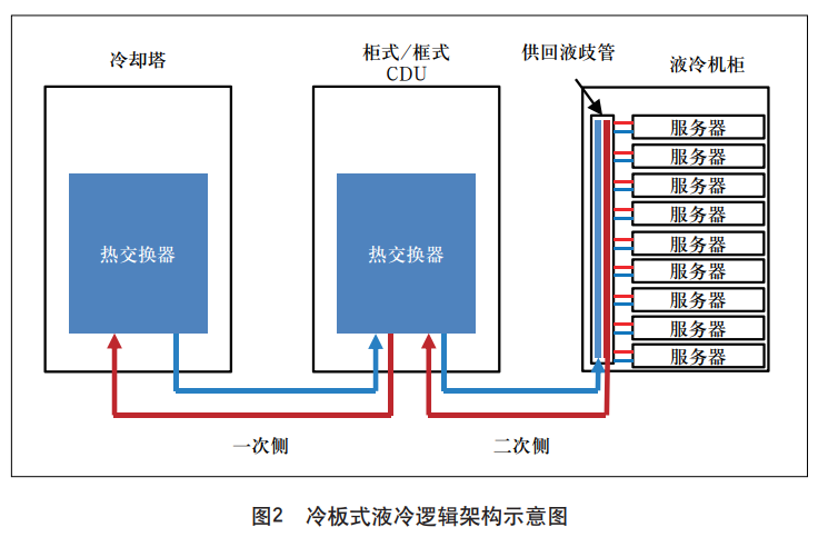

冷板式液冷技术的逻辑架构如图 2 所示。其主要组件如下。
  • 冷却塔指将液体回路产生的热量散布到室外空气中的设备,一般情况下置于室外。
  • 液冷分配单元(CDU)指对液冷电子设备进行冷却液体流量分配,主要有两种物理形态,分别为柜式CDU(外置于全液冷机柜)和框式CDU(内置于全液冷柜)。
  • 液冷机柜指用于冷却液体的进出,并冷却电子设备的装置。
  • 一次侧也叫一次管路,指连接冷却塔到液冷分配单元及液冷机柜的循环水系统。
  • 二次侧也叫二次管路,用于连接液冷分配单元到液冷元器件(液冷机柜中)的冷却循环水系统。其中, 供回液歧管作为二次侧回路中的关键部件之一,可分配流入或流出液冷机架内设备的冷却工质。

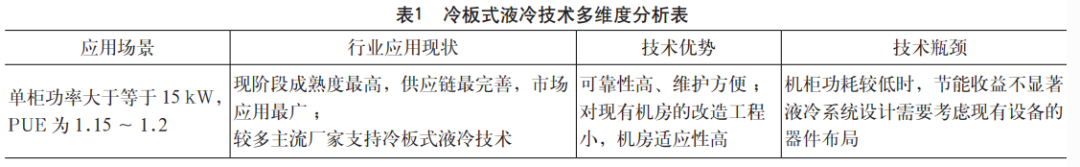

从应用场景、行业应用现状及技术本身的优劣势等多个方面对冷板式液冷技术进行分析,具体分析结果见表一。

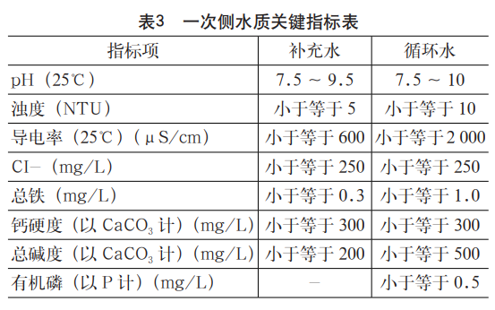

一般情况下,液冷系统一次侧设备及管路的安装由 基建或机电专业负责,不在数据中心硬件系统集成范围之内。但是,因为CDU需要和一次侧管路对接,站点工勘过程中需要重点关注一次侧循环水质,一次侧循环水水质的好坏直接影响CDU的换热效率和使用寿命。为支撑液冷系统长期稳定运行,CDU一次侧闭式循环水系统水质关键指标项见表3。

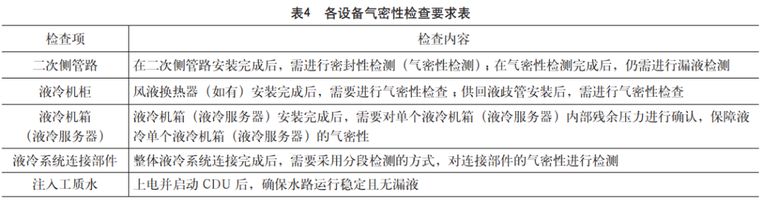

为保障液冷系统气密性,一般液冷机柜、服务器和交换机等设备在出厂时,会在液冷管路中填充保压气体。设备到货后,除常规检查外,首先应重点关注液冷管路完整性,有条件情况下,可以抽测液冷管路中的保压气体压力值是否正常 ;其次,设备搬运工程时,在遵守安全施工相关规章制度的同时,应着重关注承压管路的保护。

主设备安装前,需要对CDU及二次侧管路的气密性进行检查,进行泄露检测与干预。减少泄漏的主要方法是采用稳健的泄漏预防策略。同时,在实际设备安装操作中,需要制定完善的泄漏管理计划,管理计划包括泄漏检测和干预,且需要满足数据中心的设施运行要求。
在二次侧冷却回路中,需要在不同存在泄漏风险的位置进行检测,如CDU、机架、快换接头、计算节点等, 可采用间接检测方法,通过监测和分析现有硬件和传感器的状态,检测并识别到管路中与泄漏特征匹配的微小压降或流量变化。而直接检测方法是在高风险区域部署专用泄漏检测硬件。典型的直接检测装置为点探测器、薄膜检测带或泄漏检测线缆,当其与泄漏的导电冷却液接触时会记录并告警。为了进行可靠的泄漏检测, 其传感器应放置在发生泄漏时冷却工质与之直接接触或有可能聚集后再接触的区域,如机架、CDU、二次侧环路管道等设施的下方,以检测二次侧环路管路和机架之间或冷却工质输送过程中的潜在泄漏风险。

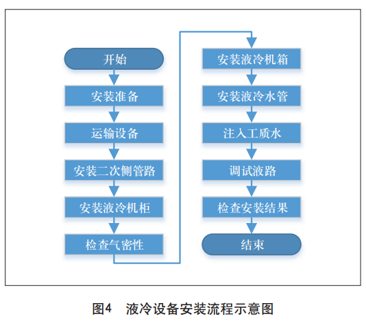

针对采用冷板式冷却方式的液冷设备及机柜的安装,流程如图4所示。
在设备安装过程中,重点需要进行气密性检查,各设备检查内容见表4。
