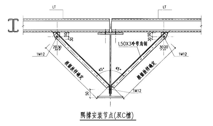

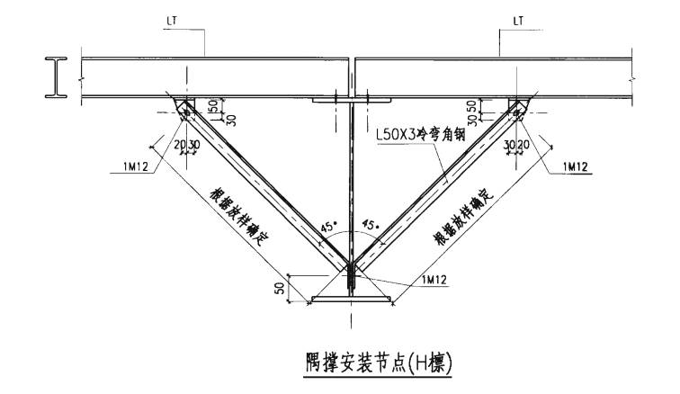

Q7:  关于双C檩条及H型檩条隅撑设置的注意事项? (问题由华湘工业园何其勇提供)
A:关于关于双C檩条及H型檩条隅撑设置,按照《门式钢架轻型房屋钢结构》的要求,隅撑与檩条应设置连接板,如下图示意:
回答不足之处,请大家指正!同时欢迎大家将平时工作中遇到的难题及解决办法提供至经理部,以便大家共同学习和借鉴。
